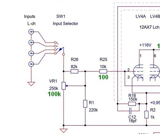

(#) Ge Lee válasza mcc hozzászólására (») Szo, 8:35 /
Szerintem meg minél előbbre, egészen magába a szoftverbe, és az ma már nem vita tárgya hanem tény, hogy ez a legjobb megoldás (ki kell próbálni).
Utána jön az, amikor egy visszacsatoló hálózatban van kialakítva a hangerő szabályozása, bár annak vannak korlátai, de ilyenkor sem kerülnek be plusz elemek a jelútba.
És a legvégén van az, hogy a poti/osztó akármi kimenete van feljavítva egy plusz buffer fokozattal.
Szoktak csövesekben olyat csinálni, hogy átblokkolják egy ellenállással a poti csúszkáját, és akkor nagyjából mindig egyforma kimeneti ellenállás látszik a végfok felé, na de az az impedancia problémakörét ugyanúgy nem oldja meg.

(#) Ge Lee válasza mcc hozzászólására (») Szo, 14:25 / 1
Igen, elírtam, a forrás részére állandósítja az értéket valamelyest. A konkrét példány esetében 62k-72k között maradt az érték a poti állásától függetlenül.
