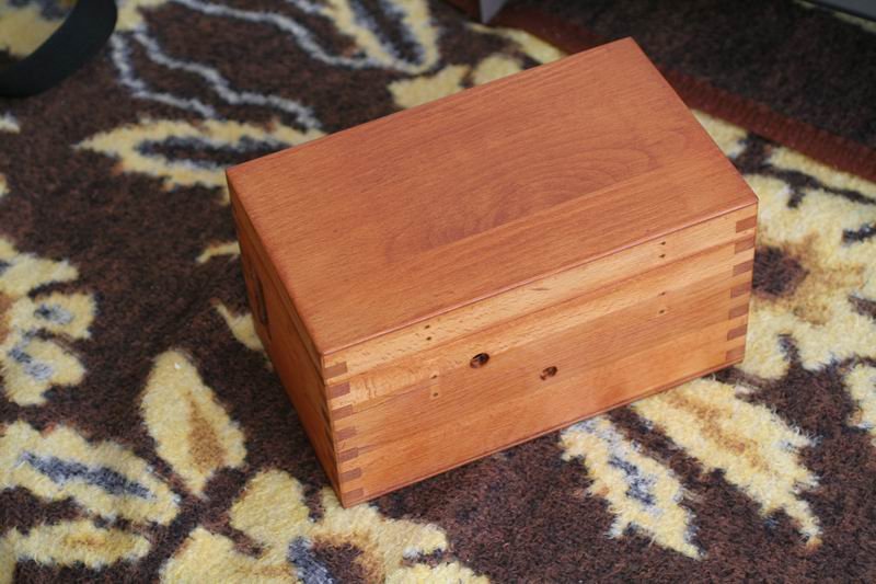

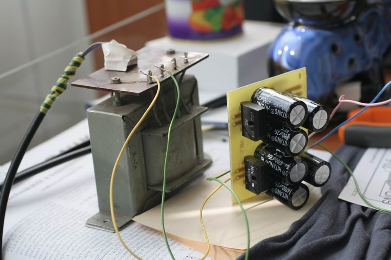

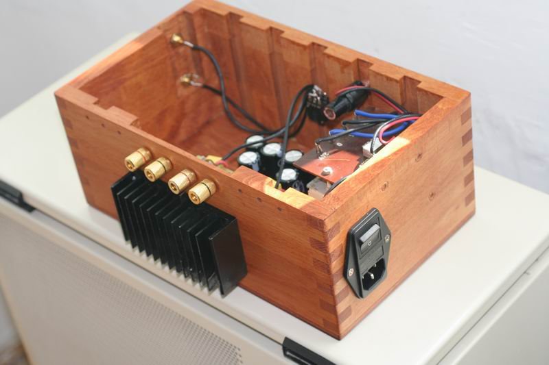

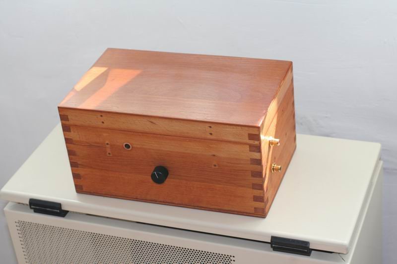

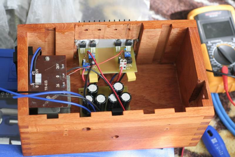

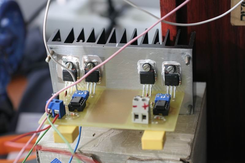

Nemrég elhatároztam magamban, hogy megépítek egy kis teljesítményű olcsó végfokot a számítógép mellé, mert a gyári 1-2 e forintos műanyag, aktív recsegők nem sokat érnek.
A választás a vf3-ra esett. Kis alkatrész igényű és olcsó megoldás. Olvasgatom a fórumot és már a 20.oldal körül jártam mikor belefogtam. Mára már az alábbi fotókon látható állapotban van. Gondoltam megosztom veletek. Még kész nincs de olyan 80% os lehet az egész. Főleg az esztétikai része hiányzik.
A fórum indító nyák alapján készült, sok odafigyeléssel és gondos, precíz munkával. Sem állítgatni sem különösen élesztgetni nem kellett, pöccre indult a sztereo változat. Azért elővigyázatosságból tettem a kimenetre egy 4700µF leválasztókondit.
Az egész egy kis teljesítményű olyan 45-50 wattos trafóról megy ( csak kis hangerőn hallgatom ) valamint nem volt még pénzem venni egy olyan 100W körülit. A trafó 2X24 voltos ezt kondis megoldással szimmetrizáltam. Így saját szekundere van mindkét oldalnak.
A hangja?
Hasonlítani egy gyári 5.1 /100 wattos *ENON alsó kategóriás házimozi erősítőhöz tudom. Annál szebben szól. Egy saját építésű JLH "A" Class mellett viszont elbújhat. A magasai kicsit kevesek a JLH-hoz képest de 1-2 CD végighallgatása után megszokható. A mélyei szerintem rendben lennének, ezt betudom a kicsi teljesítményű trafónmak és a tápomnak.
Lehet hogy a későbbiekben építek mellé egy hangszínszabályzót és a magashíányom is elmúlik.
Összességében egy jó kis kapcsolás.
Köszönet KIRály Tibornak érte.

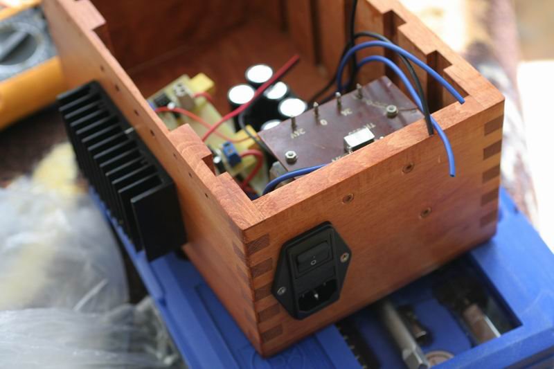

(#) anubis hozzászólása Márc 31, 2011 /
Még pár kép

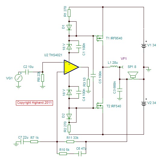

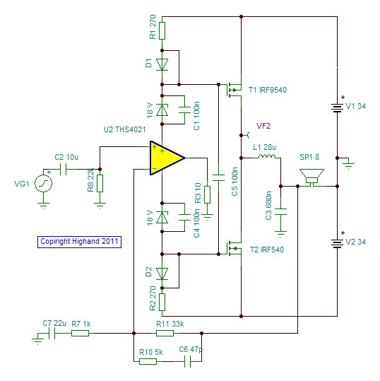

A VF 6 tulajdonosok egy nagyon egyszerű módosítással átalakíthatják az erősítőjüket D osztályú PWM erősítőre. Ekkor elhagyható a nyugalmi áram és az azt beállító alkatrészek, valamint elegendő egy kicsi hűtőborda használta, hiszen a melegedés kb az ötöde lesz a megszokottnak. További előny, hogy az IRF-ek nagyobbra cserélésével és 30 V-os zénerek használatával felemelhetjük a tápfeszültséget akár 2x45 V-ra is. Ebben az esetben meglévő erősítőnk akár 200W-os is lehet, függően az alkalmazott transzformátor teljesítményétől.
Az átalakítás során arra kell ügyelni, hogy mindenképpen igen nagy slew-rate értékkel rendelkező műveleti erősítőt kell alkalmazni, amilyen a rajz szerinti típus is. 400 V/us min.

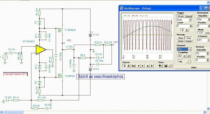

A mellékelt ábrán láthatóak a kimeneti jelalakok is. A rajzon látható RC szűrő nem szükséges a működéshez, az csupán a szkóppal való vizsgálhatóságot szolgálja.
Jó építgetést.

Az egyértelműséghez itt a rajz az átalakításról.

(#) mark.budai válasza highand hozzászólására (») Máj 10, 2011 /
Két kérdésem lenne. Miért van átkötve a D1 és D2 dióda? Az nem is kell bele?
Hogy lesz ebből D osztály? Az ic nem csak egy mezei műveleti erősítő, hanem D osztályú meghajtó IC?
(#) Ge Lee válasza highand hozzászólására (») Máj 10, 2011 /
Azért erre kíváncsi lennék működés közben. Ilyen gyenge meghajtással szerintem elég rendesen torzít és a kapcsolási veszteség is kb. 2x 3x akkora, amire meleggel fog reagálni.
(#) highand válasza mark.budai hozzászólására (») Máj 10, 2011 /
A dióda nem kell bele, csak azért hagytam a rajzon, hogy minél könnyebb legyen átforrasztgatni D osztályra, no meg ha működik, úgyis legalább egyszer visszaállítja az ember, hogy visszahallgassa az eredetit.

(#) highand válasza Ge Lee hozzászólására (») Máj 10, 2011 /
Hát igen, lehetne meredekebb a kimenő jel, még gyorsabb műveleti erősítő kéne bele. Azért így is hozza a D osztályra jellemző hangot és sokkal kevésbé melegszik, mint AB-ben. Kb. 90% körül lehet a hatásfoka, egy igazán megcsinált D osztály ennél azért 5-6%-al tud jobbat, ami így nem tűnik soknak, de a gyakorlatban mégis tovább lehetne felezni a hűtőbordát...
Nem mondom, hogy ez lett a D osztály csúcsa, de nagyon egyszerű az átalakítás és végső soron a kapcsolással akár 1000W is elérhető, persze csak diszkó célra.
