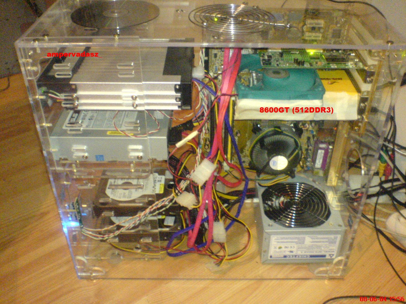

(#) _ampervadasz_ hozzászólása Jún 6, 2008 /
Ha már itt tartunk, akkor a "full parasztos" Hűtés hogy néz ki a videokártyán?
Így legalább egyáltalán nem lessz melege/elege...
Sajnos ebben a gépben már, másodszor adta meg magát a táp. Majdnem egy év üzem után megfutott a táp és vitte a memóriákat a videokártyával eggyütt, két hónap után visszakaptam, (most vasárnap) aztán tegnap(csütörtökön),ugyanezt produkálta, és még nemtudni hogy még most mit vitt szét.

(#) witi válasza _ampervadasz_ hozzászólására (») Jún 8, 2008 /
a kép alapján a konfignak minimum 400W-os tápot illik adni, ha kisebbet használsz ne csodálkozz hogy elszáll !Ugye nem sulinetes??
Kerülendő márkák: Chieftec , Codegen , Vargáné és tsa.
(#) _ampervadasz_ válasza witi hozzászólására (») Jún 8, 2008 /
Nem sulinetes, az kéne még csak!!!
Annyit javítottam belölle mint a bűn!
A codegen, mercuri, Vargáné és egy társa abból egy "tonnát javítottam".(itthon is örzök úgy 30 darabot, bontásra)(fujj!!! Utálni f*s kinai javitni)!
A táp meg 650W -os hogy ne legyen tulterhelve, így kevesebb hőt produkál, így nagyobb lessz (lenne) az élettartama!
Ja és a PFC hal meg benne a legtöbbször, sajnos legtöbbször, illetve a +-5 vagy 12V os ág, illetve olyan zajos amplitudójú, hogy még az oszciszkópot, sem merem rákötni. (a trorid, induktivitásból is hallatszódik, jól a zaj, némeyiknél, akkorát fütyül hogy azzonnal, kihuzom, mert különben pukkanna egy hatalmsat)
Bezzeg, a "hőskori" IBM tápok, a mai napig tökéletesen működnek (azért a tápoldali elkókat cseréltem), és jelenleg akkut töltök rólla!
Ja az én tápom nagyfesz oldala, elég Brummos is volt, amit a vezérlés adott ki magából, és 50Hz kattogást hallatott, és ezt próbálta korrigálni a DC/DC konverter. Még a szervizet is fel akartam hívni, de addigra mondta be az unalmasat, de csak a memóriák nem viselték el a tranzienseket, és a tápban a -5V szált el.
