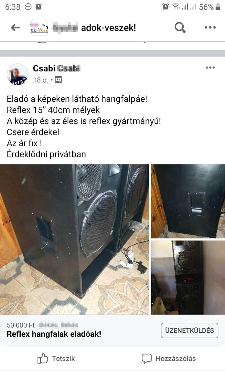

A helyesírás a megszokotthoz képest egészen jó! Az az egy elütés is a mellette levő betűvel belefér. Viszont a magas átkeresztelése mellett, a mélyet is illett volna tompának hívni...
A hozzászólás módosítva: Szept 10, 2020
(#) tothbela válasza Inhouse hozzászólására (») Szept 10, 2020 /
Amúgy a 15"-os tompák azok kb 20cm mélyek, az 1,5"-os (nem tudom a pontos méretet) élesek pedig kb 15cm magasak. A közepek meg szélen vannak, ezért szélsugárzónak illene nevezni, azok 20cm szélesek.

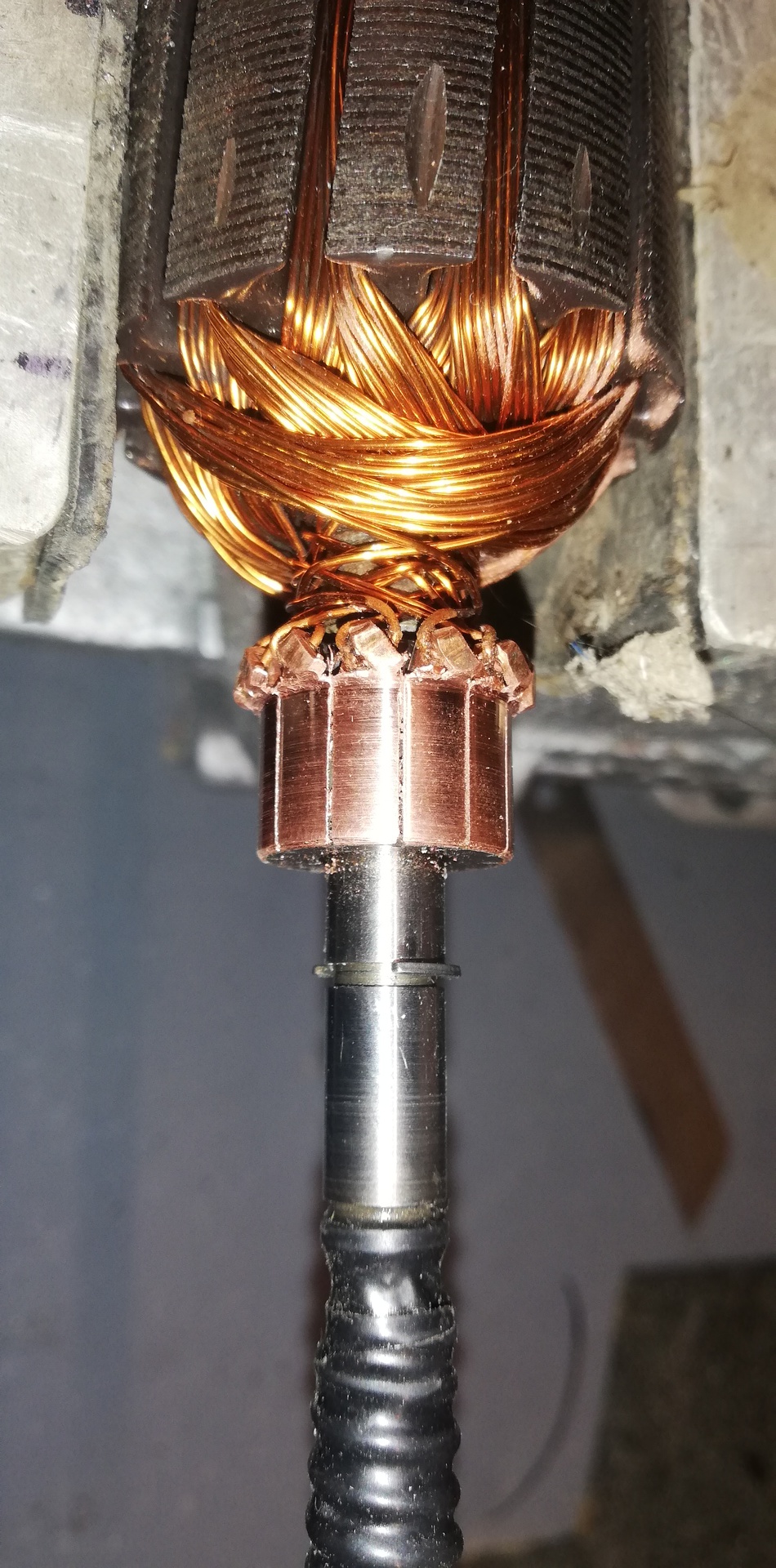

(#) zsoltee0001 hozzászólása Szept 18, 2020 /
Nem annyira vicces, így jött vissza a hörmann garázsnyitó forgórész az eszterguy-tól.
Szerintetek magamhoz nyúltam?

(#) pipi válasza zsoltee0001 hozzászólására (») Szept 18, 2020 /
Mit kell látni? A kommutátor körbefordult, a tekercsek meg nem követték?
(#) sargarigo válasza pipi hozzászólására (») Szept 18, 2020 /
Én is nézegettem egy darabig, szerintem inkább az lehet a gond, hogy szinte elfogyott a kommutátor annyit sikerült leszedni belőle az esztergályosnak. Gondolom, de nem vagyok benne biztos (bevallom én is kérdezni akartam, csak nem mertem hátha mindenki másnak egyértelmű és csak én vagyok tudatlan).
(#) zsoltee0001 válasza pipi hozzászólására (») Szept 19, 2020 /
Rátolta a kést a kommutátor kivezetésekig, azoknak ott egyenesen kéne állni.
Vissza kellett csavargatni fogóval az összeset + a vezetékekre nagyító alatt visszakalapálni, mert föl voltak lazulva a réz fülek.
Megizzadtam, mire helyrehoztam, jó lett, de utálom az ilyet, mert ki tudja, mennyire lesz tartós.
(#) sargarigo válasza zsoltee0001 hozzászólására (») Szept 19, 2020 /
Igen, most már látom én is mit kell nézni! Eléggé idegesítő mikor odaadod javításra, és rosszabb lesz mint volt.
(#) erbe válasza zsoltee0001 hozzászólására (») Szept 19, 2020 /
Emiatt szeretek ott állni az esztergályos mellett.:
-Éppen csak érinteni.
-Ott állj meg!
stb.
Volt olyan is, hogy oda se vittem, mert látszott, hogy első fogásra repkednek a rézdarabok, annyira elkopott.
A hozzászólás módosítva: Szept 19, 2020
