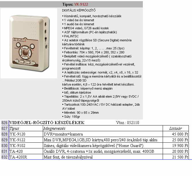

Találtam egy linket: Ezt Arra gondoltam hogy ezt hogy lehetne megoldani olcsón? Kamerám RCA out-tal van. Láttam a Hestore-on memória modult, vagy akár memória kártya... Megoldható valahogy az, hogy a kamera jelét (ami 1 kábel + föld) valahogy rögzíteni valamire, majd később lejátaszani? Nem kell semmi formátum, ha úgy egyszerűbb, a kütyü csak venné a kamera jelét és rögzítené, majd később ugyanúgy visszajátszaná (ha rádugom a TV RCA-jára?)?? Ezt hogy s mivel lehetne megoldani? Köszi
Veszel egy olcsó digitális fényképezőt..
Elvileg igen, kérdésed jellegéből ítélve nem.
TDA8708 Ez egy még viszonylag könnyen kezelhető (tokozás, vezérlés) ADC vann DAC párja is, de arra nem emlékszem fejből. Aztán valami rohadt gyors memóriába be kell tuszkolni a kijövő jelet, ahhoz címezni, stb. Eléggé felejtős, nem túl hobbi projekt, annak ellenére, hogy elvben egyszerű, a sebesség miatt nem kispályás feladat. [off]Viszont van az LG-nek valami külső USB DVD írója, ami tud analóg jelet rögzíteni, visszajátszani gép nélkül, 30k környékén. Apróhirdetésekben ha körülnézel, digit kamerát 20-30k osztogatnak.[off] Idézet: „Arra gondoltam hogy ezt hogy lehetne megoldani olcsón?” Talán úgy hogy máshól vásárolsz.

Jaaj, ennyi hozzászólás... ![]() Szal... Igen, olyan kéne mert nem tudok ott tartózkodni, kicsi legyen, el lehessen rejteni. Géppel tudok felvenni, igen, tunerem meg firewire is van, csak hogy utólag le lehessen menteni, 555-el időzíteni lehessen h pl percenként 5mp-et vegyen fel... A memória kártyákra való mentés az hogy működik? Ahogy eddig elolvastam, nem sok esély van megoldani igaz? Köszi
Ha van tunered, akkor nézz szét a neten, biztosan van olyan rögzítő szoftver, ami kielemzi a kamera képét és csak akkor rögzít, ha bizonyos százalékú eltérés van.
Pl. arra nem izgul, ha a fákat fujja a szél, de ha egyember elsétál a kamera előtt, akkor rögzít.
Hidd el, jobban jársz, ha megveszed 25e-ért.
Ennyiből otthon nem rakod össze, és itt most nem az időzítésről beszélek, mert nem azon múlik. Minimum egy mikrovezérlő kell a dologba, azt pedig programot igényel. Emellé jön még az analóg kép feldolgozása digitálissá.... Nem mondom, biztos akad olyan, aki megtudná oldani...

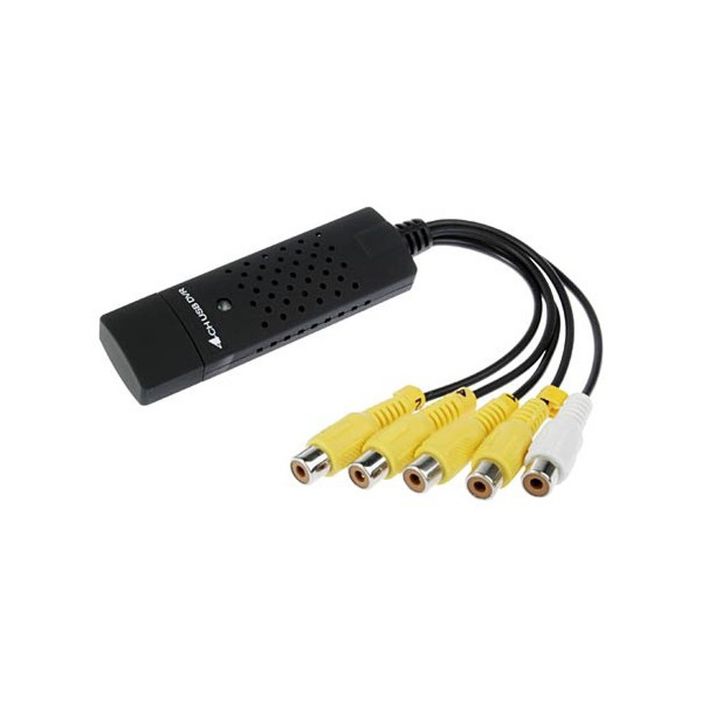

Üdvözletem!
Érdeklődnék, hogy van-e valakinek a tulajdonában a képen látható videó digitalizálóból? Lenne egy-két kérdésem az eszközzel kapcssolatban. Leírom ide, hátha valaki tud rá válaszolni fejből. 1.: Működik-e az eszköz win8.1 alatt? 2.: A fontosabb: lehet-e a bementet (több esetén külön) egy másik programmal (streamer program, pl.: xsplit, vmix, wirecast, stb.) feldolgozni? 3.: Milyen FPS számmal dolgozik a készülék? Előre is köszönöm, ha tud valaki segíteni. |
