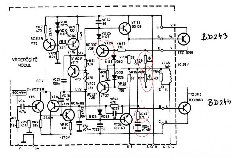

(#) korbye hozzászólása Jan 11, 2009 /
A (#139882) hozzászólásban fentebb közzétett rajzban, a végfokon a BD243-BD244 páros szerepel helyettesitőként. A kérdésem az lenne, hogy ehhez kell e mást is módositani, cserélni a végerősitőn, vagy marad minden az eredeti? És, hogy minőségben változik e majd, ha most BD809-Bd810 pár van benne?
Köszönöm a segitséget! (Remélem ez még belefért ebbe a témába, ha nem akkor elnézést mindenkitől)
Norbi
(#) djhans válasza korbye hozzászólására (») Jan 11, 2009 /
Semmi mást nem kell cserélni. De én ebbe az erősítőbe nem ajánlom a bd 243-244-et. Kisebb teljesítményű tranzisztorok. Az eredeti páros (bd809-810) helyett lehet most kapni bd911-912-őt. Ezek ugyanolyan teljesítményűek.

(#) borvendeg hozzászólása Ápr 7, 2009 /
Van egy ilyen típ. erősítőm. Az egyik végfok elment benne. A végranyókat kivettem diódavizsgálóval megmértem. Ezek szerintem jók. Viszont a VR47-es ellenállás gyakorlatilag szét van égve, a mellette lévőVT26-os tranzistoron élgésnyomok vannak(ezt nem tudom hofgy a mellette lévő ellenállás tette vele vagy ő maga is melegedett) és a VC48-as kondi id meg van olvadva és a VR39 VR40es tekercselt ellenállásokon is melegedésnyomok láthatók(leégett róluk a lakk de a menetek nem érnek össze)
A kérdésem az ha ezeket a sérült alkatrészeket kicserélem feltehetően működni fog a végfok vagy van valami amit még meg kéne néznem?
Köszi a segítséget.
