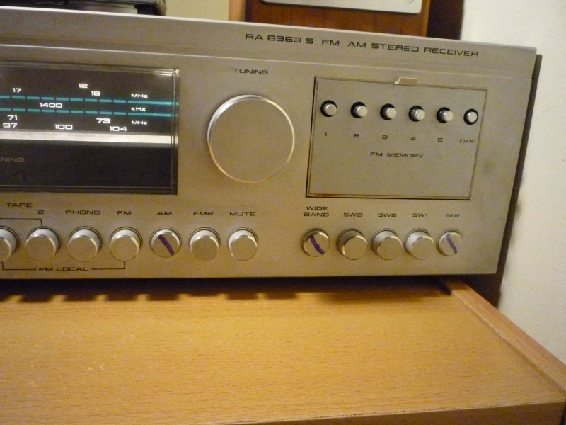

(#) Bors Menta hozzászólása Márc 23, 2010 /
Megszeretném szerezni ennek az erősítőnek a használati útmutatóját,és ebben kérném a segítségeteket!
Valahogy nem tudpm beállítani a rádiót és a netről nem tudom leszedni.
Köszönettel:Bors Menta
(#) kadarist válasza Bors Menta hozzászólására (») Márc 23, 2010 /
Konkrétan mi a probléma? Nem bírod hangolni a rádiót? Vagy a memorizálással van gond?
(#) laci6662 válasza Bors Menta hozzászólására (») Márc 23, 2010 /
Itt fent van az oldalamon: http://elektrotechnika.uw.hu/doksik/RA6363S_kezelesi_utm.pdf
Üdv: Laci
(#) Bors Menta válasza kadarist hozzászólására (») Márc 23, 2010 /
Nem tudom beállítani az Fm sávot( ez lehet,hogy egymásfél méteres 75ohmos koaxal nehezen megy) de szerintem mennie kéne!
Arra gondolok,hogy nem jelez a tér-erő jelző semmit.
Amikor ezek a gombok vannak bekapcsolva akkor meg igen,de akkor is búg.Tehát állomáskeresésnél bejönnek az adók,csak van egy kis búgás!
Megjelöltem gombokat.
Valószínűleg én bénázok vagy rossz a gép,de az erősítője az jó,bár azt sem értem.
Csak TAPE2-nél van hangja a sz.gépnek.
Mondjuk az is furcsa,hogy egy B RFT 3010-es ami 25wattoshangfallal meg és félhangerőnél is olyan mintha 1 100wattos hangfal lenne rá kötve.
Tudom,hogy a vidi 8ohmos,és h.fal meg 4,de ez ekkor a gond lenne?
Köszönöm,István.
