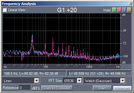

Nos belefutottam én is egy ilyen szerkezetbe, amibe beleköltözött egy mackó. A tápkondik (4700uF) kapacitása koruk ellenére (88') 6600µF-osak! ESR mérő hiányában azért kicseréltem őket, de ez sem hozott változást. A típushibás skálavilágítási tápellátást egyenirányítottam, majd le is kötöttem, de ez sem hozott javulást.
A transzformátora a burkolás ellenére is közelről hallható búgást produkál, ez már eleve nem jó jel.
Ráadásul nem csak brummog, hanem FM zajszerű sistergést is összeszed valahonnan az elő ill. szabályzófokozatból. Valami ötlet valakinek esetleg?
(#) shalafi.66 válasza szamóca hozzászólására (») Okt 11, 2010 /
Erősítést lehet pl. csökkenteni több helyen, a szabályzónál is. A brumm az adott a beépített földhurok miatt, és egy picit a trafó is szórja a bal végfokot. A széles spektrumú zaj talán vmelyik félvezető halálközeli állapota is lehet.
Egy régebbi esetnél ilyen volt pl. Van a szép nagy 50-es zúgás, meg fölötte a mégszebb, inkább páratlan számú torzítási termékek. 100 körül csak az egyik oldal zúg fölöslegesen.
A félvezető csak egy ötlet, h. valahol vmelyik nagy erősítésű fokozat zajgenerátorrá vált, de lehet, hogy téged csak az alapzaj zavar, ilyen okokból is szoktuk csökkenteni a szabályzó erősítését két kondi megszüntetésével, illetve a végfok bemenetén a lezáró ellenállást, meg a visszacsatolást is (ma már úgysem kell többnyire a 0,2V körüli bemenőfeszültséghez ragaszkodni, minden forrás ettől többel dolgozik).
