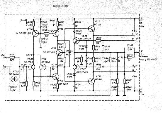

Üdv. Van egy kis gondom. Mellékeltem a videoton végfok modulját. A két tranzisztort BD249c-BD250c hova forrasszam be őket?
(#) mindenes válasza .colin hozzászólására (») Feb 2, 2012 /
Heló! A kapcsolási rajz többi része szerint, V VI IV pontokra a pnp BD250 tranyát kell kötni.

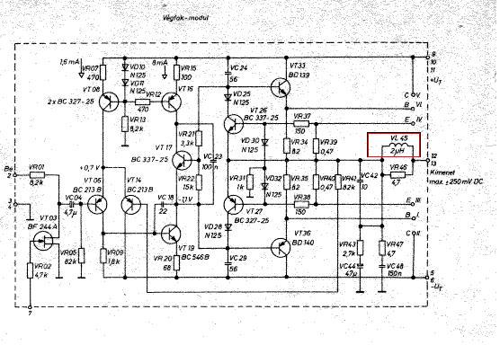

(#) .colin válasza csubííí hozzászólására (») Feb 15, 2012 /
Üdv. Van egy Videoton RA 6363 erősítőm aminek a végfokjait leégették. Kicseréltem az összes félvezetőt a végfok paneleken. A hiba a következő: bekapcsolom és a bekarikázott alkatrész füstöl. A másik oldallal is ez a helyzet. Mit nézzek meg vagy mit cseréljek ki benne?
(#) laci6662 válasza .colin hozzászólására (») Feb 15, 2012 /
A gyári rajzon fel van cserélve a két végtranyó (a PNP helyére rajzolták az NPN-t és fordítva), ha a rajz szerint ültetted be őket ez lesz a gond.
