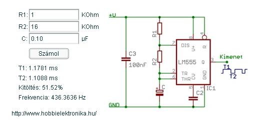

Mondjuk lenne ez a Marx-kaszkád megépítve, és hozzá a képmellékleten látható 555 ös astabil multivibrátor, ami a jelet hivatot szolgáltatni a trafónak! Még anyit szeretnék kérdezni, hogy a Marx-kapcsolási rajzán ugye látható a pozitív ágban egy tekercs! Ha ezt elhagyom abból ugye nem lehet baj? Vagy ha szükség van rá akkor mekkorák lehetnek a paraméterei?
(#) Marty McFly hozzászólása Nov 29, 2008 /
Jah majd elfelejtettem! Az 555 ös kapcsolási rajzon C2 értéke mekkora? Ezt mintha lefeljtették volna a kapcsolási rajzból..
