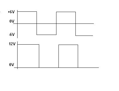

(#) Marty McFly válasza moltam hozzászólására (») Dec 14, 2008 /
szerintem ha a 2 csúcsérték között ugyananyi van mint a szaggatott egyenáram értéke amit kapcsolgatsz akkor ugyanott vagy! Nem tudom érthetően fogalmaztam e! Megpróbálom máshogy is elmondani! Ha olyan négyszöglellel táplálod aminek van negatív irányba is és pozitívba is 6V os értéke az egenértékű azzal mintha 12V ot kapcsolgatsz! Szerintem... Javítsatok ki a tévedek!
(#) mex válasza Marty McFly hozzászólására (») Dec 14, 2008 /
Nem,mert a meghajtó áramkör különbözik.
(#) Marty McFly válasza mex hozzászólására (») Dec 14, 2008 /
Azt értem hogy az áramkör különbözik de a végeredmény ugyanaz nem?
Akár félhidas,akár teljeshidas meghajtást használ,a gerjesztett feszültség értéke megfelel a trafó menetszámáttételének,(odafutó tipusú),mig az egyszerű megszakitós,vagy tranzisztoros kivitelnél a feszültség nagyságát - mint már ahogy előbb irtam, NEM az áttételi viszonyszám határozza meg.
Mellékeltem egy ábrát! Én úgy értem hogyha a gyújtótrafóra ezt a kétféle jelet kötjük rá, akkor az egyik esetben a 0V lesz a test a másik esetben viszont a -6V ot tesetljük, akkor hiába más az áramkör a gyújtótrafóra nézve ugynaz a 12V os négyszögjel érkezik, ezáltal a végeredmény sem változik! Nem?
Igen,ebben az esetben igaz,de nem erről van szó,hanem váltakozó polaritású négyszögjelről,legalábbis moltam ezt irta.
Az egyik esetben válatkozó polaritású a négyszögjel, csak attól fögg melyik végéről nézzük! Én erre az esetre gondoltam csak nem fogalmaztam elég pontosan!
Nincs kedvem vitázni,ha neked igy kerek,ám legyen.
Azért megjegyezném:ha a tekercs kivezetéseire váltakozó polaritású feszültség kerül az nem ugyanaz,mintha csak egyféle polaritással,de változó nagyságú feszültséggel tápláljuk,pláne nem ebben a speciális-gyújtótrafós esetben.
OK! Igazad van! Hagyjuk!
