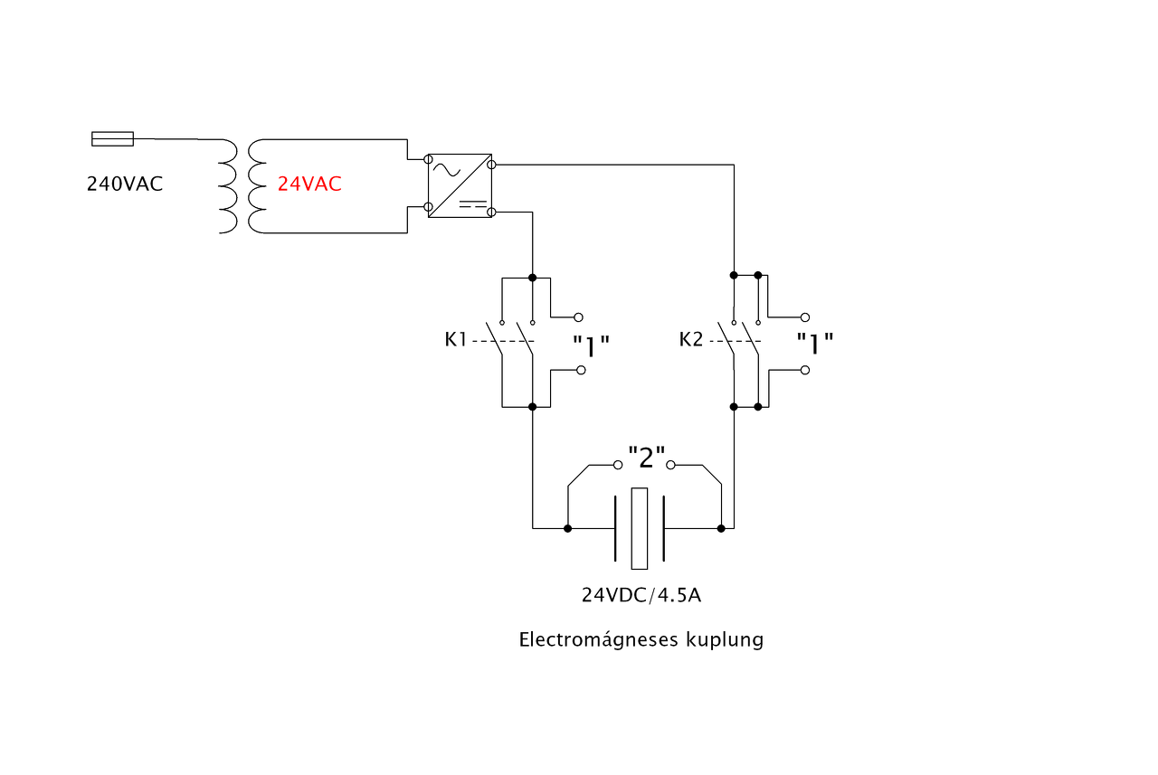

(#) reteck hozzászólása Nov 21, 2015 /
Szerintetek lehetne e, az alábbi kapcsolásba beiktatni valami passzív ívoltó részt?
Ugyanis a kuplung oldásakor egy kicsi ívet húz néha a kontaktor.
Help!
