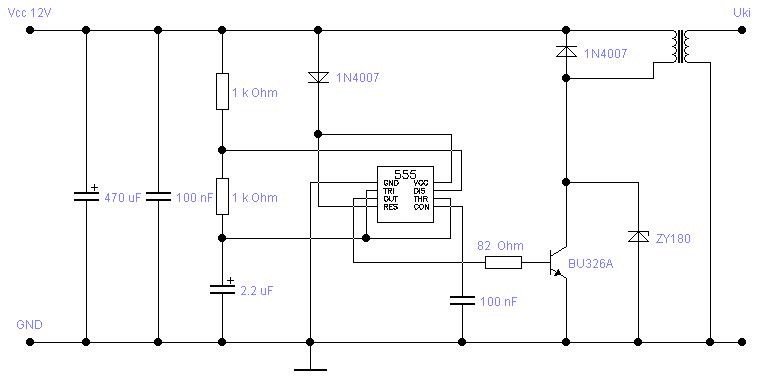

Remélem a BD140 áramerősitése tiznél nagyobb,egyébként csökkenteni kellene a 470 ohm-ot.
Egyébként jó. Ha netán a gy.trafó megbolonditaná az 555-öt akkor némi-10-33 ohm ellenállása pozitiv tápba az ic felé ezután meg egy 12V-os zener segit a dolgon.
Naszóval... Megnéztem a BU208 áramerősitését. Elkeseritő....
Lehet hogy jobb lett volna ha BU326A-t veszek? Alapból ahhoz terveztem, de olyan épp nem volt a boltba :no:
Idézet: „Lehet hogy jobb lett volna ha BU326A-t veszek?” Nos,igen. A BU208-ra 2.25 minimális áramerősitést ad a katalog,a BU326-ra pedig min.25 !Figyelembe véve a ~3A átfolyó áramot több mint egy A meghajtást igényelne a 208 a teljes nyitáshoz,és ezt az 555 messze nem tudta biztositani,de még a BD-vel megfejelt kapcsolás is csak az ellenállásértékek módositása után lesz hajlandó kivezérelni. Igazi áramfaló lesz a kapcsolás.... Ha BU 326 lesz betéve minden gondod orvosolni fogja,elég lesz neki bőven 150mA bázisáram (82 ohm). Ezt meg vigan tudja az ic,tekintve,hogy nem folyamatosan kell,csak 50% körül.

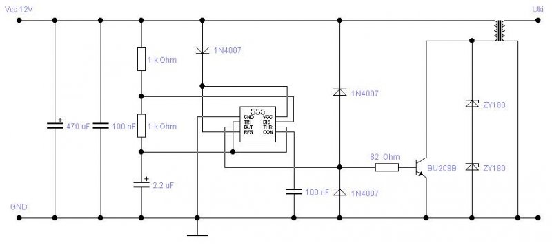

Átterveztem a kapcsolást! Rá tudnál nézni hogy így ebben a formában működni fog-e? Esetleg valami tökéletesíteni valót ha találsz rajta írd meg! köszi!
Működni fog. Az 1N 4007 diódát cseréld ki BY299-re,vagy hasonlóra. A zenerfeszültséggel bátran el lehet menni egészen 300V-ig is,nagyobb lesz a szikrád. Több darabból rakd össze,például 3x91V,igy előnyösebb mert a disszipáció is háromfelé oszlik ,ezenkivül nagyobb áramot viselnek el. Tranzisztornak még szóbajöhet a BUY69 is,bár ennek 15 a minimális áramerősitése a katalog szerint.

Persze hogy érdekel! Meg találtam még egy ZY180 as zenert! Beteszem sorba ezzel ami most van akkor jó nem? Felmegy egészen 360V ig!

- A 12V-os tápra kevésnek érzem a 470µF-ot, legalább 2200µF-ot vagy ebből több darabot tennék be. - Ha az 555 tápját egy diódával leválasztod, akkor a dióda után is kell egy újabb kondi, mondjuk 100µF a föld felé. - A gyujtóterkercsre párhuzamosan kapcsolt dióda rövidre zárja a primer oldalon kialakuló fesz impulzust, ezért a szekunder oldali impulzus is nagyon kicsi lesz. Azt a diódát hagyd ki. - a BU tranyó nagyobb feszültséget is elbír mint 180V, több ilyen zenert kellene sorbakötni. Ha kisebbre korlátozod a primer feszt (180V-ra), akkor a szekunder oldalon is kevesebb fog kialakulni. - ezek a teljesítménytranzisztorok viszonylag lassú eszközök, a 82 ohmos ellenállást érdemes áthidalni egy 200nF körüli kondival. Ha az adott tipusú 555 ezt nem bírja, akkor a kondival is kell sorba egy kisebb (10ohm körüli) ellenállás. - Az alsó 1komos ellenállást kicsit nagyobbra lenne célszerű választani, és a kondit picit kisebbre. - Az egész áramkör sokkal jobban menne, kicsit módosítva, tranyó helyett egy izmosabb fettel. Persze egy ide megfelelő FET nem olcsó....
Hülyeséget irtam! A trafóval párhuzamos dióda ide nem kell,egyenesen káros,mert megszakitás után nem engedi a feszültséget felszökni addig amig a zenerek meg nem fogják!!!!
Igen, erre közben én is rájöttem! 1n4007 kiforrasztva! A 2 zénert sorba kötöm egymással, kondiból 100nF om van, majd párhuzamosítom őket, így kapok 200nF, ezekkel biztos ami biztos azért sorba kötöm a 10k-t!
Nem 10k, hanem 10ohm. Kipróbálhatod először csak 1db 100nF-al bekötésével is, hogy javít-e rajta.

Akkor úgy próbálom meg! Azért gondoltam az ellenállást mert féltem az IC-t!
Köszi a rajzot! Egyenlőre még csak a BU208 assal tudok kísérletezni! De 1db szikrát sikerült kicsalnom belőle! majdnem fél centiset! Egyetlen egyet! Miután az 1n4007 et kivettem, és ráadtam a tápot azonnal dobott egy szikrát! De utána abba is hagyta!

Épp azt próbálom kideríteni! Az égőt ha rákötöm, akkor félfényerőn világít! Amit érdekesnek tartok, az hogy egyenbe 12V mérek a kimeneten, váltóba pedig semmit! eddig egyenbe 9V volt a kimeneten, váltóba meg 2-3V
Megvan! A dióda kivétele hozta magával az előbb írt állapotot!
Akkor az meghalt. Tehetsz még egy próbát:tedd vissza az 5M ohm potit,és igy nézd,ha villog akkor jó,ha nem akkor kuka.
Tuti hogy működik! A diódát vissza tettem és szikrázik de ugyanúgy gyengén! Ha kiveszem akkor miért nem szikrázik? Ezt nem igazán értem!
Én sem. A zener jól van kötve,katód a kollektoron? Az ic tápjára a dióda után tegyél 10-22 ohm ellenállást,meg egy 12V zenert,és ahogy Skori irta 100µF kondit. Valószinű,hogy bekavar a trafó. Ha ez sem segit akkor a 82 ohm és a bázis közé kellene egy soros dióda katóddal a bázisra. Ebben az esetben viszont lehúzó ellenállással kell ellátni a BU-t.
Az is megoldás lehet,ha az 555 kimenetére kötsz közvetlen két diódát,úgy,hogy az egyik anódja testen,a katódja a 3-as lábon,a másik anódja a 3-as lábon katódja a pozitivon legyen. A többi rész maradjon ahogy eddig volt. A trafóval párhuzamos diódát vedd ki mindenféleképp,enélkül kell szikráznia.
A zéner jól van betéve! Katód a kollektoron! 12V zénerem nincs itthon!
Igen,de ha van gyorsabb akkor azt tedd be, Végülis sima 1N 4148 is megteszi.
