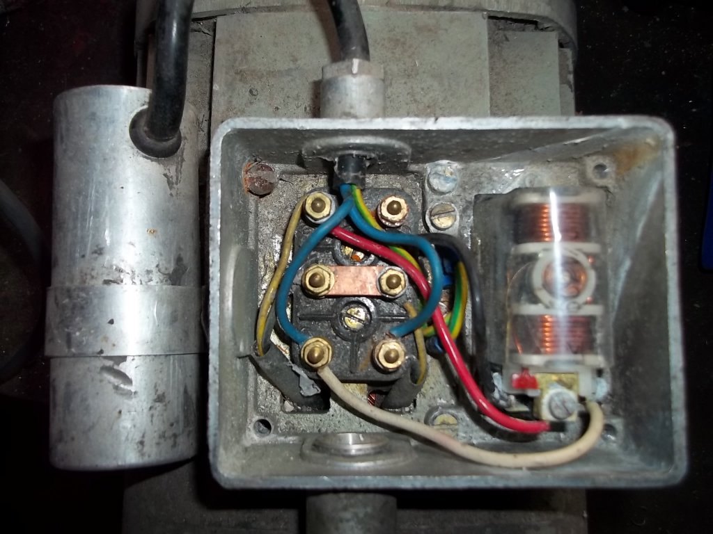

Ha jól látom, ki van vezetve mind a 6 vég. 3 piros, 3 kék. A 3 kékre rakd rá a 3 lamellát, és akkor elvileg csillagban lesz. Azért ellenőrizd le, hogy úgy van-e.
(#) teodor válasza Jani85 hozzászólására (») Jan 23, 2012 /
Szia, lattam a kepen a hat tekercsveget, ha ismered a csillag/delta kapcsolast nyugodtan indithatod csillagbanutana atkapcs deltaba, hogy a kivant teljesitmeny is meglegyen. A 230/400v ra keszult motoroknal a 230V ra keszultek a tekercsek ezert deltaba kell kotni, ha 400V-rol jaratod akkor kell csillagba kotni ekkor a ket fazisra nezve ket tekercs van sorbakotve.
(#) Mályi László válasza Jani85 hozzászólására (») Jan 24, 2012 /
Hoppá újra tekercselték a motort, A jelek jelentősége ezáltal semmi. Remélhetőleg ennyi csak a változtatás. Ilyenek ezek a tekercselő mesterek. Ha a megrendelő azt kívánja, még a feszültség is lehet más, Sőt, ne ragozzuk.
(#) Jani85 válasza Mályi László hozzászólására (») Jan 24, 2012 /
Miből látod rajta, hogy újra tekercselték?
(#) erbe válasza Jani85 hozzászólására (») Jan 24, 2012 /
Sajtolós kábelsaruk vannak a végeken. Mikor ez a motor készült, ilyesmi még nem volt szokás.
(#) Jani85 válasza erbe hozzászólására (») Jan 25, 2012 /
Jó, épp az előbb próbáltam ki mondom bekötöm csillagba utána deltába kapcsoló nélkül csak azért hogy lássam működni meg ,hogy bírja az automata kötném csillagba és akkor vettem észre a 3 fém lemezt a 6 kivezetés között mindjárt csak 3 kivezetés lett na mondom akkor a csillag kilőve marad a delta bekötöttem és bírja az automata nem kell csillag delta kapcsoló jó lesz simán deltába is
(#) pucuka válasza Jani85 hozzászólására (») Jan 25, 2012 /
Lehet, hogy át volt tekerve, de a lamellákból láthatóan deltában üzemelt. Akkor pedig csillagba át lehet kötni gond nélkül.

(#) Jani85 válasza pucuka hozzászólására (») Jan 25, 2012 /
És azt most hogy tudom kideríteni, hogy mekkora a teljesítménye?
Az elég nehéz, teljes terhelésen meg kellene mérni az áramfelvételét. De ha áttekerték, akkor szinte biztos, hogy csökkent a teljesítménye, mert amit a gyárban beletettek, azt már elég nehéz visszatenni, max hasonlót.
(#) Mályi László válasza Jani85 hozzászólására (») Jan 25, 2012 /
Használd amire szántad, aztán minden kiderül. A motor melegedése mindent el árul. 60 C alatt marad nincs baj. Meglehetne tippelni de túl macerás. A 60 C teher alatt is értendő.

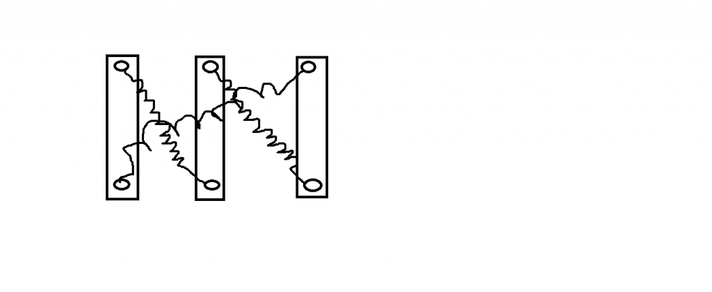

(#) Jani85 válasza Mályi László hozzászólására (») Jan 26, 2012 /
Ma reggel kíváncsiságból multiméterrel meg mértem az R-jét a pontok között a egymással szemben lévő pontok között 0,4-0,5 ohmot mértem a mellette lévő ponton hozzá képest majdnem 3ohmot ez engem arra enged következtetni hogy nagyon érdekesen lett megtekercselve felrakok 1 képet sztem hogy van.
(#) Jani85 válasza Jani85 hozzászólására (») Jan 26, 2012 /
A 0,4 ohmot azért mértem mert a 2 pont között fém lemezek vannak amit már korábban is írtam.
(#) pucuka válasza Jani85 hozzászólására (») Jan 26, 2012 /
Ha így van. akkor jól van. Ha így állnak a lamellák akkor delta, ha vízszintesen akkor csillag.

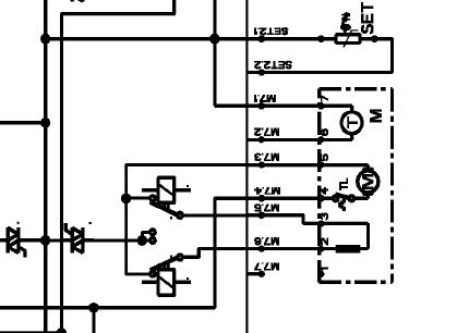

Whirpool 2288-as mosógép motort szeretnék darálónak felhasználni. Ehhez az kell hogy a lassú fordulatot tudja.
Lehetséges ez? Bekötési rajz kellene a mellékelt ábra alapján.
(#) zolika60 válasza xikla hozzászólására (») Jan 26, 2012 /
Az a gyanúm hogy ez egy tachogenerátoros motor. Szabályozó elektronika kell hozzá, ami a fordulatszámot a jeladóról nyert feszültség függvényében változtatja.
(#) VIM válasza zolika60 hozzászólására (») Jan 26, 2012 /
Szia! Majd talál itt hozzá rajzot "xikla", mert csak a mosógépnek fontos, hogy milyen fordulaton üzemeljen a mosási ciklus alatt (mos vagy éppen mit centrizik). A motorral csak az a baj, hogy nyitott kivitelű és csak szakaszos üzemre készült. A darálás nem tartozik ebbe a kategóriába.
(#) zolika60 válasza VIM hozzászólására (») Jan 26, 2012 /
Akkor egy nagyobb teljesítményű porszívóból kitermelt fordulatszám szabályozó is jó lehet hozzá. Persze csak ha elbírja a darálót.

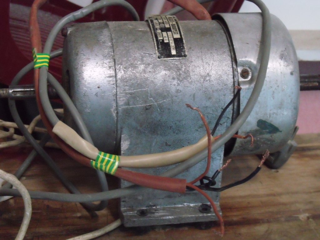

Tisztelt hozzáértők.
villanymotor bekötéséhez kérnék segítséget az adat tábláján a következő olvasható ,villgép Budapest 220v 1f 4A 50Hz 450W 2800n a motorból négy vezeték jön ki két barna , két fekete. Vajon milyen kondenzátor kell hozzá és hová kell kötni és milyen kapcsoló lenne jó hozzá?
Előre is köszönöm.
(#) VIM válasza lopici hozzászólására (») Feb 4, 2012 / 1
Szia! Meg kellene mérni a kivezetéseken, hogy melyik tekercsnek mennyi az ellenállása. Talán akkor többet tudnánk hozzászólni. A motornak nincs kötésdoboza? Direktbe jönnek ki a vezetékek a pajzs felől? Akkor ez valami "ventillátor" lehetett.
(#) talaldki válasza lopici hozzászólására (») Feb 4, 2012 / 1
Székesfehérvári gyártású, háztáji kukoricamorzsolós terménydarálókban volt hasonló motor. Eredetileg nem kellett hozzá kondi mert sárgaréz zománchuzallal volt tekercselve a segédfázisa és annak a nagyobb ellenálása hozta létre a fáziseltolást ami az induláshoz kellett. A főfázis zománcszigetelésű aluhuzallal volt tekercselve. A kivezetésekből ítélve már nem az eredeti tekercs van benne mert az nem így néz ki.
Ha üzemi kondenzátorosra tekercselték akkor kb. 12-16 mikrós üzemi kondi kell hozzá.
(#) lopici válasza talaldki hozzászólására (») Feb 4, 2012 /
Helló Próbálkoztam10 és egy 16 mikrofarádos üzemi kondenzátorral a 10-es elinditotta de nem pörgött fel a16-osal nem indult csak kézi pörgetéssel,úgy idul kondi nélkül is.
(#) lopici válasza VIM hozzászólására (») Feb 4, 2012 /
Helló Jól csináltam? Sajnos kötés doboz nincs a vezetékek direktge jönnek ki.
Akkor ez a motor a tekercselése révén csak "simán" indító relével indult. Ha azt a két vezetéket, ami a segédfázisnak van kivezetve, összeérinted induláskor, akkor el kellene indulnia.
