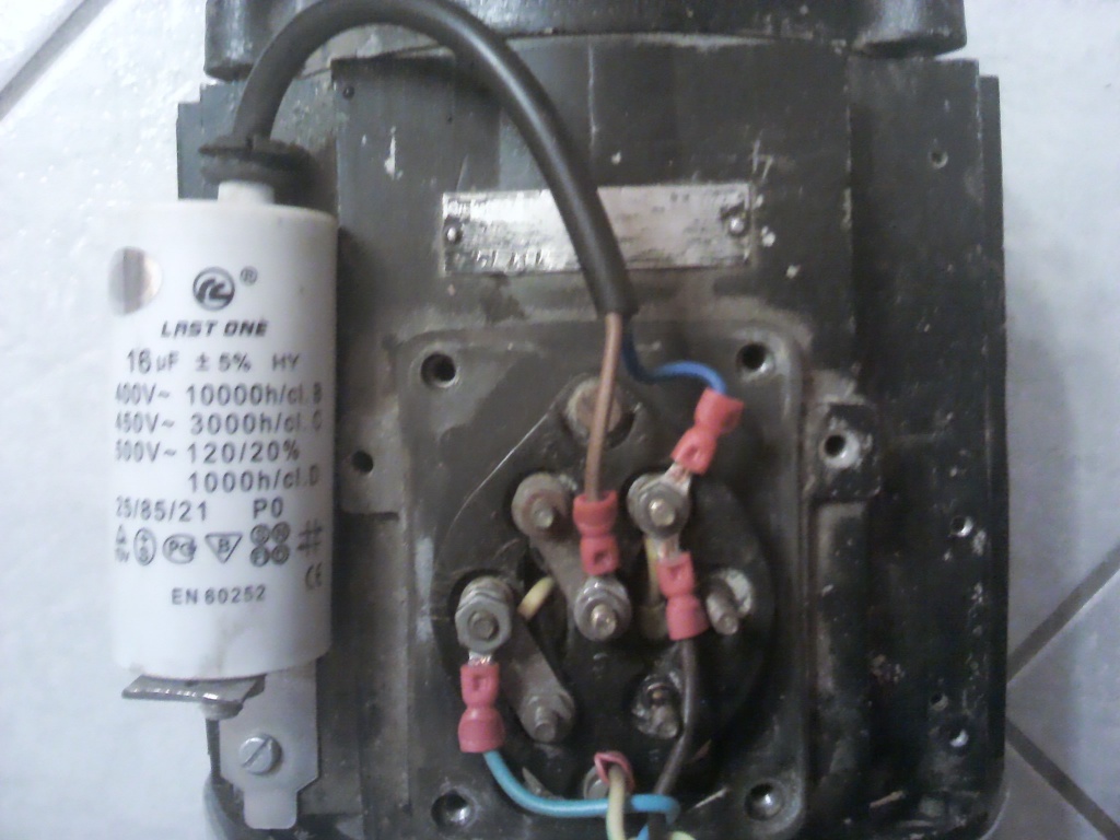

Helló!Van egy 220v 1500w 2800rpm villanymotorom.Sajnos az adattábla nincs meg,de akitől vettem ezt mondta.Az a gondom vele ,hogy terhelés alatt nem indul el.Mi lenne a megoldás,hogy terhelésnél is induljon?Nyomógomb esetleg egy állandó kondit,de mekkorát,és hova?Képet küldök most hogy van kötve.
(#) VIM válasza sete74 hozzászólására (») Dec 2, 2012 /
Szia! Ez a motor nyilván állandó üzemi kondenzátoros IMI motor. A most rajta lévő kapacitás kevés, mert legalább 40µF vagy inkább 2X25µF kellene hozzá, hogy megfelelően tudjon működni. Ennek az "állandó üzemis" típusnak alacsony az indító nyomatéka és ha indításkor erre szükség volna, akkor még plusz 50µF kell még hozzá, nyomógombbal rásegítésnek.

Megvettem az üzemi kondit,de csak 90-est kaptam.Bekötöttem a másik kondi helyére,de a motor egy idő után elkezdett füstölni.
(#) kadarist válasza sete74 hozzászólására (») Dec 3, 2012 /
Ezt a 90-es kondit ugye nem állandóra kötötted!
(#) VIM válasza sete74 hozzászólására (») Dec 3, 2012 /
Ki mondta, hogy 80µF vagy 90µF kell állandó üzemre? Én azt írtam, hogy legalább 40µF vagy 2X25µF kell hozzá, ha 1500W, 2800f/p a motor adatai. A tengely közepének magassága a talptól mérve ha 90mm, akkor bizonyára ennyi a teljesítménye, ha át nem tekercselték más paraméterekre. Szóval nem a meglévő 16µF-hoz kell az értékeket hozzátenned, hanem maximum annyi amit leírtam. Nem 40 plusz 2X25, hanem vagy 40, vagy 2X25µF maximum, állandó üzemre. Ha induláskor ez kevésnek bizonyulna, akkor kell rásegíteni plusz 40-50µF-al. Ha valami még most sem világos, akkor bennem van hiba.

Tovább kell lépni! Tedd vissza a 16µF-ot és járasd a motort, legalább 10 percig, utána nézd meg, hogy melegszik-e. Ha füstöl, akkor nincs miről beszélni, ha nem melegszik, akkor szerezz egy konnektorba dugható teljesítmény mérőt, mérd meg a teljesítményét! Én egyáltalán nem vagyok biztos benne, hogy az 1,5 kW-os. Utána majd a többit...

Ha szerencséd van nem égetted le. A 16µF-val párhuzamosan kösd a 90µF-os kondenzátort egy nyomógombbal sorba kapcsolva. A gombot csak induláskor nyomd. Adattábla nélkül csak a motor méretéből tudsz következtetni a teljesítményre. Szerintem ez indítókondis motor, lehet hogy a 16µF nem is kell.

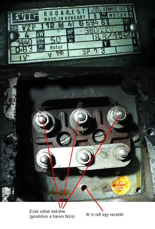

Sziasztok! Kaptam egy 4 kw-os motort, a kép szerint volt bekötve. Földelés nem volt rajta. Körfűrészt szeretnék vele hajtani. Egy sima egyállású kapcsolót tennék rá, gondolom olyat, ami mind a 3 fázist megszakítja. A fázist hosszabbítón kell elhozzam az órától, de ott a kismegszakítók csak külön-külön 1-1 fázist bontanak adott esetben. Ezért egy fogadószekrénybe tennék olyan kismegszakítót, ami a 3 fázist egyszerre leoldja gond esetén. A fáziskiesésre milyen megoldást ajánlotok? Be kell kössem majd a földelést is?
(#) elektroton válasza treffort hozzászólására (») Dec 7, 2012 / 1
A földelést mindenképpen kösd be!
Védelemként egy motorvédő kapcsoló kell, olyan készülék melyen beállítható a 8,8A-es érték. Ezek a védők zárlatra, túlterhelésre, fáziskimaradásra is kioldanak, A három fázist egyszerre bontja. Ha olyan tokozásút veszel mely kivülről kapcsolható is akkor az elláthatja a kézi kapcsoló szerepét is.
(#) zsompi válasza treffort hozzászólására (») Dec 7, 2012 / 2
Igen a földelés mindenképpen kösd be! Én az indítást személy szerint mágneskapcsolós öntartással oldanám meg + két nyomógomb. Ez azért hasznos mert feszültség kiesés esetén a motor nem tud közvetlen vissza indulni mikor meg jön a feszültség csak újbóli nyomógomb megnyomásával!

elektroton: vettem egy motorvédőt, ami mechanikus és állítható 6-10 A között az értéke. Kérdésem az lenne még, hogy a motor testén lévő két furatba kössem a nullát és a (földelés jelhez) a testet? Kvázi a motoron egyesül a föld és a nulla?
zsompi:talán nálunk nem akkora gond a fáziskiesés, de ha működni fog a dolog, akkor majd még beruházok egy-két kiegészítő elemre, mert az automatikus újraindulás nem egészséges pláne, ha ott a kezem.
(#) _vl_ válasza treffort hozzászólására (») Dec 8, 2012 /
Ha 3 fázisról táplálod a motort, akkor a nullát nem kötöd sehova.
A nullát és a védőföldet semmilyen körülmények között nem kötheted össze a motoron!
(#) treffort válasza _vl_ hozzászólására (») Dec 8, 2012 /
Erre csak azért gondoltam, mert 4 (3 fázis, 1 föld) volt bekötve a motorba, de nekem 5 pólusú a csatlakozóm. Köszi, hogy figyelmeztettél.
