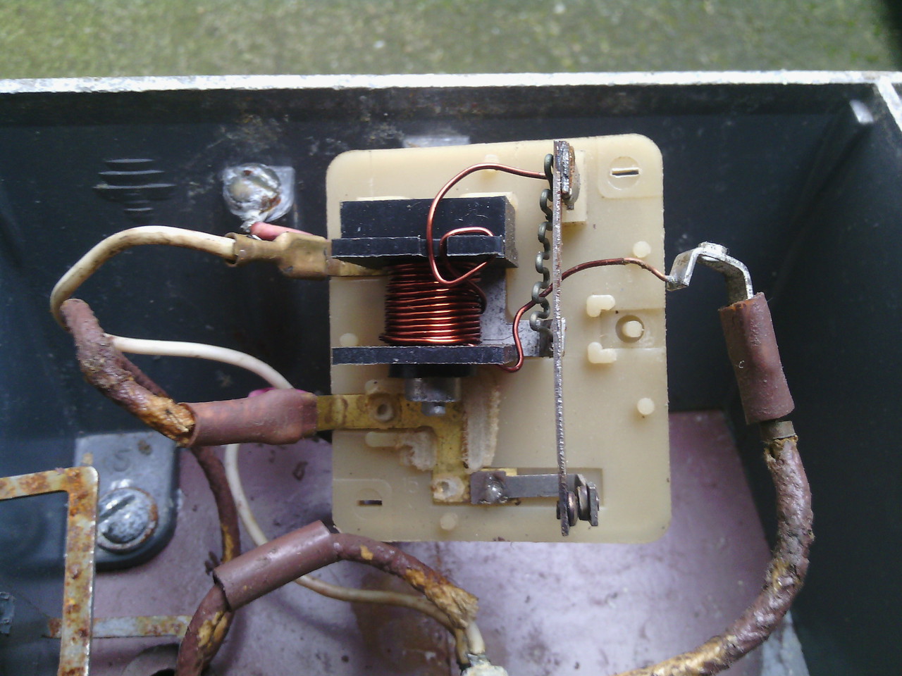

(#) berez hozzászólása Feb 3, 2016 /
Üdv fórumozók!Egy régi orosz köszörűn van a képen látható elektronika.
Csak akkor indul el a motor,ha megmozgatom a tekercs belsején levő valamit.
Maga a gép egy jó erős cucc,megjavítanám,csak azt kérdezném,hogy mire cseréljem ki
a hibás alkatrészt.Köszi a segítséget

(#) Dzsino3 válasza berez hozzászólására (») Feb 3, 2016 /
Szia.
Ha van otthon akkor én megpróbálnám kiváltani pl egy 4µF 220V vagy a feletti kondival az alkatrészt, ha nem szakadt, a két ér, szerintem el kéne, hogy induljon. Először csak egy pillanatra dugnám be utána természetesen, hogy próbálja -e indítani.
De várj még hozzászólásokat, hátha valaki okosabb tőlem.
További szép, sikeres napot.
Üdv.:
(#) berez válasza Dzsino3 hozzászólására (») Feb 3, 2016 /
Köszi a gyors választ ,körülnézek mi van itthon, vagy veszek 1-et ,de a kondinak 2
kivezetése van ezen a cuccon meg 3.(fehér 220V a két barna eltünik a motorban.
Hova kössem?

(#) VIM válasza berez hozzászólására (») Feb 4, 2016 /
Szia! Ennek a motornak nem kell kondenzátor. Ez a relé az indító reléje aminek az a lényege, hogy függőleges helyzetben legyen a beépített helyén, mert gravitációs a segédfázis érintkezőjének a működtetése, amit a behúzó áramtekercs fog felrántani indító helyzetbe, majd amikor az indító áram lecsökken, elejti az érintkezőt az indító állásból és üzemszerűen működik a motor. A soros bimetálos hőkioldó a túláram avagy a segédfázis okozta hosszabb ideig fennálló indulási áram leoldását fogja elvégezni. Tehát a relét kellene függőleges helyzetben visszatenni a helyére és esetleg kitisztítani, hogy ne akadjon induláskor. A motor indokolatlan túlterhelése a hőkioldó működését fogja kiváltani ami egy idő után (visszahűlés) visszakapcsol és újra indul ha még csatlakoztatva van a hálózathoz.

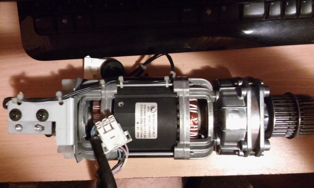

(#) tarex hozzászólása Feb 6, 2016 /
A képen látható villanymotorhoz jutottam hozzá és kellene vele valamit kezdeni, de... (A szokásos magyar sztori.)
Adatai: Gefeg Ds 90 villanymotorok
1. A csatlakozóban egy-egy fekete, zöld, lila és 2 lila-fehér kábel van.
Mérés:
A fekete, lila és zöld sípol.
A 2 lila-fehér sípol.
Az egyszínűek és a lila-fehérek között szakadás.
Hogyan kellhet bekötni?
Jól sejtem, hogy a fekete, lila, zöld a 3 fázis (Y-ba kötve), a motortest a "nulla" és a két lila-fehér a hővédelem?
2. A fordulatszámát szabályozni kellene. (Egy állandó fordulatszámra kellene belőni.) Csak frekvenciaváltóval lehetséges?
Előre is köszönöm a segítő szándékotokat!
