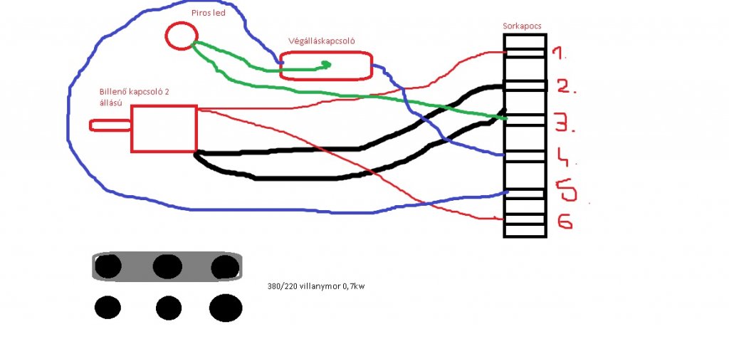

(#) nyfeco hozzászólása Nov 20, 2011 /
Nagyon nagy segítségre lenne szükségem. A mellékelt rézkarcon lévő motort kellene bekötnöm valahogy hogy működjön. Csak nem tudok rájönni hogy ezt hogy gondolták el.
Ugyanis a motor igaz 380/220, de a doboz amibe bele kell kötni ( a mellékelt rajon a sorkapocs 1-2 pontja) az csak 220V.
Megnéztem a kapcsoló az max 220V lehet bekötni, de a végálláskapcsolóra max 450V- van írva.
Ahogy én ezt néztem ez csak 1 fázist szakítana meg, de akkor meg a motor 2-őt fixen kap és búg, ugye nem indul el.
De ha meg 220V akarnám tenni akkor meg szükségem lenne egy üzemi kondenzátorra?!
Vagy nem jól látom!
Ez egy baromfi önetető motorja lenne, és a végállás az úgy működne hogy amikor megtelik táppal az etetősor, akkor táp a súlyánál fogva megbillenti és kikapcsol.
Kérlek segítsetek!!!
(#) brigi válasza nyfeco hozzászólására (») Nov 20, 2011 /
Mindenféleképpen kell hozzá egy mágneskapcsoló, ami kapcsolja a motort. A mágneskapcsoló működtetését a végálláskapcsoló és a billenőkapcsoló kapcsolja. Esetleg a végálláskapcsoló belső érintkezőinek nincs közös pontja?
(#) nyfeco válasza brigi hozzászólására (») Nov 20, 2011 /
Nem tudom hogy van e közös pontja.
De a billenő kapcsoló az állandóan be van kapcsolva, és ugye mikor a táp elfogyott a csőből, vagyis fogyni kezd, akkor a végállás kibillen, bekapcsolja a motort, addig, míg vissza nem telik.
Na várj, te most egy láncos önetetőről beszélsz? Valamint a képen egy végálláskapcsoló és egy billenőkapcsolót rajzoltál.
Vagy nem jól látom!
Mellékelten lefotoztam azt a diagramot, amit gyárilag mellékeltek a bekötéshez!!!!

(#) liderces válasza nyfeco hozzászólására (») Nov 20, 2011 /
Hello! Ami a motor felé megy 220V az mondjuk vezérelhet egy mágneskapcsolót és akkor mindegy hogy 380-e? Szerintem ez gyárilag is igy lehetett kitalálva ez csak a vezérlése lehet. De majd felvilágositanak mások is.
