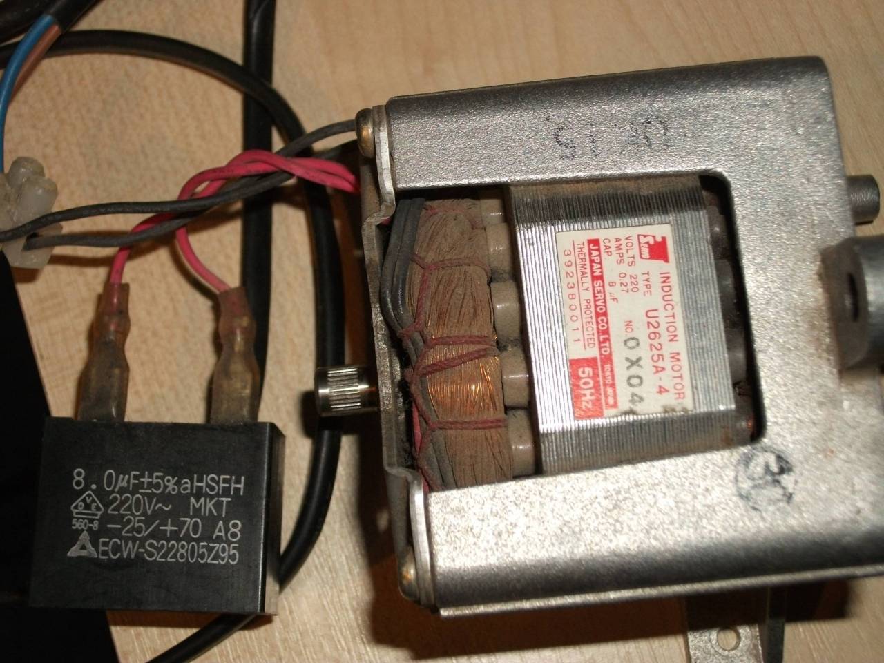

KB 60W-s és gyorsan melegszik, nekem kettő is van. Rövid üzemre tervezett motor
. Idézet: „nem egyről beszélünk ..” Jó, hogy te mindent tudsz! Előszedtem az egyiket! Íme: P= 220V*0.27A ~ 60W
4 - 6 W motorhoz, miért kellene 8µF -s kondi? Másik, hogy 4-6W-s motor az akkora, mint egy mikrohullámú tányérforgató motor, 1kg-nál nehezebb motor vicces, ha csak 4-6 W-s lenne.
Köszi hogy te is utána néztél! Beüzemeltem, és valóban melegszik! 20 perc üresjárat után nem nagyon kell taperolni olyan forró!
Úgy érzem elég erős lesz, mert kézzel sehogyan se bírtam lefogni még csak lassítani se.
Az áttétel szerencsére pont jó, mert 63-as fordulaton pörög, és amit hajtani fog, annak meg ez a 60 körüli fordulat az optimális. Egészen pontosan apám konkolyozóját fogja kergetni. A jobb hűtést meg majd a téli hideg szolgáltatja! Köszönöm mindkettőtöknek a segítséget!

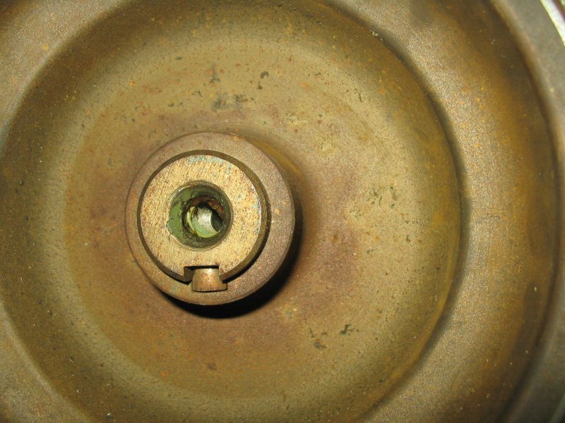

Nem elektronikai hanem mechanikai lenne a kérdésem villanymotorral kapcsolatban. mégpedig a csapágyait a képen látható aszinkron motornak kell e olajozni vagy karbantartani, továbbá hogyan férek hozzá. a másik kérdésem az lenne hogy az ékszíjtárcsa hogyan távolítható el a motor tengelyéről a kötést lefotóztam:

Néha nem árt bezsírozni, különösen hosszabb állás után, vagy ha nem ismered az előéletét. Az ékszíjtárcsát lehúzóval lehet levenni. Pajszerral, feszítővasakkal nem célszerű kísérletezni, mert a vékony öntött pajzs hamarabb törik. A hátsóhoz könnyű hozzáférni, mert a ventillátort, hátsó pajzsot könnyű levenni, de nem az viszi a terhelést.
Ezek közül válassz egyet és azzal lejön biztosan. A pajzsokat először jelöld össze! (a klasszikus egy-egy pont a tárcsa felől, kettő-kettő a venti felől). A 6000-s sorozatú csapágyak sokat kibírnak, ezért ha nem lötyögnek kimosott állapotban, akkor csak újrazsírozni és mehet össze.
Köszi a válaszokat! Csapágylehúzó van kéznél több méretben is csak nem tudtam hogy azzal le lehet kapni az ékszíjtárcsát. A motor gyárilag egy nagy egyetemes esztergában volt amit bezúztak. Onnan mentettem meg. Előttem még csak a kapocsfedelet sem vette le róla soha senki, viszont elég sokat futhatott. Lötyögni nem lötyög a csapágyazás csak gondoltam jó is lenne ha ez így maradna, ezért gondoltam arra, hogy kaphatna némi új kenést. 1987es motor, szóval ami zsír valaha benne volt az már csak a kora miatt sem ér semmit.
