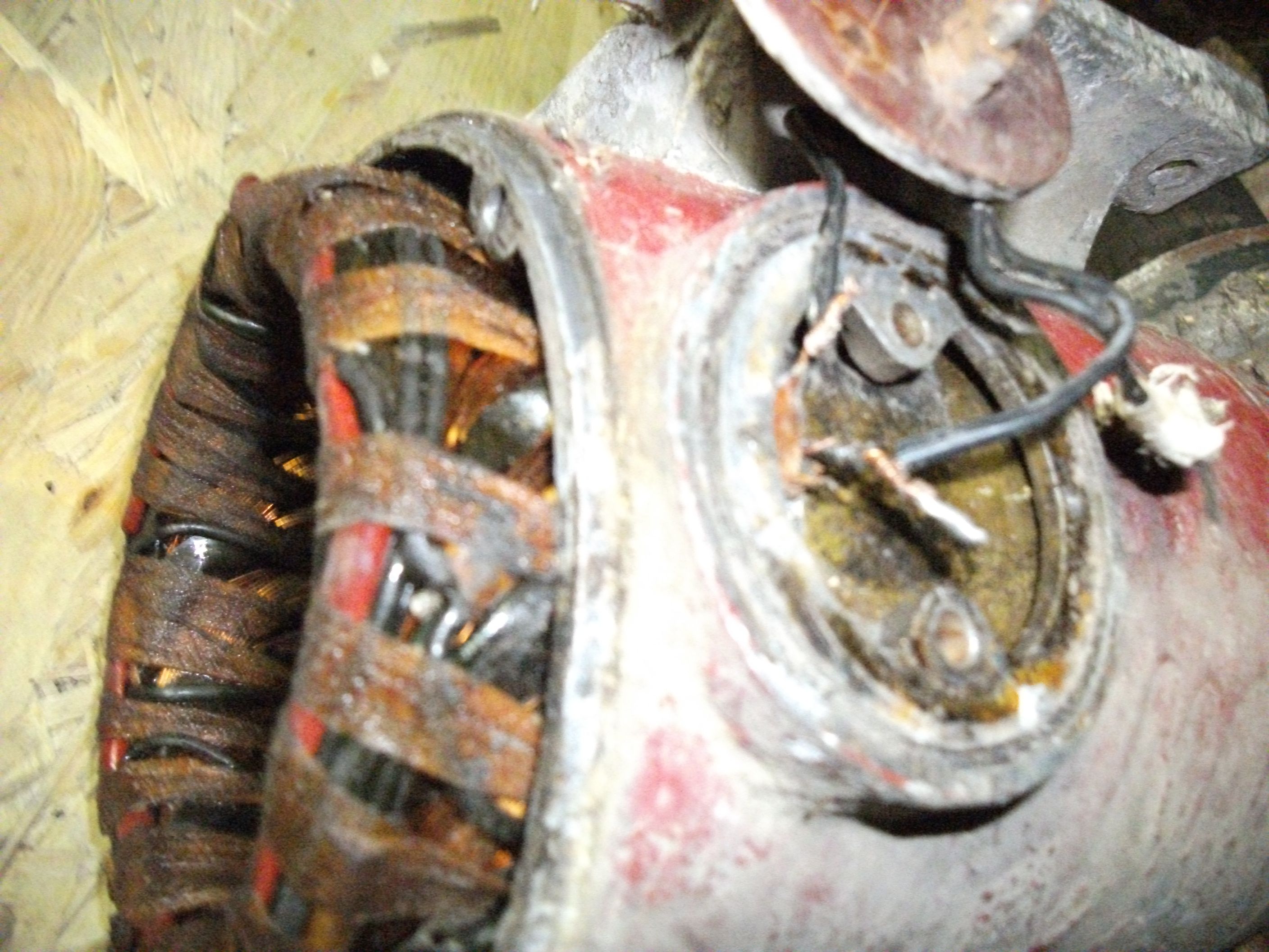

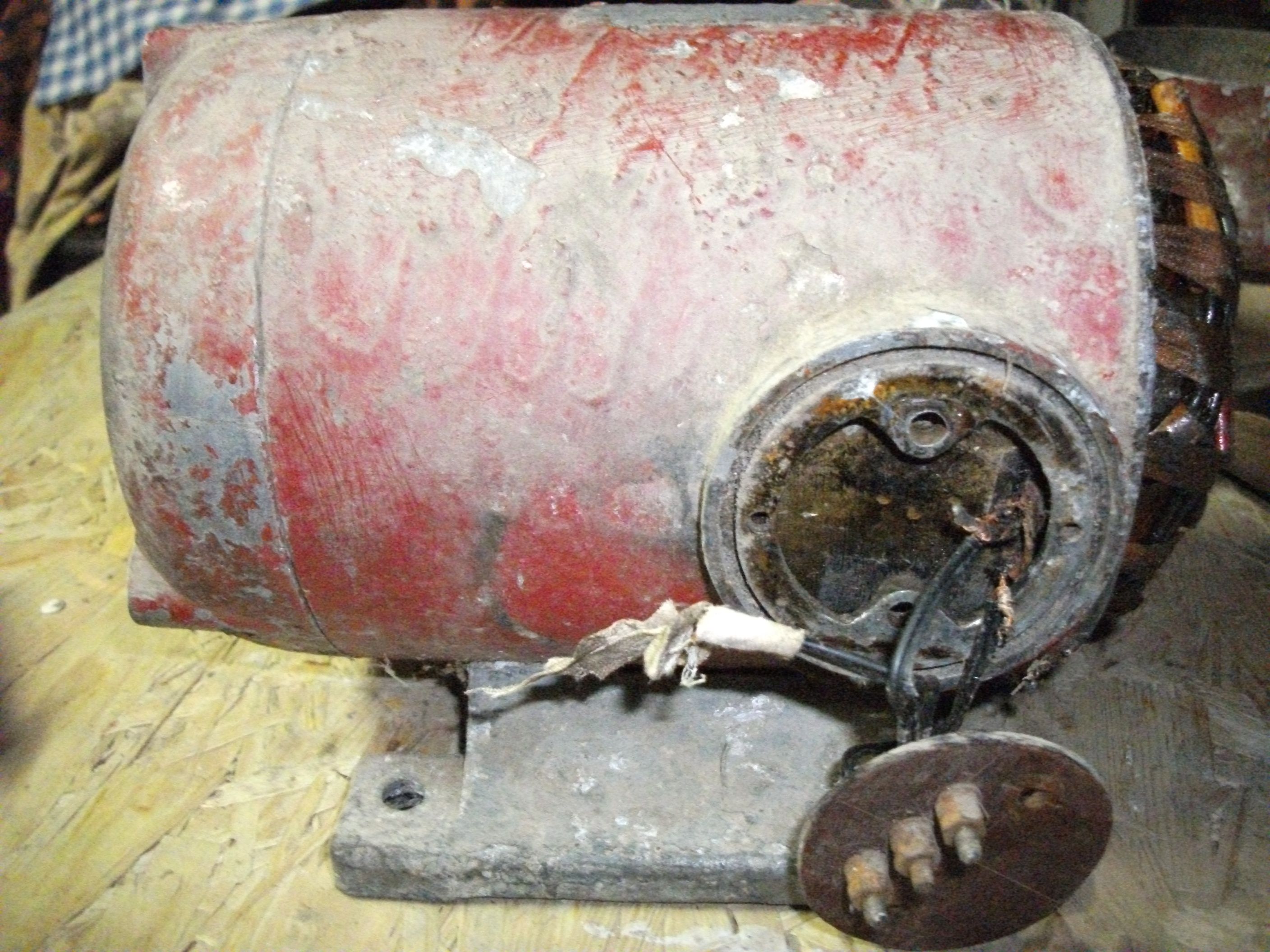

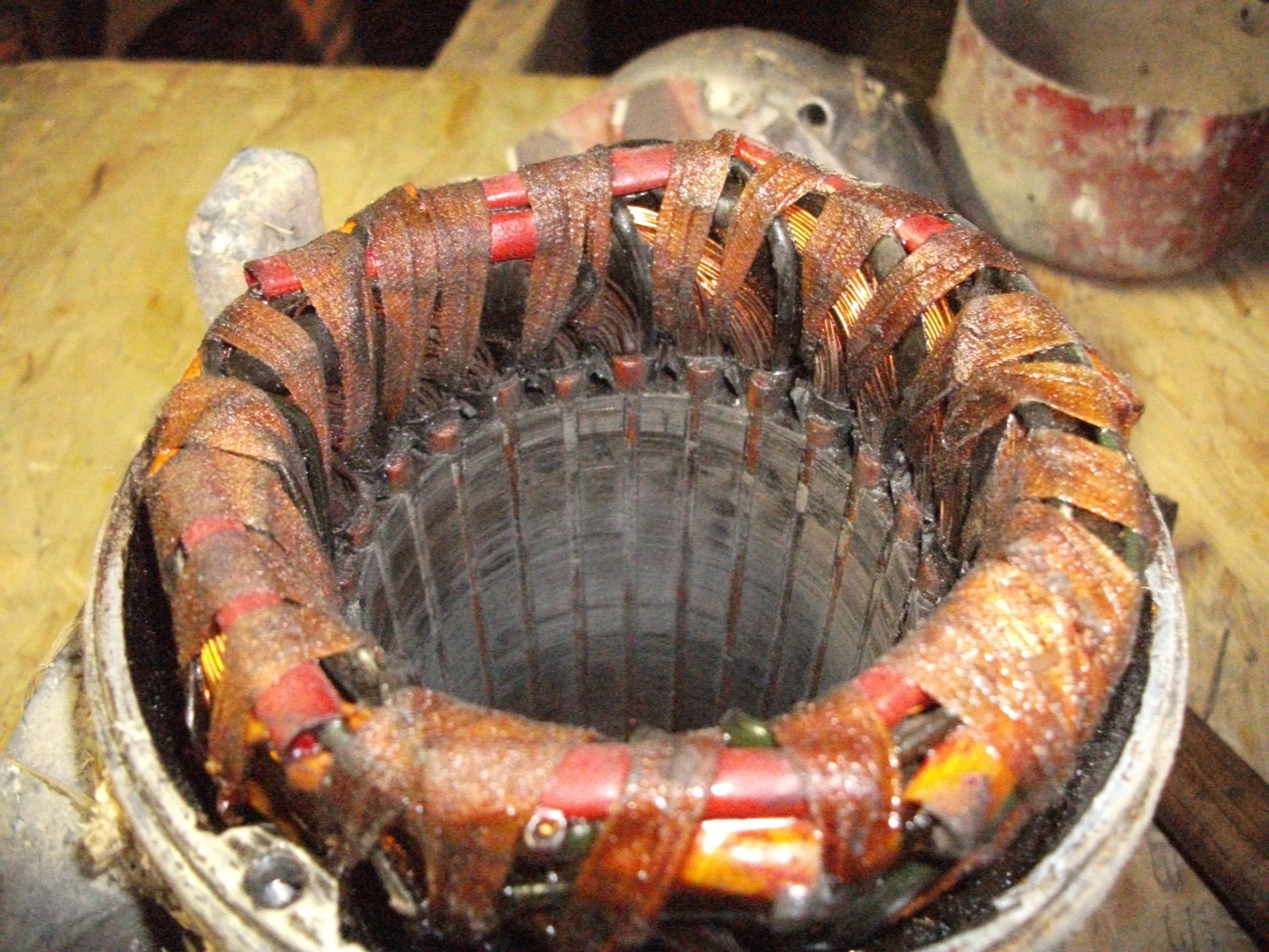

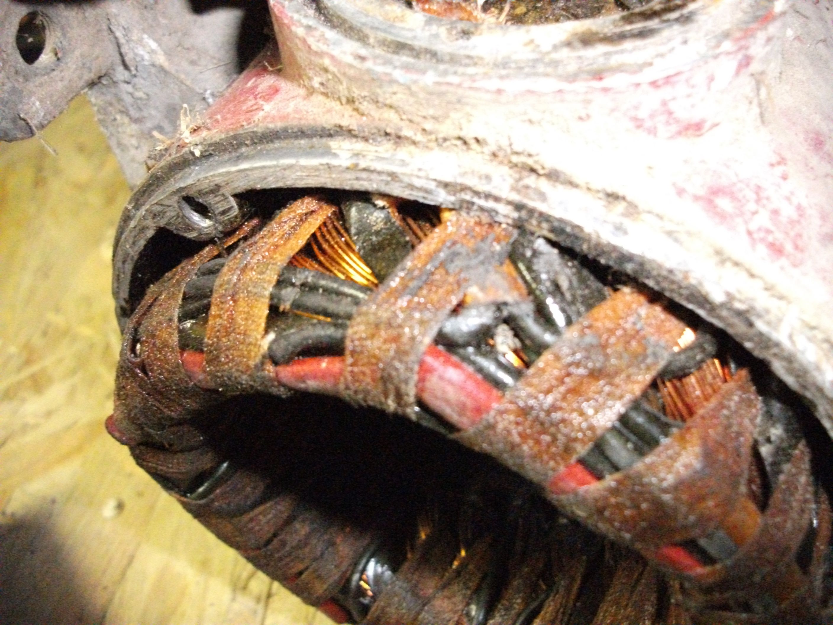

(#) szabi83 hozzászólása Márc 19, 2010 /
Van ez a villanymotorom, 230 + segédfázisos. Fázis 10 ohm és 1mm a drót, segédfázis 6 ohm és 0.5 mm a drótja.
Hány Wattos lehet?
Hogy tudom kideríteni, hogy nincs-e leégve?
Mekkora lehet a fordulata, 1400 vagy 2800?
Szabi
(#) VIM válasza kocsma hozzászólására (») Márc 19, 2010 /
Ha tiszták a szeletek és nem "maszatos" a kommutátor a szénkefétől, akkor kizárásos alapon a szénkefe alul méretezett, puha, vagy a rugóerő nyomja gyengén a szeletekhez. A forgórész vizsgálata az macerás, mert ki kellene szedni a motorból, de meg lehetne oldani helyileg is, ha tudod mit, hogyan kell csinálni. A lényeg, hogy a szeleteket (egymással szemben lévő párokat) kellene ohmikusan ellenőrizni, hogy egyforma értékűek-e a tekercsek. Ha valamelyik kisebb ellenállású a többinél, az zárlatos, ezáltal nem lesz jó a kommutáció és erős szikrázást okoz.
(#) VIM válasza szabi83 hozzászólására (») Márc 19, 2010 /
Hogy érted azt, hogy 1mm a főfázis tekercs, és 10ohm? Nem 10ohm a fő és segédfázis tekercsek össz ellenállása és ebből 6ohm az egyik? Mivel kicsik a lépések a hornyok között, így alacsony fordulatra enged következtetni és a teljesítménye kb. 1LE, de a képek csalókák lehetnek.
(#) szabi83 válasza VIM hozzászólására (») Márc 19, 2010 /
„Hogy érted azt, hogy 1mm a főfázis tekercs”
1mm átmérőjű drótból van tekerve.
(#) szabi83 válasza szabi83 hozzászólására (») Márc 19, 2010 /
Rosszul írtam!
6 szál drót a kivezetés, mind 0.5mm átmérőjű.
Hát ez fura! Ilyen vastag huzalból 10ohmot tekerni ekkora motorba és csak az egyik tekercsnek:
Nem alumínium huzalból van tekerve? De akkor sem stimmelnek a dolgok az ellenállások terén. Semmi adat nincs a motoron? A tengely mérete? Nem három fázisú volt eredetileg?
Kibontottam a kivezetést.
3 kivezetés van, egy kivezetés két szál 0.5mmes drótból áll.
A tengely 14-16mm lehet, ezt most nem tudom megmondani.
AKKOR háromfázisú és kb. 5-600W-s, 900f/p. Ipari húsdaráló "féleség".
Az adattábla, levan drótkefélve csak a sorozat száma olvasható le, ez bele van ütve.
Minden kivezetést között 10ohm van akárhogy mérem.
Kettő kivezetés fekete szigetelővel van ellátva, egy pedig zöldel, ez jelent valamit?
Köszi
Szabi
A szigetelő cső színei ebben az esetben nem jelentenek semmit. Egy fázisra kösd be egy 2-4µF kondival és nézd meg, hogy jól működik-e (kipörög, nem erőlködik, nem melegszik, stb....). Mondanom sem kell, hogy a teljesítmény az a gyökharmadával csökkentett lesz. Ha 14-s a tengely, akkor még 500W sincs a teljesítmény és még mínusz a gyökharmad...

(#) szabi83 válasza VIM hozzászólására (») Márc 20, 2010 /
Kettő kivezetésre kötöttem a fázist, nullát, a harmadik kivezetés és fázis közé egy üzemi kondit 14µF-t.
Csak búg a moci, meg sem moccan.
Szét kell szedni azokat a kivezetéseket hatfelé, mert így nem lesz jó :smile:
(#) VIM válasza szabi83 hozzászólására (») Márc 20, 2010 /
„Szét kell szedni azokat a kivezetéseket hatfelé, mert így nem lesz jó”
...mert szét volt szedve előzőleg? Akkor lehetséges, hogy a tekercsvégek felcserélődhettek (kezdet-vég)? A feszültséget illetően elbizonytalanodtam, mert a huzalkeresztmetszet zavart össze (0.5-1.0mm), így mégis csak azt gondolom, hogy (régi) 220V-s. Nem biztos, hogy kell a kondenzátor, próbáld meg a nélkül indítani. Ha már megjelölték az egyik kivezetés(pár)t, akkor az legyen a fázis, a többit tudod.
Nem volt szét szedve. Csak raktam rá rendes vezetéket, antenna vezeték helyett. Bár itt most ez elgondolkodtató, antenna vezeték.. szakszerűtlen beletúrásra vall )
Három kivezetést, a fázisra és nullára bekötöm, harmadik kivezetéssel mi lesz
Ha szétszedném a 3 tekercs végeit, majd deltába 230-ra bekötöm?
Azaz érdekes, szerintem, most is deltába lehet ? Mert mind a három kivezetés között 10 ohm -10 ohm -10 ohm mérhető, ha csillag lenne a bekötés, akkor 4 kivezetésnek kellene lenni..
