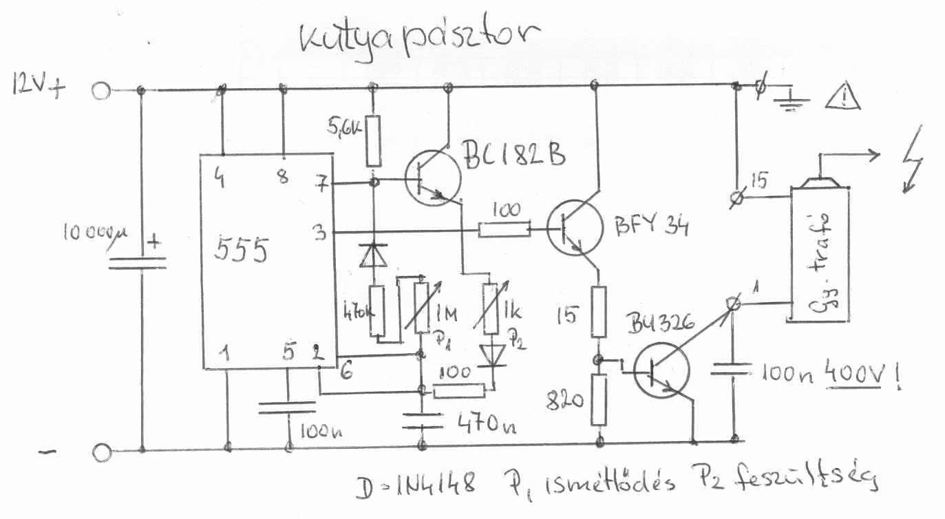

' óra hibakeresés után eljutotta addig, hogy a két 555-ös már négyszögjeleket produkál nekem.
Gondom az, az első 555-nél nem tudom szabályozni a potival a frekit. (megoldás lehetne, hogy a 4,7 uFos kondit nagyobbra cserélem, sé akkor lassabban villog???)
Másik 555nél már tudom szabályozni, de az sem valami frankó
Úgykéne mint egy rendes villanyparaszt, közel 1 mpenként csap 1et.
De ez itt ugí van, hogy 1 másodpercig folyamatosan adja a feszt, aztán kicsi szünet és ujra?
JAvaslatokat várom!!!
( a tranyókkal majd akkor foglalkozok, ha van elfogadható négyszögjelem)
Kösssz: Uli

Épitsd meg az oldman féle kapcsolást, feltöltöm az 1n4148-as helyes bekötési irányával. Annyi, hogy nálam a 470 nanós kondival párhuzamba van kötve egy 4,7 mikrós, a 470 kilós ellenállással egy másik 470-es (de van amikor 270 is elég, a másodikba már ekkora van párhuzamban) az 5k6-ot kicseréltem 4k7-re, a 100 nanós kondit meg 47 nanósra, valamint a végén fetet raktam, nem tranyót.
(#) uli válasza jozyt hozzászólására (») Máj 16, 2008 /
kössz, ezt már próbáltam, de elmaradt a várttól. Mint eddig minden 555-ös kapcsolásom, ezis emgbízhatatlan (nem tudom miért, egy idő mulva a freki elkezd nőni, majd a végén szinte folyamatosan megy. )
uli
(#) jozyt válasza uli hozzászólására (») Máj 17, 2008 /
Hmm... az érdekes...
Nekem akkor volt gondom az 555-tel, mikor dizel autóhoz konstruáltam vele lefújószelepvezérlő elektronikát (astabil vezérlés), de egy 7812 stab ic, meg a kimenetre egy 2n3906 beépitése megoldotta a problémát... Valamint akkor voltak még gondok, amikor fólia kondi helyett tantált raktam be... Szervótesztelő elektronikánál tapasztaltam még olyat, hogy ha nem volt az 555-ös áramkör lezavarmentesitve, akkor a főmotor beindulása bezavarta, ezen felül még az is, ha csak naturban ráközelitettem a kezemmel (elég érzékeny ilyen tekintetben)...
Nekem müködik az áramkör, egyszer befolyt a viz a dobozba, az behülitette, kettőt épitettem belőle, mostmár max annyi a gond, hogy az akkuk elég korosak, és ha esik a fesz, csökken a szikraköz is, így kb 2-3 hetente töltögetem.

No megépítettem, mint már említettem, ezt.
Nézzük sorban: Az oszcillátor v mien rész frankó.
potival be van állitva minden és szépen villog
Aztán.
2n2222 is faja.
DE
itt jönnek a godok.
a 2n3055el van valami. de nem tudom mi.VAdonat új, tehát nem kéne bajának lennie.
Az 1n40004-el lehet elvileg valami baj, mert az hazsnált, máshonnan operáltam ki.
De több példányt is kipróbáltam és nem megy.
Mit tegyek??
PLS segítsetek gyorsan, mert 1 nekem is elegem van már, meg a "megrendelő" (azaz faterom ) Már használn.....
Kössz előre is :Uli

Mi is a gondod tulajdonképpen? Abszolút nem működik,vagy gyenge? Az U2 utáni led villog? A helyedbe az 1N4004 helyett sokkal gyorsabb diódát tennék,mert lehet,hogy az első impulzus után tönkrement a végtranyó (bár ilyenkor bezárlatosodik és nagy áramot vesz fel) azt meg gondolom észrevennéd.
(#) uli hozzászólása Máj 23, 2008 /
A Led minden villog, 2n2222 is frankón teszi a dolgát.A gond igazából az hogy a 2n3055 nál mVot tudok csak mérni. 150 mVot mutat a müszer, és nem ugy pulzál, mint a 2n2222 hanem sokkal lassabban.
kössz a gyors választ, remélem érted már a gondomat!
Uli
(#) mex válasza uli hozzászólására (») Máj 23, 2008 /
Hol méred a 150mV-ot? A kollektorán? Ki kellene épiteni és megmérni,egyáltalán jó-e.

(#) uli válasza mex hozzászólására (») Máj 24, 2008 /
Kiépítettem, megmértem
A müszer 60-at mutatott
adatlapon ez áll:
hFE 20 70
Köbzoli!!
Mit javasolsz??? Milyen tranyót vegyek bele?
volt már benne bu 526 is, azzal sem ment.
Még 1 kérdés. Az második oldalon található "kutyapásztor" kapcsolásban egy 400V os kondi van a dióda helyén.
Miért van itt dióda, ott kondi??
kössz: uli

A byt 52 az ugye 52 Vos zéner?? És azt fordítva kell beraknom mint a rendes diódát ugye???
Ha kondit teszek, akkor oda nem sima kerámiakondi kell ugye?? Monitorból van egy-két ilyen nagyobb kondim, azok jók lehetne?? (nagyobb fesz.)
Mex: 12 os akksiról próbáltam

(#) uli hozzászólása Máj 25, 2008 /
közben utána néztem.
BYT52 G
400 V 1,4A
ez nem jött össze
keresek kondit
uli
(#) uli válasza uli hozzászólására (») Máj 25, 2008 /
egyébként nem nagyon értem, miért kell ide ekkora teljesítményű trafó, ami elvisel 400 V ot meg 10 ampert.
Nem fér a fejembe, miért kell ekkora.
Megmagyarázná valaki? :SD kössz uli
(Su169 helyett esetleg vlami más?? nem hiszem hogy kaphat nálunk)
Kössz: Uli

(#) mex válasza uli hozzászólására (») Máj 25, 2008 /
Ha sikerül 50V körüli zenert találnod akkor maradhat az eredeti végtranyó.
SU169 már nem kapható..
Valamilyen TV sorkimenőt meghajtó tranyóra lenne szükség,ha nagyobb párszáz voltos zenert akarsz berakni,igy növelve az indukált feszültséget a gyújtótrafónál. Igy egyébként a végfok teljesen úgy fog kinézni mint a régebbi kocsik tranzisztoros gyújtása
Azért kell ilyen esetben nagy feszültségtűrésű tranzisztor,mert a gyújtótrafó primer tekercsében többszázvoltos feszültség indukálódik amikor a tranyó lezár,és ez tönkretenné. Ezért is kell a zener is,ez kinyit és a túl nagy feszt levezeti testre. A 10 amper meg azért jó,mert a primer nagyon kis ellenállású és azon rövid időszakban is ki tud alakulni nagy áram amig a tranyó vezet.
Kiváncsi lennék a tranyót kapcsolgató monostabil időzitőkondenzátorának értékére,mert a rajzon ez nincs feltüntetve,és ez nagyban befolyásolja a működést,a keltett feszültség nagyságát.
Kétütemű tranzisztoros trabant gyújtásból lehet SU169-et kiépiteni,kettő is van benne...

(#) mex válasza uli hozzászólására (») Máj 26, 2008 /
A zenert ugyanúgy kösd be mint a sima dióda van a rajzon!!!!!
Még mindig nem árultad el a monostabil időzitőkondijának értékét...
Ird le a bontott tranyók tipusát,valószinű tudunk segiteni,melyik lenne jó.
