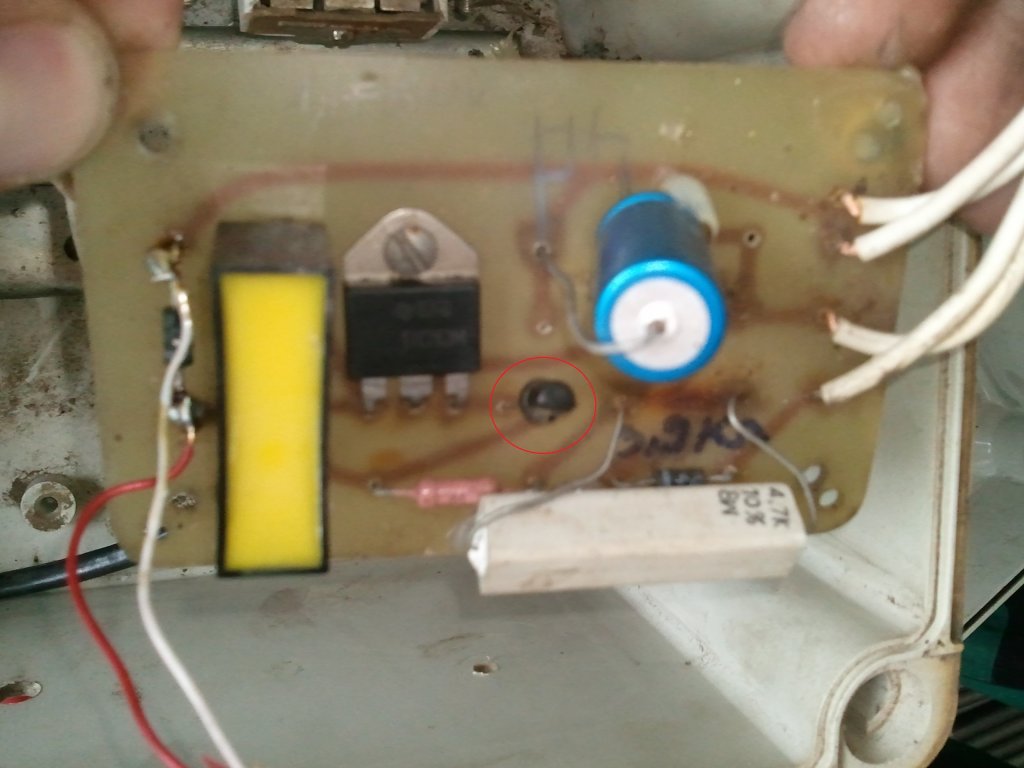

A minap találkoztam valami régi pásztorral, és mivel elég jól üt (2,5cm szikraközön simán áthúz), és egyszerű is, gondoltam klónozni kéne! Viszont az alkatrész beszerzésnél elakadtam, mert van valami amit nem tudtam beazonosítani! Viszont Ti hátha már találkoztatok vele! Gyors összedobtam róla egy rajzot, meg van agy kicsit gyatra fotóm is róla, hátha az segít! Bekarikáztam az ismeretlent! Valami halvány írás látszik az oldalán, ennyit lehet kivenni belőle: ...ST4... Találkozott valaki már vele?(Goggle nem ismeri) Vagy mivel lehetne helyettesíteni?
(#) gorzoll válasza Epeti hozzászólására (») Aug 23, 2012 /
Esetleg a kapcsolást is megmutatod ?
Hátha többet látnánk belőle .
(#) Swedhart válasza Epeti hozzászólására (») Aug 24, 2012 /
Szia ez 12v ról megy?
egyébként amit bekarikáztál az egy régi japán tranyó
valami 2Sb típus csak dióda ként használlja
(#) elektroton válasza Epeti hozzászólására (») Aug 24, 2012 /
Ha jól látom a teljesítmény kapcsoló egy TIC... triak, enneka a gate körébe szokás használni a diakot, tehát ez egy diak lehet.
(#) mex válasza Swedhart hozzászólására (») Aug 24, 2012 /
Sima diak, csak a tokozása hasonlit a japán tranyókra...

(#) Epeti válasza Epeti hozzászólására (») Aug 24, 2012 /
Még egyszer a rajz, talán most nem feketedik be:
* A rajz eltávolításra került.
(#) frank tibor válasza Epeti hozzászólására (») Aug 24, 2012 /
Egész egyszerű kapcsolás. A diak bármelyik 30Volt körülivel helyettesíthető. A most készült kapcsolásom ehez képest egy alkatrésztemető. A rajzot valahol a neten találtam.
Szia egy jótanács ez elé tenni kell leválasztó trafót mert a fázis kint van a kapcson.
Ugyanis a gy trafó test pontja közös a szekunder és primer nél.
Valami 220/220 as kicsi levállaszto vagy ősszeforgatott 2 db 12v os trafó íme pár kép róla

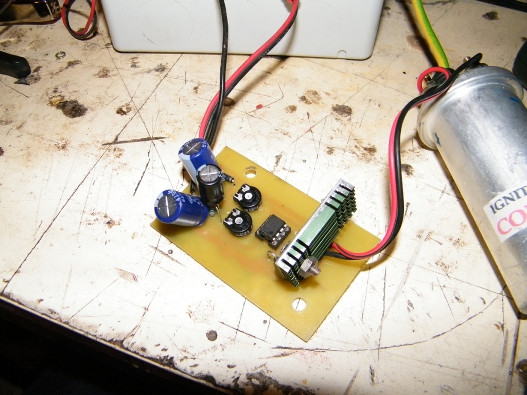

Egy gyakorlati megvalósítás során felmerült kérdésem lenne, amivel nem tudok megbirkózni. Összeraktam egy villanypásztort, a pdf szerinti kapcsolási rajz alapján. Annyit változtattam rajta hogy BUT56A tranzisztorral raktam össze és 6V-os Simson trafó van hozzá.
A problémám ott van, hogy mikor rákapcsolom az aksira, egy szikra van, aztán semmi. Ekkor az áramfelvétel felugrik a multiméter szerint kb 8A-ra, aztán utána semmi, nulla.
Tudom a nyáklap elég kókler munka, de ez még csak a második szerzeményem amivel próbálkozom.
(#) erdgab válasza szebik hozzászólására (») Szept 28, 2012 /
Szerintem nem megy az 555,mérj a 3. lábán.Én csak egyszer "kínlódtam" ezzel a kapcsolással,nekem nem jött be se fogyasztásra se egyébként.
(#) szebik válasza erdgab hozzászólására (») Szept 29, 2012 /
Próbáltam cserélni is, úgy sem javult. Cseréltem több alkatrészt is de eredményt nem adott. Még azt megfigyeltem ha a 1 és 2-es lábat összezárom csavarhúzóval és mikor elveszem, akkor ad megint szikrát. Viszont azt hiszem egyenlőre ezzel én is befejezem. Eléggé összeforrasztgattam alapot, már esélyes egy zárlat is rajta. Egyszerű kapcsolásnak tűnt, gyakorolni akartam a nyáktervezést, készítés, a forrasztást és bíztam benne, hogy több hasznos dolog "sül" ki belőle....bár most is tanultam, azt hiszem inkább egy már összerakott kapcsolást keresek, és azt rakom össze. A segítségért köszönet.
(#) elektroton válasza szebik hozzászólására (») Szept 30, 2012 /
A jelenség leírása alapján az 555 IC jó, meg kellene mérni a R1, P1, P2, C3 alkatrészek értékeit, lehet, hogy valamelyik rossz, de valószínübb, hogy valmi elkötés van a NYÁK-ban. Esetleg a 7-es láb nem süti ki P2-vel a C3 kondit. Alaposan és nyugodtan át kell vizsgálni a beültetést, fóliázást, esetleg egy független személy aki nem esik folymatosan ugyan abba a keresési hiába mint önmagad. Mérni kell az IC lábain a feszültségeket. Nem adnám fel, külömben sosem érted meg a müködését, kivitelezési hibalehetőségeket. Kész elektronikával nem lehet "kiszenvedni" a tudást. Maga a kapcsolás az jó.
(#) elektroton válasza erdgab hozzászólására (») Szept 30, 2012 /
Mindig a kályhától kell elindulni, tehát inkábba bemeneti oldali jeleket mérném, azaz 2,6,7 lábakon meg a tápfeszeket 4. és 8. lábon. Relatív a fogyasztás nagysága, egy CMOS áramához képest tényleg sok. Az igazi baj inkább az, hogy a lábkiosztása nem tervezőbarát, nehéz jó alkatrész elhelyezést kialakítani köréje.
(#) vargalaszlo0405 válasza szebik hozzászólására (») Okt 2, 2012 /
Üdv! Én sajnos nem tudom megmondani mi a gond a kapcsolásoddal, de tudok adni egy garantáltan jó nyák tervet.(express pcb kell hozzá, ingyenes program asszem)
Én ugyanazt a kapcsolást építettem meg amit te és nálam minden működött, kivéve némi melegedést, amire itt kaptam választ/megoldást. Egy plusz dióda kell az ic 7-es és 2 es lába közé.(1N4148) Ez nincs az eredeti kapcsoláson, de tuti, hogy kell. Még annyit, hogy én egy irf740-es fetet használtam tranzisztor helyett, 10 ohm körüli előtéttel asszem. Nekem rendesen megy tartós üzemben is. Remélem tudod valamire használni.
