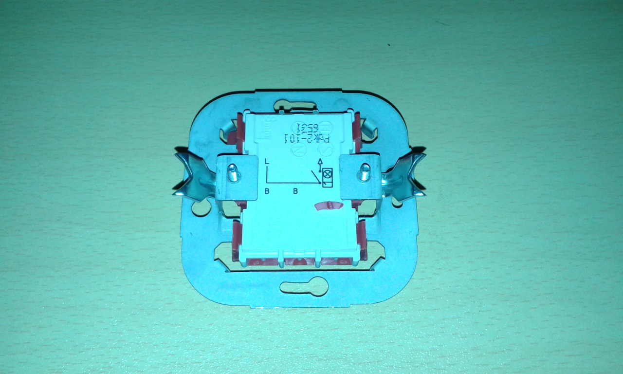

Sziasztok! Az alábbi kapcsolóval kapcsolatban kérnék segítséget. A falban 4 vezeték van egy kék, egy barna, és 2 fekete. A Barna a fázis a kék a nulla. A kapcsoló egy lámpát kapcsol és vele együtt egy borotválkozó konnektort. Kimérve lekapcsolva semmit nem kapcsol össze, felkapcsolva Az L és háromszög összekapcsolódik. Nem jó a kapcsoló, vagy hogy kéne ennek működnie? A "B" mi?
Köszönöm a segítséget!
(#) elektroton válasza amurcsuka hozzászólására (») Márc 3, 2015 /
Ez egy Prodax gyártmányú egy pólusú kapcsoló. A B pontok, egy-egy önálló sorkapocs pont. nem kapcsoló funkció, csupán vezeték toldáshoz használható. Ha a két fekete vezeték a "fogyasztó", akkor a barna fázis a L pontra, egyik fekete a háromszög ponthoz, a kéket és a másik feketét az egyik B csavar alá köttendő mint toldás.

(#) amurcsuka válasza elektroton hozzászólására (») Márc 3, 2015 /
Köszönöm a gyors segítséget!
