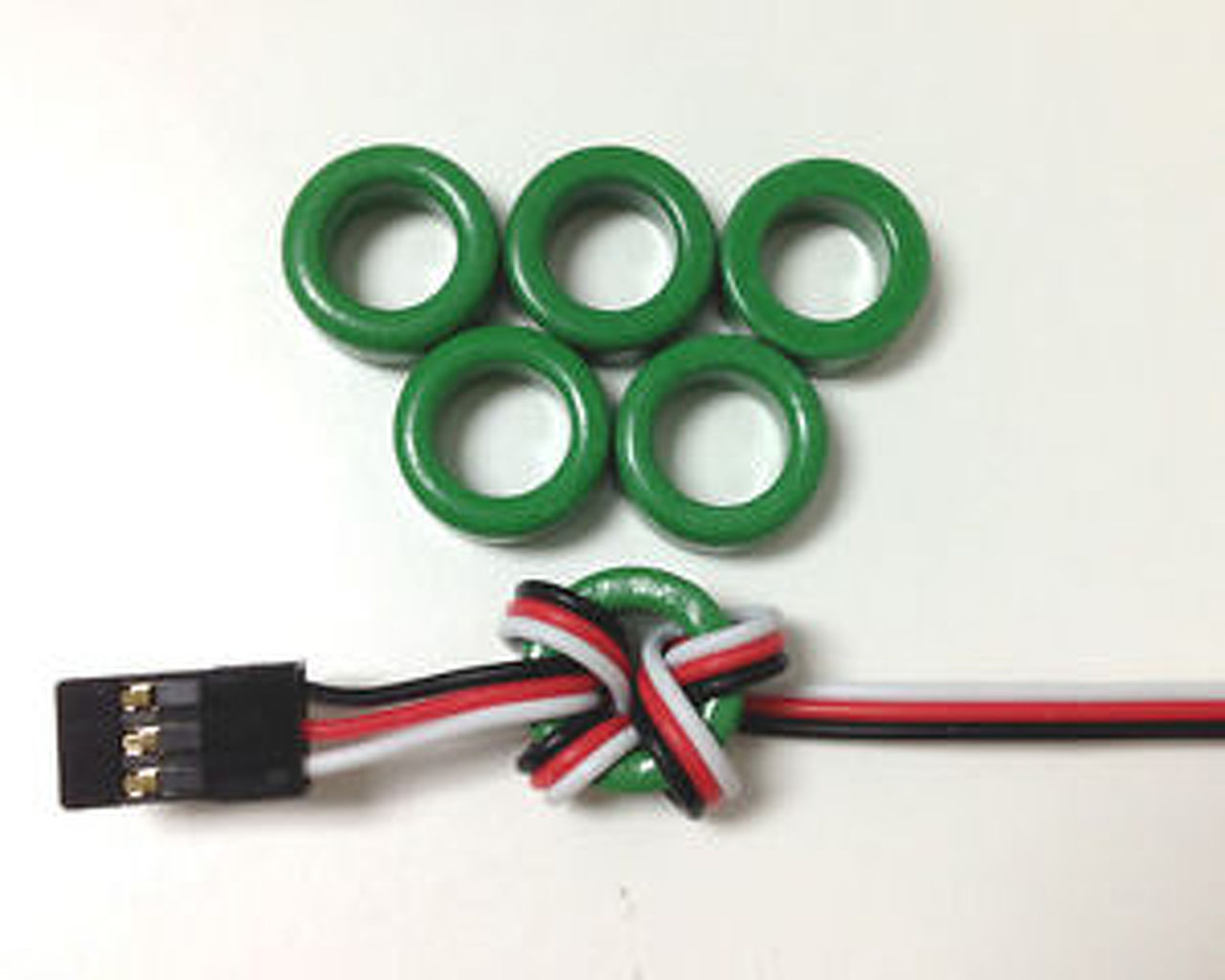

Van egy ventilátoros csillárunk. Most a nagy melegben elég sokat megy. Azt vettem észre, hogy fel-le kapcsoláskor fura dolgok történnek; töltődő telefon abbahagyja egy pillanatra a töltést, itt-ott felkapcsol a világítás... (egy PIC-vezérli, de bolond módon le van védve, ezek szerint nem eléggé...) Ha tennék valamit a kapcsolóval párhuzamosan, az segíthet szerintetek?
Köszi:E.
(#) Bakman válasza enree hozzászólására (») Aug 17, 2015 /
Én első lépésként megpróbálnék egy ferrit szűrőt beiktatni a ventilátor vezetékeire a képen látható módon.
(#) enree válasza Bakman hozzászólására (») Aug 17, 2015 /
Akkor ez valami indukciós lökés lesz szerinted? Elegendő az egyik táp ágba, vagy mindkettőt húzzam át rajta?
Minden bizonnyal, mivel a motor inkább induktív terhelés. Mindkét vezetéket annyiszor fűzd át, ahányszor belefér vagy amennyi extra vezeték van.
Szerintem egy centi sincs sehol, de a plafon felé levő részén van hely bőven a takarósapka alatt, oda betoldok. Amint lesz időm, azonnal megcsinálom. Akkor a kapcsolónál keletkező esetleges ív nem csinálhat ilyet, ugye?

Nagy valószínűséggel a ventilátor tekercse "rúg vissza", ezt talán megfogja/csökkenti az induktív szűrőtag annyira, hogy ne zavarjon meg semmit. A szikra, ha van, nagyobb része is a visszarúgás miatt alakul ki.
Á, értem. Mint egyenáramon a relé?
(#) Bakman válasza enree hozzászólására (») Aug 17, 2015 / 1
Igen, csak a váltóáram miatt nem lehet tudni, hogy a kikapcsoláskori időpillanatban éppen merre folyik az áram és mekkora annak mértéke. Ezért macerásabb egy kicsit váltóáramon zavart szűrni.
