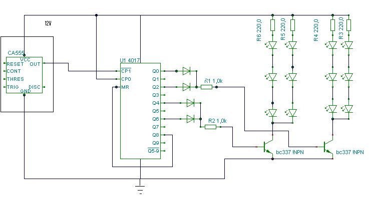

Sziasztok! Megépítettem EZT a kapcsolást, de nekem csak az egyik oldal világít folyamatosan. A másik oldal nagyon halvány. Villogni egyáltalán nem villog. Mi lehet a megoldás? Köszönöm!!

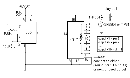

Üdv! Zoli. Ha szó szerint építetted meg a kapcsolást, akkor az tényleg nem fog működni! ( Nincs a 4017-esnek órajele.) Mert az 555-ös járulékos alkatrészei nincsenek ábrázolva! Egészítsd... ide! Amint lesz megfelelő órajel, máris működni fog a kapcsolás! :yes:
Szia! Megépítettem úgy ahogy a rajzon van, azokkal az értékekkel és most nagyon halványan vibrál 12 V-on. Most ez miért lehet, hogy ilyen halvány?
Milyen tápegységről üzemelteted? Gyanús, hogy nincs egyenirányítva, vagy csak alig...
Ez egy régi adapter 3-tól 12V-ig állítható. Annyi van rá írva, hogy 220V AC, DC 300mA.
Ha az órajelet ÍGY (Bővebben: Link) alakítod ki, akkor alacsonyabb a frekvenciája és állítható lesz! A potenciométerrel köss sorba egy 1K-s ellenállást! Szerintem nem olyan nagy a fogyasztása az áramkörnek, hogy egy 300mA tápegység ne lenne elég. Bár egy 470-1000µF -os puffer kondenzátor sokat javítana a feszültség simaságán.
