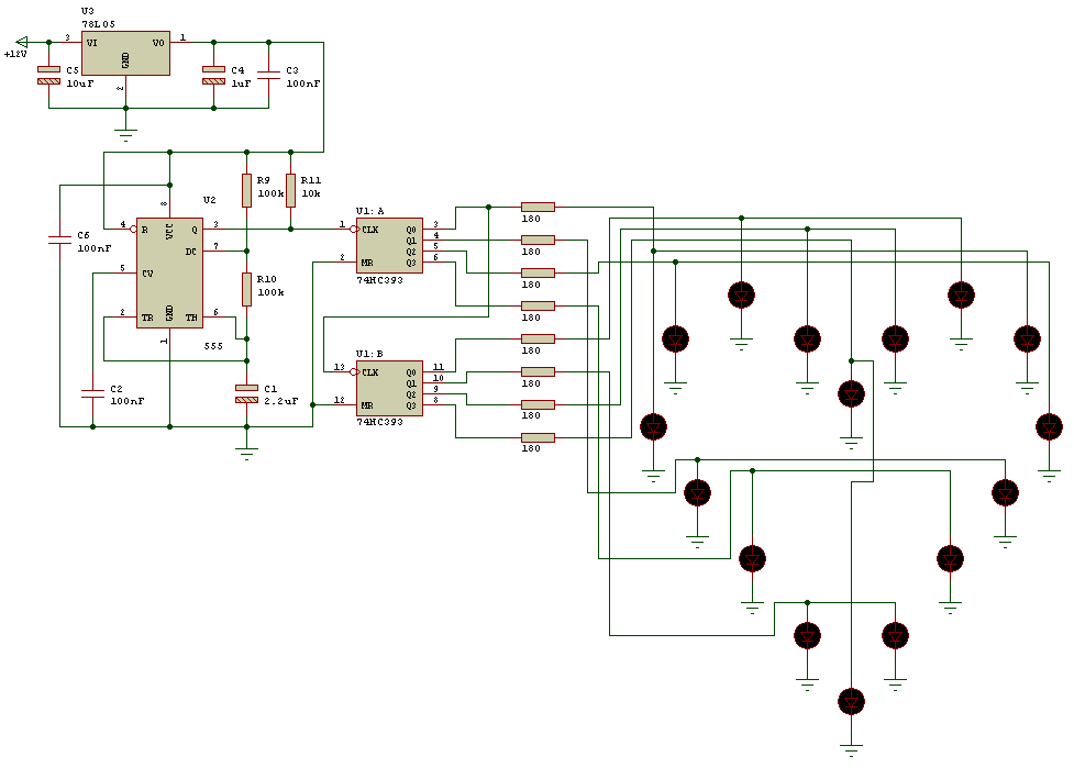

(#) kobold válasza Einstein hozzászólására (») Okt 14, 2008 /
Nem igazán tervezgettem, szóval nem biztos, hogy ilyenre gondoltál... Elsőre összevisszának tűnő villogásból szép lassan rakja ki a formát (kb. 15 másodperc), aztán kezdi elölről. A ledek hagyományosak, semmi extra teljesítmény.

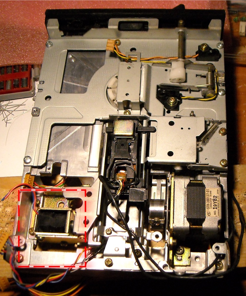

(#) vicsys válasza Markota hozzászólására (») Okt 14, 2008 /
Ha van régi floppy meghajtód, abban is találsz komplett mechanikát.
(#) Markota válasza vicsys hozzászólására (») Okt 14, 2008 /
Floppymeghajtóm van, de annak meik részére gondolsz?
(#) moltam válasza Markota hozzászólására (») Okt 14, 2008 /
Hát én sem tudom mire gondol vicsys.Abban csak egy léptetőmotort meg a floppy forgató motort láttam.Na meg sok rugó és irásvédetséget néző mikrokapcsoló, ha igy hivják.+elektronika

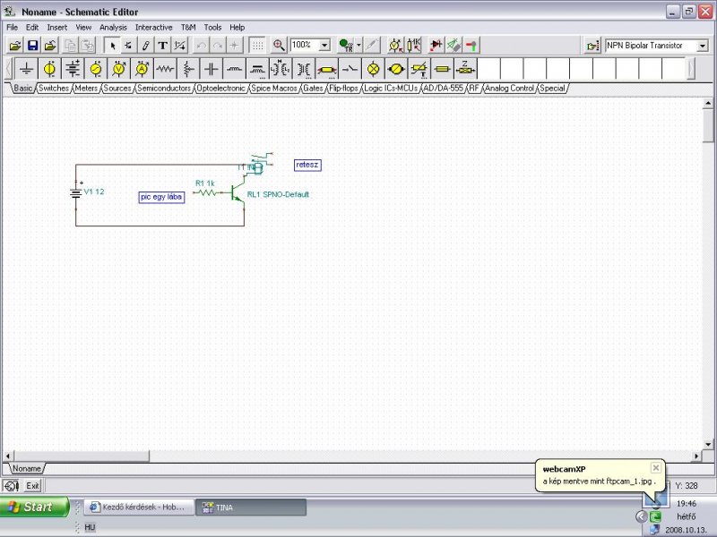

(#) moltam válasza Markota hozzászólására (») Okt 15, 2008 /
De bázis ellenálás

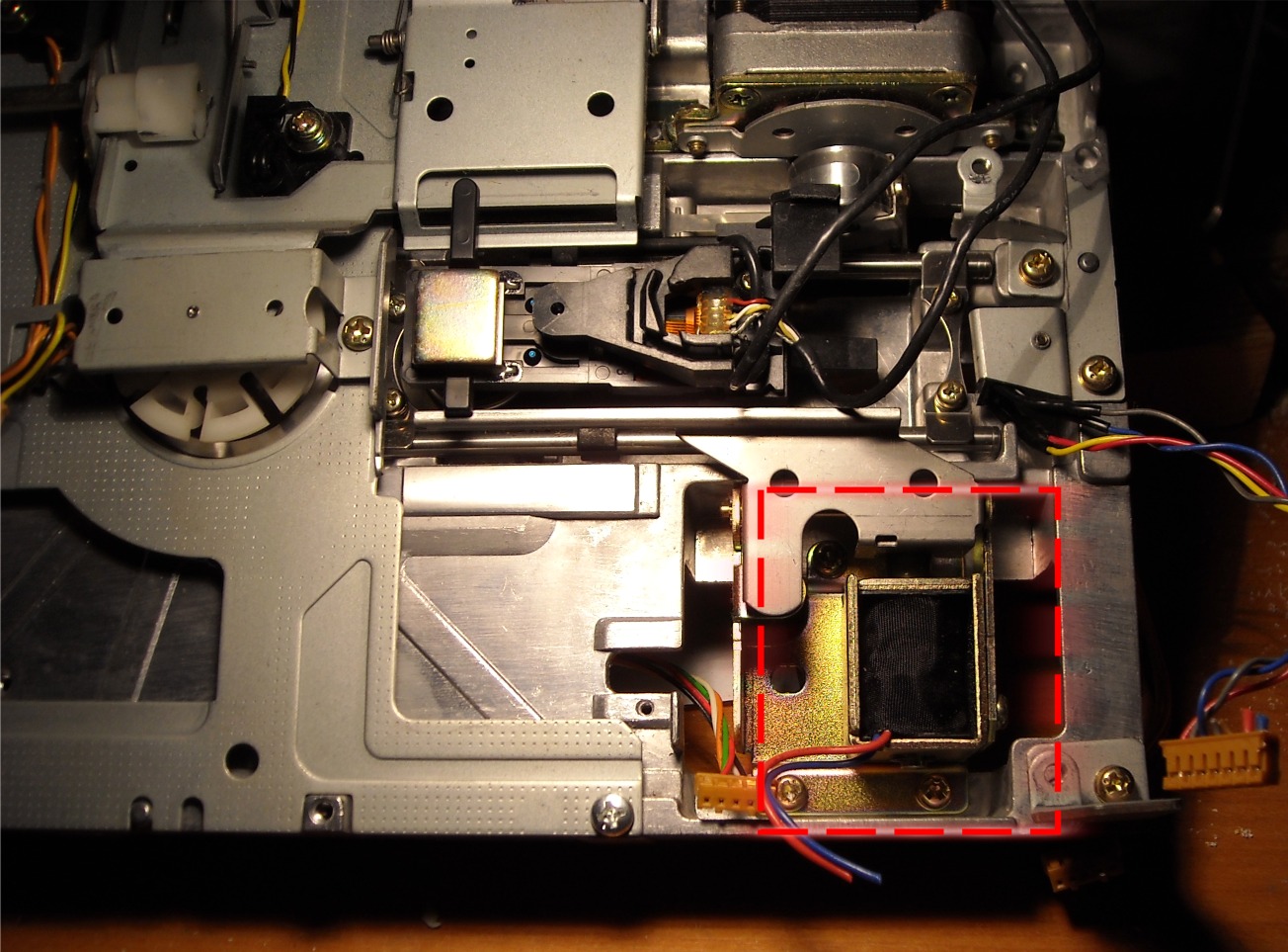

(#) vicsys válasza moltam hozzászólására (») Okt 15, 2008 /
Csatolom mire gondoltam.
(#) moltam válasza vicsys hozzászólására (») Okt 15, 2008 /
Na ilyet se láttam még belülről.Én a 3,5 inchesre gondoltam mert abban nincs ilyesmi.Ez pont jó és nemis olyan sokat zabál mint a googaé.
