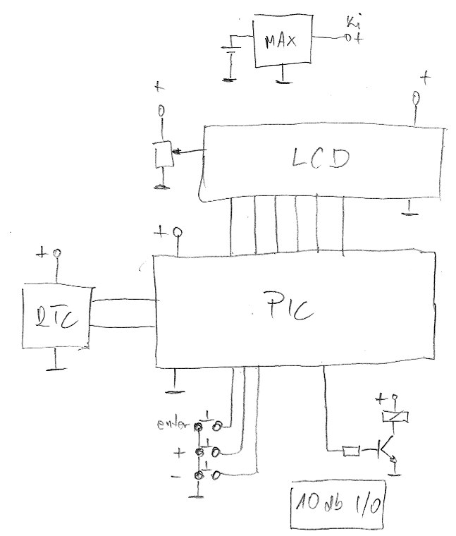

Tényleg igaz, ezt talán egy RTC-vel lehet a leggyorsabban megoldani. Elsőre azt mondom: LCD (akár ideiglenesen), PIC (vagy valamilyen uC), ellenállások, tranzisztor (a mágneszárhoz). Esetleg lehetne egy Step up DC-DC konverter (MAX856), hogy egy ceruza elemről is működhessen.

(#) vicsys válasza Szebence hozzászólására (») Okt 28, 2009 /
Készítettem egy blokkvázlatot. Ha kell, részletezem.

De mivel mutassa? És mennyivel előtte?
Ami a legtöbbet fogyasztja, az az LCD és a mágneszár, valamint a ledek. A PIC nem eszik olyan sokat. Egy PIC16F628 mehetne a belső 4MHz-es belső oszcijáról és akkor még a kvarc és kondik is meg lennének spórolva. Tehát, én az lcd-t csak a beállítás idejére tenném rá.
