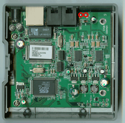

Nem találtam megfelelő topicot, ezért merészeltem nyitni egy VoIp-ost. Van egy Linksys PAPT2T típusú telefon adapterem, melyre két, hagyományos telefon készülék csatlakoztatható. Az eszköz rendben működött, majd kb. egy évvel ezelőtt bekerült a szekrénybe, mert nem használtam. Most ismét szükség lenne rá, de sajnos nem indul. A hibajelenség érdekes: elkezdi betölteni a rendszerét, felvesz IP címet is, mert pingelhető, de a webservere már nem működik, bejelentkezni nem lehet rá. Próbáltam utána olvasni más fórumokon is, de nem találom a megoldást. Annyit írnak mindössze, hogy ledek villogása alapján vélhetően megsérült vagy a bootloader, vagy a rendszere. Próbáltunk resetelni, rendszert tölteni rá, de nem kommunikál a PC-vel, csak villogtatja a ledjeit. Van-e valakinek ötlete a javításra? Segíthet-e, hogy van a birtokomban egy másik ugyanilyen működöképes készülék? Előre is köszönöm a segítő hozzászólásokat!

A User Manual azt írja, pl a webes kezelő felület letiltható telefonon keresztül. Biztos, hogy nincs letiltva? Pl gyerekek nem szórakoztak vele? Én megpróbálnék egy factory reset-et, vagy ha nincsenek meg máshol a beállítások, akkor egy reboot-ot, hogy ez a része működik-e. Ha nem jönne be, akkor megpróbálnék keresni valami soros vagy jtag csatlakozási lehetőséget, és úgy feltölteni a firmware-t. Routereknél szokott lenni unbrickelés céljára.

A webes felület nem volt letiltva, a készüléket sógorommal állítottuk be annak idején. Atyám használta, Ő pedig műszaki ember lévén nem piszkálja el azt, ami működik. Resetet próbáltam, bár ennek a sógi olvasott utána, hogy a nyákon lévő, a képen piros körökkel jelölt pontokat kell rövidre zárni, de nem történt semmi változás.Tartok tőle, hogy valóban valami JTAG lesz a megoldás és abban bízom, hogy a másik ugyanilyen kütyüről le lehet menteni a működőképes tartalmat. Sajnálnám, ha csak papírleszorítóként lehetne használni, hogy ne vigye szét őket a huzat....

Kondicsere/felújítás volt már? Ezeknél az eszközöknél (router, modem, switch, voip) a hibákat a leggyakrabban a kiszáradt elkók okozzák.

Nem úgy kell resetelni. Rádugsz egy telefont aztán **** bejön a cisco menü 73738# és 1. Ha jól csináltad akkor ha jól emlékszek egyik led piros lesz és újraindul az egész. Ezek után minden beállítás eltűnik, gépen megnézed az átjárót beírod a böngészőbe és beállítod.
Ha telefonnal reset-eled akkor az összes beállítás eltűnik és visszaállítja a gyári beállításokat.
