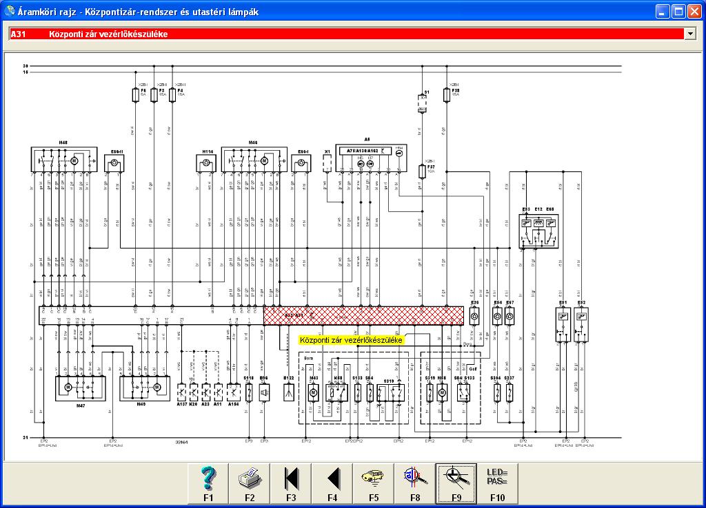

Egy 2003-as Borám van, a következő lenne a kérdésem: van e a Vw központizár vezérlőjén olyan pont, ami alkalmas pozitív, vagy negatív impulzus észlelésére, és ezen keresztül az ajtók nyitására-zárására.
Tehát egy nyomógomb, ami egy nyomásra zár, másik nyomásra nyit.
(azzal tisztában vagyok, hogy a riasztó, hogy nyitja, hogy zárja az ajtókat, de az a bal első master motor mikrokapcsolóira küld egyszer negatív, egyszer pozitív jelet... tehát, így vagy két kapcsolóval tudnám megcsinálni, vagy egy pici elektronikával... minél egyszerűbben szeretném, gondoltam, hátha fölkészítették Jürgenék ezt a vezérlést erre is, de kísérletezni nem nagyon lehet, a számítógép majdnem mindent lát és nem szeretnék a Porsche Pestnél kikötni, mert ott ha azt mondják, hogy jó napot kívánok, már az 8500.- )
Előre is köszi:
enree

(#) akos70 válasza enree hozzászólására (») Nov 7, 2009 / 4
Itt egy rajz a központi zárrol, bár ebben a felbontásban tul sokat nem ér. Én nem látok rajta olyan opciot, amire gondolsz. Viszont ha tudod, hogy kell a riasztoval megvezérelni, akkor egy olyan kapcsoloval, amit irtam, könnyen megoldhatod.
Pl. innen vehetsz akár a tipushoz passzolot is.
(#) enree válasza akos70 hozzászólására (») Nov 7, 2009 /
Huh, nincs meg ez a rajz egy picit nagyobban?
Nagyon jó lenne! Én három napja túrom a netet, de még ennyire sem jutottam... :s
Ezt is nagyon Köszi, de ha megvan nagyobban, akkor légyszi

(#) akos70 válasza enree hozzászólására (») Nov 8, 2009 /
A rajzot egy programban találtam, programon belül tudom nagyitani, de jobb felbontásu képet a teljes rendszerröl nem tudok csinálni.
(#) akos70 válasza akos70 hozzászólására (») Nov 8, 2009 /
Megnéztem még egyszer, 4 részletben tudnék jol olvashato rajzot csinálni a programbol. Ha ki tudod nyomtatni, összeillesztheted öket, ugy használhato rajzot kapnál. Érdekel?

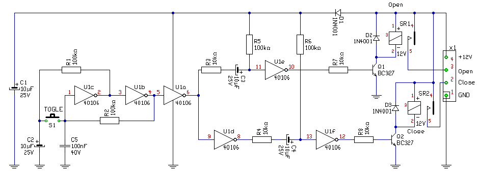

Egyébként, megszületett a megoldás, proli007 segítségével csatolom, ha érdekel... gombnyomásra hol az egyik, hol a másik relé húz meg egy egy pillanatra.

(#) Inhouse válasza enree hozzászólására (») Nov 10, 2009 /
Ezt most nem mondod komolyan...ilyen egyszerű kapcsolást, amikor mikrovezérlővel is meg lehetne csinálni... :eek2:
Egy, azaz 1 darab ablakemelő kapcsoló, ami testet kapcsol az 5 vezetékes zár mikrokapcsolójának 3 vezetéke közül arra a kettőre, vagy egyikre, vagy másikra, amire egyébként a motor is... és kész!
Nem beszélve arról, hogy ez a kapcsolás +12V-ot kapcsol...hova? Hova akarod ezt kötni? A motorokra nem kötheted, a vezérlésre csak akkor, ha pozitívat kapcsol, de akkor meg ágyúval verébre, mert a kapcsoló akkor is jó, csak +-t kell kapcsolni vele...
Inhouse
(#) enree válasza Inhouse hozzászólására (») Nov 10, 2009 /
"a vezérlésre csak akkor, ha pozitívat kapcsol" ez butaság! a Borában negatív a vezérlés meg még egy csomó más autóban is.
TEHÁT AKKOR UTOLJÁRA: AMIT MÁR NÉGYSZER-ÖTSZÖR LEÍRTAM: EGY GOMBNYOMÁSSAL AKARTAM MEGOLDANI ÉS MEG IS SZÜLETETT A MEGOLDÁS (tudom, hogy egy háromállású egy áramkörös kapcsolóval megoldható, de én nyomógobbal akartam megcsinálni!)
Egyébként, a rajzon valóban pozitívat kapcsol a relé, de az a kiindulás, nem úgy lesz megépítve nyilván
de köszi :eek2:
