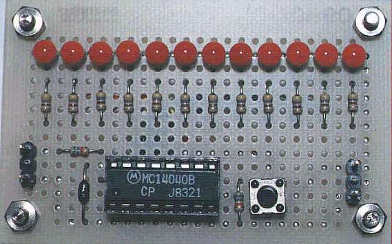

Csináltam egy vu metert ezek alapján( ckt14_11 és ckt14_21) , de nem lett a legjobb mert nem úgy villog ahogy kéne ( a videón ) sajna nincs hang, de a lényeg látszik nem úgy müxik ahogy kéne. E lehet hogy az ic problémája.( amit én használtam az az ic nevű képen van) Remélem valaki tud majd segíteni!!!
Ez nem VU-meter. Ez egy számláló IC, ennek valahogy így kell működnie, ahogy a videón látható. Tulajdonképpen az érkező impulzusokat számlálja binárisan.

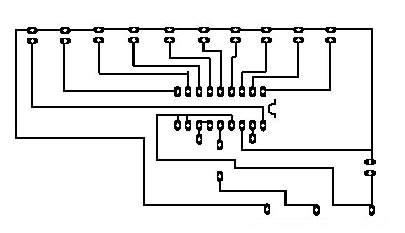

Egy kérdésem lenne. Kezdőként próbáltam építeni egy VU Meter-t az (1) kapcsolási rajz alapján. Martam hozzá nyákot (2) szerint és bekötöttem a (3) alapján. A harmadik led világít és semmi nem történik. Autóba lenne a rádióhoz szeretném berakni, de az se biztos, hogy jó a rajz, vagy a bekötés. Ha valaki szánna rá egy kis időt, hogy megnézze, működőképes-e, és hogy mit hova kössek - hátha azzal van a gond - (12 V+, 12 V-, Audio +, Audio -) azt megköszönném.
Rossz a nyákrajzod. Az IC 2-es lábát elfelejtetted földre kötni (kösd mondjuk a 4-eshez hozzá).
táő meg audio bekötése: 12V-ot kösd a 12V+ jelölésű forrszemhez a nyákodon, az Audio+-t is értelem szerűen az AUDIO-hoz, a testet (Audio- és a 0V, vagy ahogy te hívtad 12V-) pedig a harmadik forrszemre. Ha akksiról megy akkor egyébként a 12V-os tápod másik pólusa nem 12V- hanem 0V.
Szia! Ha az atórádió hangszórókimenetéről veszed a jelet, feszültségosztót kell használnod, a nagy jelszint miatt.
Az audiobemeneten lévő dióda, önmagában kevés, minimum egy kondit kell kell az katód és a test közé tenni. Ellenkező esetben tul gyors lessz a fénycsík változása. (kb 1mikro, minél nagyobb annál lassúbb) Lehet valakinek kéznél van egy csúcsegyenrángató a rajzhoz.
