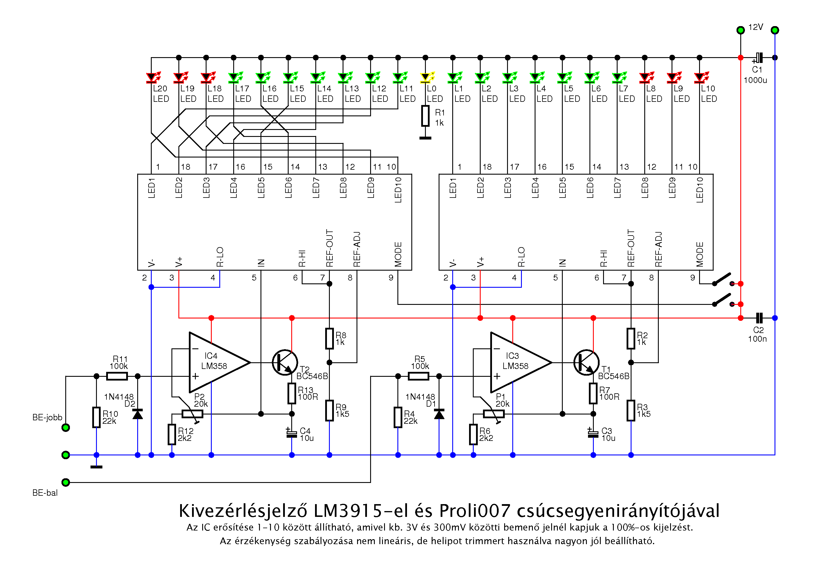

Szia! A csúcsegyenirányító kipróbált jó kapcsolás Bővebben: Link
(#) fulmination válasza reloop hozzászólására (») Nov 13, 2011 /
szia, nincs egy nyák terv ed is ? jol jönne. picit lusta vagyok

(#) proli007 válasza reloop hozzászólására (») Nov 13, 2011 /
Hello! Nem csak az más is..

Valóban nagyon jó kapcsolás lett
