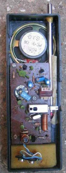

Ez az SN 881 Walike Talkie -nak a kapcsolási rajza 100m-an hatótáv kábé. Így néz ki , kívül-belül.
(#) Pujc hozzászólása Jún 9, 2011 /
Nekem is ez az SN881 tipusú Walkie talkie van , régi darab szóval az elkókat kicseréltem , meg a régi hangszoróját is (ugyanarra a tipusra, értéküre) , sajnos a legjobb 9V-os elem (tölthető) sem volt képes normális hangerösségre bírni . Valamiért halk , alig hallani másokat , és az én hangomat nem is halják még ha üvöltözök bele sem , pedig hangerő maxra tekerve ráhangolva a másik készülékére, mégis alig hallani. Bárkinek az 5letét szívessen fogadnám, én ebben az ügyben nem jutok tovább sajnos.

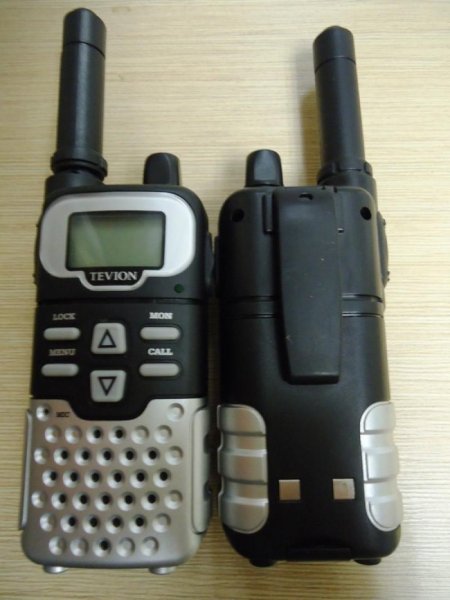

Segítséget kérnék.TEVION PMR-XR kezelési útmutatóra lenne szükségem. Egy évvel ezelőtt forgalmazták Magyarországon. Előre is köszönöm,ha valaki segítene.

(#) pucuka válasza zoli4412 hozzászólására (») Júl 31, 2011 /
Van rajta 6 gomb, A fel - le mutató háromszöggel jelzett gombokkal lépegethetsz a menüben, ami a bal alsó gomb MENÜ előhoz, majd ezzel is tüntetheted el. A LOCK gombbal lehet lezárni a billentyűzetet. A CALL gomb megnyomásával hívóhangot ad, és adásra is kapcsol. A MON gomb nem tudom mit csinál, de ki lehet tapasztalni. Az oldalán van az adásgomb PTT, amit a beszéd alatt nyomva kell tartani, és a válaszra várva felengedni.
(#) zoli4412 válasza pucuka hozzászólására (») Aug 1, 2011 /
Köszönöm a tudósítást.A mon gomb (monitor lehet) ekkor kapcsol be vevőnek.De a keresésé funkcióra nem tudok rájönni,pedig van benne.
A többit már már kapizsgálom Még erre kellene rájönni. Szia
(#) pucuka válasza zoli4412 hozzászólására (») Aug 1, 2011 /
Szerintem akkor a MON gomb lesz az, ha hosszan nyomod elkezd keresni, ha állomást talál megáll egy kis időre, ha ilyenkor röviden megnyomod ott marad, ha nem, akkor tovább megy.
Megpróbálom.Köszi
(#) zoli4412 válasza zoli4412 hozzászólására (») Aug 1, 2011 /
Ha a mon gombot megnyomom az fm zaj hallható,de egyformán,tehát ha keress -gondolom ez változik.
Köszönöm a segítséget.Már pedzem.A sógorom megjött és dolga volt vagy 2 kilométerre.Tisztán érthetően beszélgettünk
A kijelzón a vox,DCM felirat előjön a menűben és beállítható.A voxot tudom mi de a DMC nem ismert milyen funkci. Ha keresésre nyomom egy RX betű jelenik meg,hogy keres e vagy sem a kutya se tudja

(#) zoli4412 válasza Pujc hozzászólására (») Aug 3, 2011 /
Nem vagyok egy prof. , de nézetem szerint a hang frekvenciás erősítéssel lehet gond. Ennek megoldásához nagy segítség lehet(ne) egy kapcsolási rajzra.De az csak a mesében akad. De lehet,hogy az egy IC. Valahogy próbáld kiméricskélni.

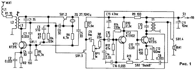

(#) Bagyula válasza Dempsey hozzászólására (») Aug 3, 2011 /
Szia Dempsey
A mellékelt kapcsolási rajz működőnek tűnik,de ha nincs elég gyakorlatod és műszerezettséged a rezgőkörök behangolásához akkor a kudarc valőszínű .Nagyfrekin a kapcsolási rajz csak egyfajta iránymutatás .A jelzett kvarc beszerzése egyenlő a lehetetlennel (hazai cégek megszüntek) persze valami má frekire is meg lehet építeni ,de mondom műszerezettség (legalább GDO vagy oszcilloszkóp )nélkül nehéz .De akár sikerül akár nem ,az biztos hogy igen sokat tanulsz belőle ,tehát építsd meg .
