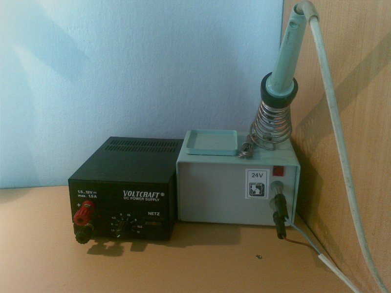

(#) djzorro hozzászólása Nov 11, 2008 /
Nekem ezt ajánlották de elég szépen melegszik ez jo dolog?????????????
Mégegy kép
(#) SzervízMacska válasza djzorro hozzászólására (») Nov 11, 2008 /
Erről 3 TCP-t is üzemeltethetsz egyszerre.
(#) patexati válasza djzorro hozzászólására (») Nov 11, 2008 /
Nekem 50VA-os trafóról megy és nem melegszik!A páka erős 2Ampert szed fel 24 V-on tehát ez a minimum mit tudni kell a trafónak!
(#) pipi válasza djzorro hozzászólására (») Nov 11, 2008 /
akkor lehet hogy menetzárlatos a trafó, annak 2A-nál nem kéne melegednie. páka nélkül is melexik?
(#) djzorro válasza pipi hozzászólására (») Nov 11, 2008 /
Úgy nem melegszik ez miért van??????????????
De rendesen melegíti a pákát csak a trafó meleg.
akkor alul van méretezve,, ill magas üzemi hőfokra tervezték.
Nem vessz fel 2A-se

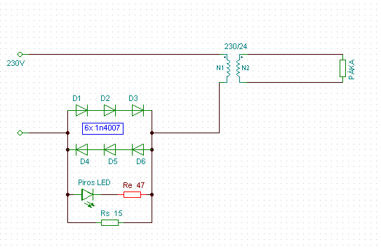

(#) Skori válasza Laca150 hozzászólására (») Jan 10, 2009 /
Lehet a trafó primer oldali áramát is figyelni. Pl. a csatolt rajz szerint.
Rs határozza meg mekkora áram felett kezd világtani a led. (1W-os ellenállás legyen)
Re határozza meg a led áramát.
