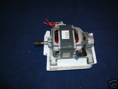

Azért kérnék segítséget, mert van egy whirlpool mosógépből kiszerelt motor, aminek a típusát tudom csak, de nem találtam sehol leírást, hogy a hat vezeték közül melyiket hová kell kötni.
A motor típusa: mca 52/64-148/IRA
10000 n -1,9 A, 360W -220/240 V 50 Hz
Vagy szervizkönyv, vagy konkrét bekötési példa kellene, ha lehet.
Köszi

(#) janosf hozzászólása Aug 7, 2007 /
Vagyok ám Figyelek, próbálok okosodni.
Teszek fel képet róla, sőt, itt egy link, ahol ezt a motort elvileg kapni lehet, csak épp leírás nincs róla, mármint használható.
SAjnos a képen nem sok látszik, legalább is a vezetékekből, de talán infót nyújt azoknak, akik hozzáértőbbek
a motor leírása (ebnay-oldalon)

(#) ferci válasza janosf hozzászólására (») Aug 7, 2007 /
Okoskodni még lehet azért, hi...
Próbáld meg kiválogatni a forgórész ( kefék ) két drótját, utána nézd meg müszivel, a többi négy "egyben" van-e vagy pl. két különálló tekercs.
Utána vigyázz arra, ne csapkodjon meg a villany és egy 100-150 wattos izzón keresztül kösd sorba a forgórésszel valamelyik tekercset, próbálj következtetni, hogyan mehet direktben.
Mérhetsz áramot is, az is segíthet.
Sajnos az eredeti képen sem látható az adattábla.

(#) janosf hozzászólása Aug 14, 2007 /
Köszönöm mindenkinek a segítséget, a megoldódott a probléma.
A hat kivezetés közül 2- az állórész, 2- a forgórész tekercséhez ment, kettő pedig a kondihoz.
Méregetéssel be lett azonosítva, hogy melyik melyik...
Szóval siker

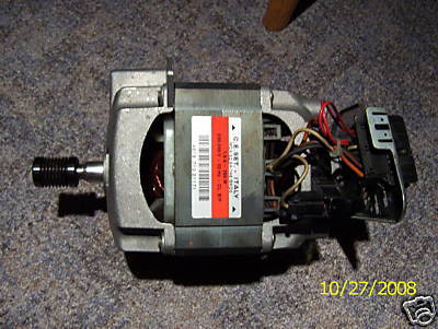

(#) iprayram hozzászólása Nov 20, 2008 /
Én sem kaptam még megoldást a MCA 85/64 148/BK2 tipúsra. Ha valaki ismeri szóljon bele.
Tévedtem... MCA 52/64 148/BK2 látásra olyan mint a képen
