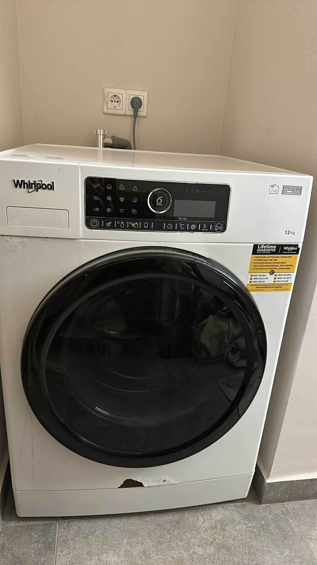

Whirlpool FSCR12440 Megszorult dob
Sziasztok! Whirlpool FSCR12440 mosógép felfüggesztő rugó csere után félre lett téve kb fél évre. Most lenne használatba véve, de a dob még kézzel sem forgatható. Ennyire berohadhatott a csapágy vagy más hiba lehet az oka ennek? Köszönöm szépen a válaszokat előre is. Imre
A hozzászólás módosítva: Hé, 20:50
(#) Dino71 válasza Imi68 hozzászólására (») Kedd, 5:26 /
Szia! Igen, sajnos az állás nem tesz jót neki.
(#) Imi68 válasza Dino71 hozzászólására (») Kedd, 8:43 /
Szia! Köszönöm a válaszod. Szerinted esetleg lehet valamit kezdeni vele? Vagy dobós?Az üst ragasztott sajnos.
(#) Dino71 válasza Imi68 hozzászólására (») Sze, 5:59 / 1
Javítható vágással, kérdés milyen állapotban van a dobcsillag. Azért az a rugó nem véletlenül törött el. Gyanítom már ütött a dob vagy már elvan repedve a dobcsillag Azért törött a rugó is.
