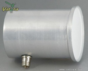

(#) tigi hozzászólása Ápr 25, 2010 /
Ezek a 2,4 GHZ-s parabolafej, hogy is néz ki valójában,talán kb olyan mint a klasszikus konzervdobozos cantenna?
