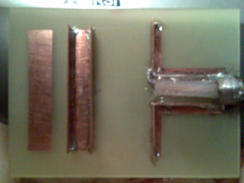

Sikerült végigolvasnom a fórumot.Hasznosnak bizonyúltak a hozzászólásaitok.Belefogtam én is az antenna készítésbe.Hálám jeléül megosztok veletek egy Yagi antenna rajzát.

(#) kereszke hozzászólása Ápr 20, 2010 /
Hello.A minap megépítettem egy biquad wifi antennát,ami meglepö hatékonyságott produkált.Viszont szeretném valahogy még feljebb tuningolni a jelerösséget.Akár megduplázva valahogy vagy valami kis elektronika beiktatásával.Valaki valami jó ötletet?
(#) kadarist válasza kereszke hozzászólására (») Ápr 20, 2010 / 4
Elektronika helyett inkább szerezz egy kisméretű parabolaantennát (AntennaMikro) és helyezd a biquadot a fókuszponba. Pontos iránybaállítás után meglepő jelerősség növekedést tapasztalsz majd.

(#) tigi hozzászólása Ápr 22, 2010 /
Helló!
Nem tudna valaki egy jó rajzot,(pontos méretezéssel),egy tűrhető nyereségű yagi-ról?
Nem ilyen 30-40 cm-es 10-12 dBI-s erősségűre gondoltam volna ,egy kicsit erősebb tipusról esetleg ....
(#) kadarist válasza tigi hozzászólására (») Ápr 22, 2010 /
A leírásokban a nyereségadatok is szerepelnek.Wifi yagi
Kedvedre válogathatsz.
Ennek az oldalnak a végén egy kipróbált antenna leírása található.
