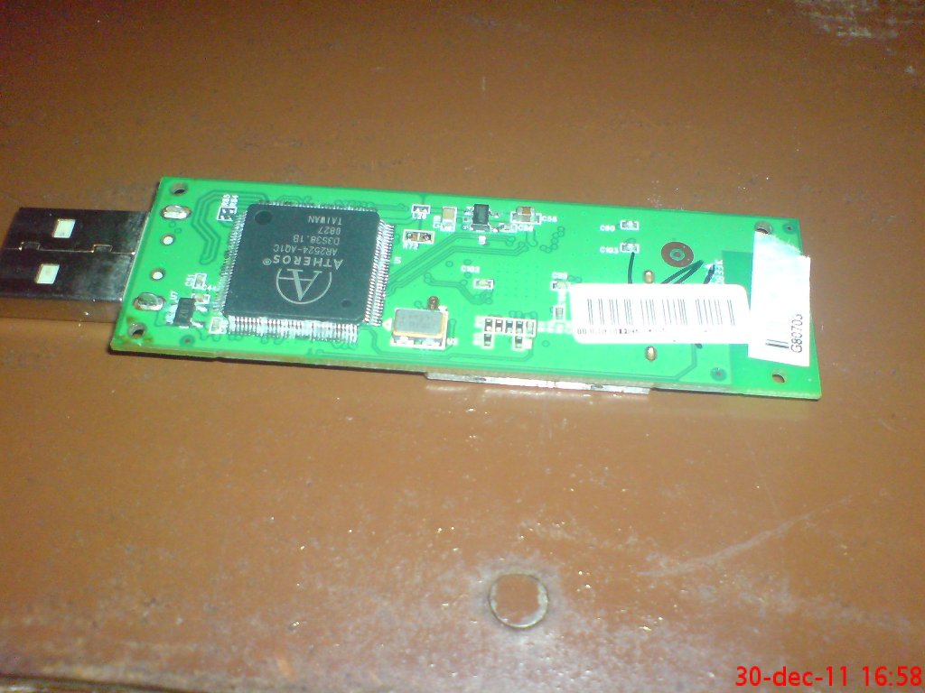

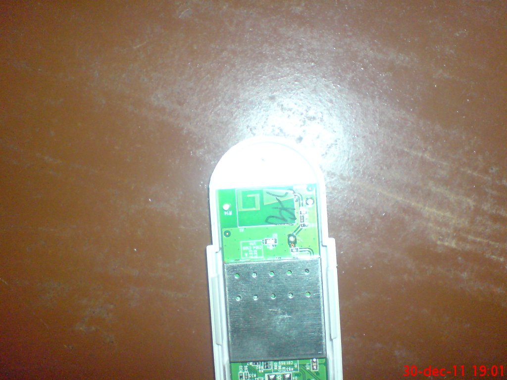

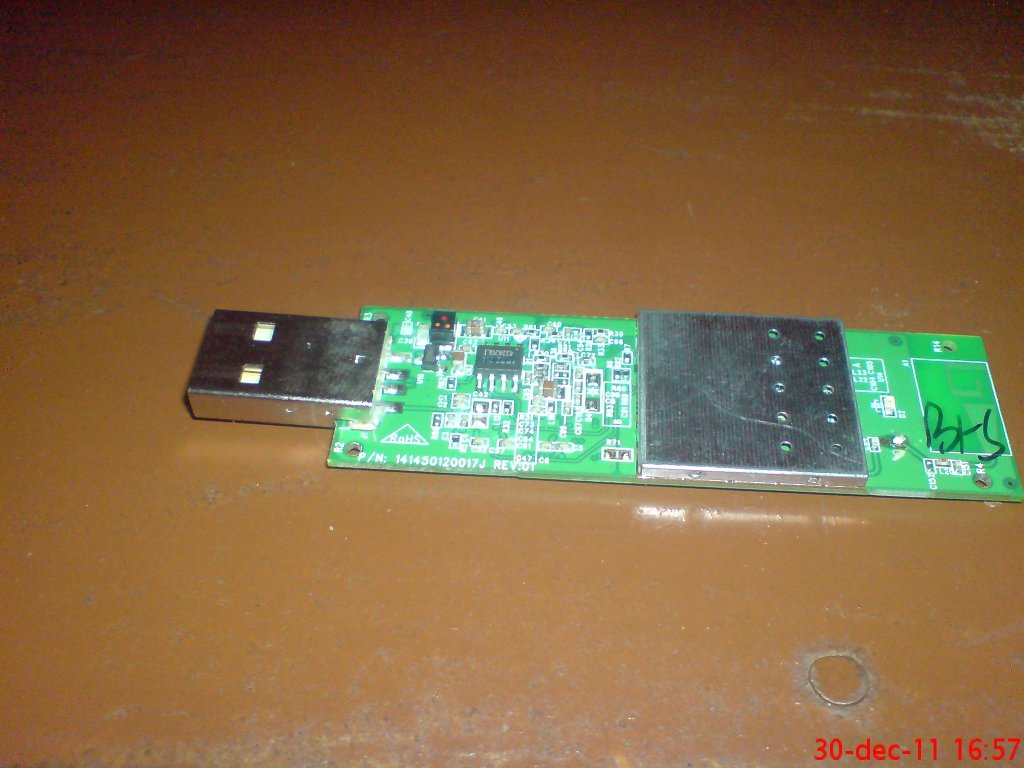

(#) szasa5 hozzászólása Dec 30, 2011 /
Kérdés egy Biquad antennát rálehet egy usb csatlakozóra kötni? Kitudja hogy hogyan ??
(#) kadarist válasza szasa5 hozzászólására (») Dec 30, 2011 / 1
Közvetlenül nem lehet rákötni, csak egy USB kimenetű wifi adaper közbeiktatásával.
Küldenél egy ilyen kötési rajzot??
Segíts magadon......: Bővebben: Link
Még ötlet: Bővebben: Link
Kösz az ötleteket megtudná nekem mondani pontosan valaki hova kell kötni az antennát a képen levő vevőbe??
(#) Saggitarius válasza szasa5 hozzászólására (») Dec 30, 2011 /
Tudnal esetleg egy kepet kesziteni felulrol arrol a reszletrol amit mellekeltem?
(#) szasa5 válasza Saggitarius hozzászólására (») Dec 30, 2011 /
Nem tudom sikerült e ezt csináltuk!
Ez jobb lett!
