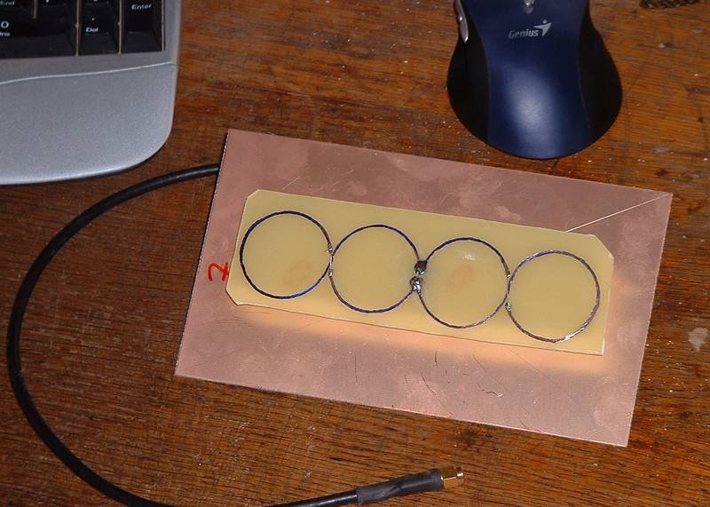

(#) gcsaba hozzászólása Okt 12, 2008 /
Megcsináltam a maratott dupla bi circle antennát és egy cd-lemez biquad antennát. Hát a circle antennától vártam többet, de a quad győzött. Lehet azért, mert a circle átmérőm nem 37 hanem csak 36 mm? Ezt nem értettem, hogy miért 36, de lehet, hogy a nyomtatás kicsinyítette anyira. Majd ezt még kiokoskodom. Sajna a quad se lett nagyon profi. Nem sokkal jobb a hatásfoka mint az olcsóbbik gyári antennának. Esetleg tudnátok segíteni abban, hogy mit nézzek meg az antennákon? A méreteket igyekeztem tartani. Reflektortól voló távolság 16mm. Segítségeteket előre is köszönöm!
üdv!
(#) cimopata válasza gcsaba hozzászólására (») Okt 12, 2008 /
A kis karikákat összekötötted?
Mert ugyan a nyáktervben nincsen jelölve, de át kell hidalni rézdróttal ott ahol kanyarodnak.
Nekem 15mm-re van de abban már benne van a karikás panel vastagsága is.

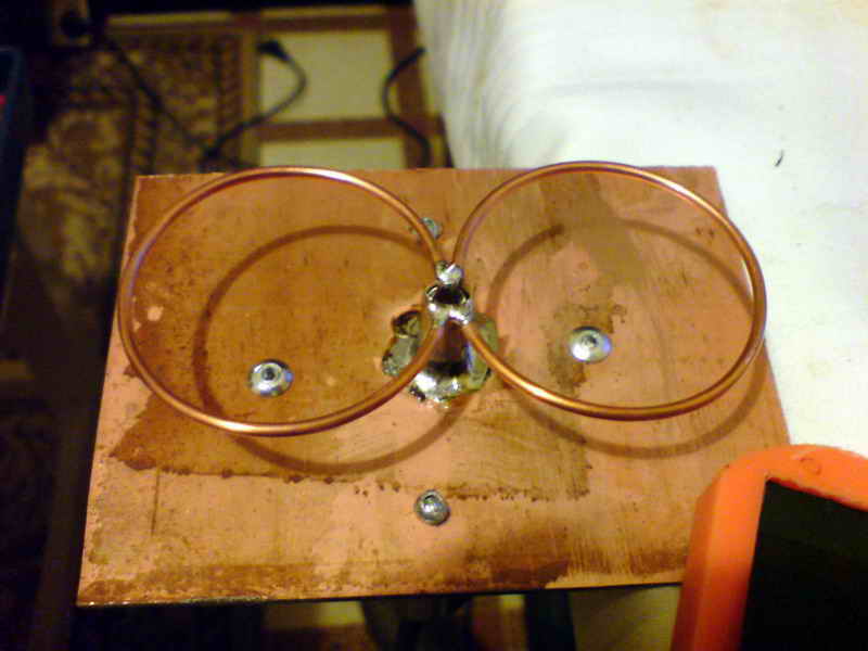

(#) mc-4 hozzászólása Nov 23, 2008 /
Szeretnék egy dupla Bicircle antennát fabrikálni.
Az lenne a kérdésem, hogy a nyolcas középpontjánál össze ér a drót vagy szigeteljem el egymástól esetleg forasszam össze?
Köszi a választ!

(#) haxy27 hozzászólása Nov 24, 2008 /
Na mivel látom még mindig van érdeklődő a téma iránt adok egy linket azon vannak antennák amiket én csináltam.
A lényeg a 8 közepén van egy milliméter rés, és nem érhet össze, semmikép mert úgy nem lesz jó.
LINK_1
LINK_2
(#) cimopata hozzászólása Nov 24, 2008 /
Aki, kételkedik benne, annak azt tudom mondani, hogy megcsináltam ezt is és a biquad-ot is. Ugyan a dB értékekere nememlékszem csupán:
BiQuad: 11-20MBit
BiCircle: 24-36MBit
persze ez nem effektív csupán amit kiír a windóz.
