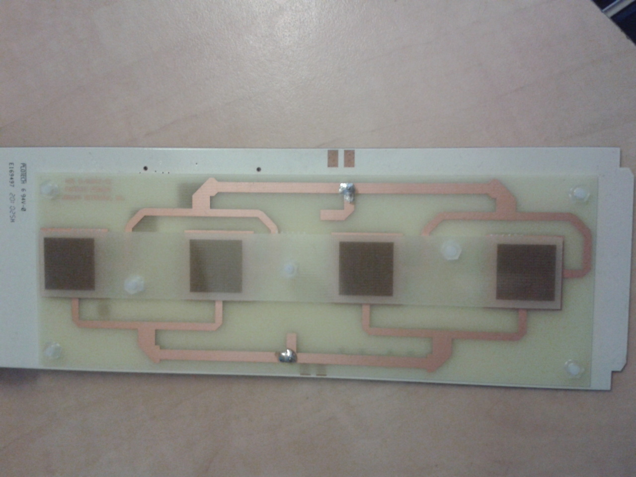

(#) dB_Thunder válasza atideath hozzászólására (») Márc 31, 2013 /

(#) dB_Thunder válasza atideath hozzászólására (») Ápr 3, 2013 /
Lefotóztam a NanoStation (belső)antennáját, ez 2 poláron nyomja, tehát olyan AP-re valószínűleg nem jó, aminek csak 1 antennája van.
A másikat meg mindig elfelejtem behozni a telephelyről, de az csak egy poláros.
Ha valakinek kell az adatai akkor le is mérem.
(#) kendre256 válasza dB_Thunder hozzászólására (») Ápr 3, 2013 /
Ha ez a Nanostation 5, akkor a szoftverből lehet választani, hogy horizontális, vagy vertikális legyen a polarizáció. Jól használható 1 antennás AP-hez természetesen.
(Még sosem láttam belülről, pedig most is van nálam vagy 15 db ...)
