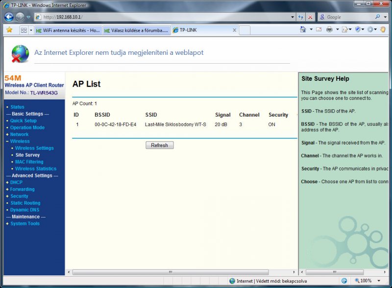

De mindegy mindenki a tapasztalaira támaszkodik. Énis ahoz ragaszkodom amit megtanultam, müködöképessen látam, stb A képen egy 3Km re lévő adóvan és 3dBi antenával fogom. egyszer ki is probáltuk megy rendessen de nekem náluk nincs elöfizetésem igy arrol nem tok képet fel rakni. Ja és az antenám házon belül van egy 40cm es fal mögött. és erre jön rá a 3Km + ha inent nézök akkor még ugy 2m magas domb is van ezen a 3Km szakaszon.
Érdekes a képen az a Signal 20 dB... Jó lenne tudni, hogy mihez képest van 20 dB? A szokásos jelentésű szintek szerint akkor lenne 20 dB(m) jelszint, ha egy rövid kábellel össze lenne kötve az adó és a vevő. Mostanában viszont mindenféle viszonyításokat használnak a gyártók, a kedvencem amikor százalékosan adják meg a térerőt (semmihez sem viszonyítva).
Amit eddig mért jelszinteteket láttam, abból a legnagyobb -45 dBm volt, nyereséges körsugárzóval az adó oldalon, 15 dB nyereségű antennával a vevőoldalon, kábelek hossza mindkét oldalon összesen kb. 10 méter, az adó és a vevő között a távolság kb. 15-20 méter volt (utca egyik ill. másik oldala). (Az amatőr és profi rádiózást nem kell nekem bemutatni...)
Hát ez egy tplink router de énsem tudom hogy miért ekkora a térerőm rajta igaz aztsem tudom ezen mi ez a 20dB jelszint mihez mérik mit jelent. ha százalékban adják meg akkor egyszerübb mert a készülék érzékenységét megadják jobb gyártoknál ahhoz kell viszonyitani. nekem PL a edimax 35% jelszint van (természetesen nem a képen lévő adóval az 100% jelszinten vanha rá forditom.) a 35% jelszint ez -68dBm jelszintet jelent. Egyébként a talajban lévő anyagok is befojásolják a terjedést. ott PL aholez az adó van sok viz van a talajban és iszonyatossan televan vasal. Lehet ez az oka a jó jelszintnek.
