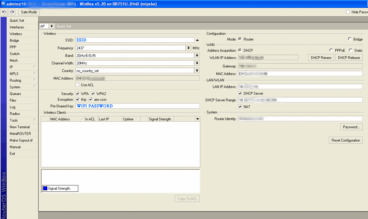

Ha elegendő csak vezetékkel osztani a netet akkor egyetlen mikrotik-el is megoldható. Illetve ezzel lényegében bármi megoldható, mert a soho kategóriához képst profi cucc, és ahoz képest alig drágább. A 3 antennás TPLINK1043-as routeremhez képest a vétel helyén 6...20db-el nagyobb térerősséget produkál (és ennek megfelleően nagyobb hatótávolságot).

A többivel egyetértek. Amúgy mióta kicsit dolgoztam mikrotik routerekkel egyre jobban elkezdtek tetszni. Bár itthon egy TPLink üzemel, ez csak az ára miatt van így, szivem szerint egy ilyet használnék itthon is. Mellesleg ezekben az ujabb tipusokban van egy QuickSet menüpont, ahol egy SOHO routerhez hasonlóan is beálítható - tehát az alap feladatokra nagyon könnyű beállítani (az "extrákhoz" meg ott a többi menüpont). A hozzászólás módosítva: Márc 17, 2013
Otthoni használatra bármelyik mikrotik router (a legkisebb is) megfelel. A software az adott, jelenleg ennél profibb cuccot nem lehet venni .
