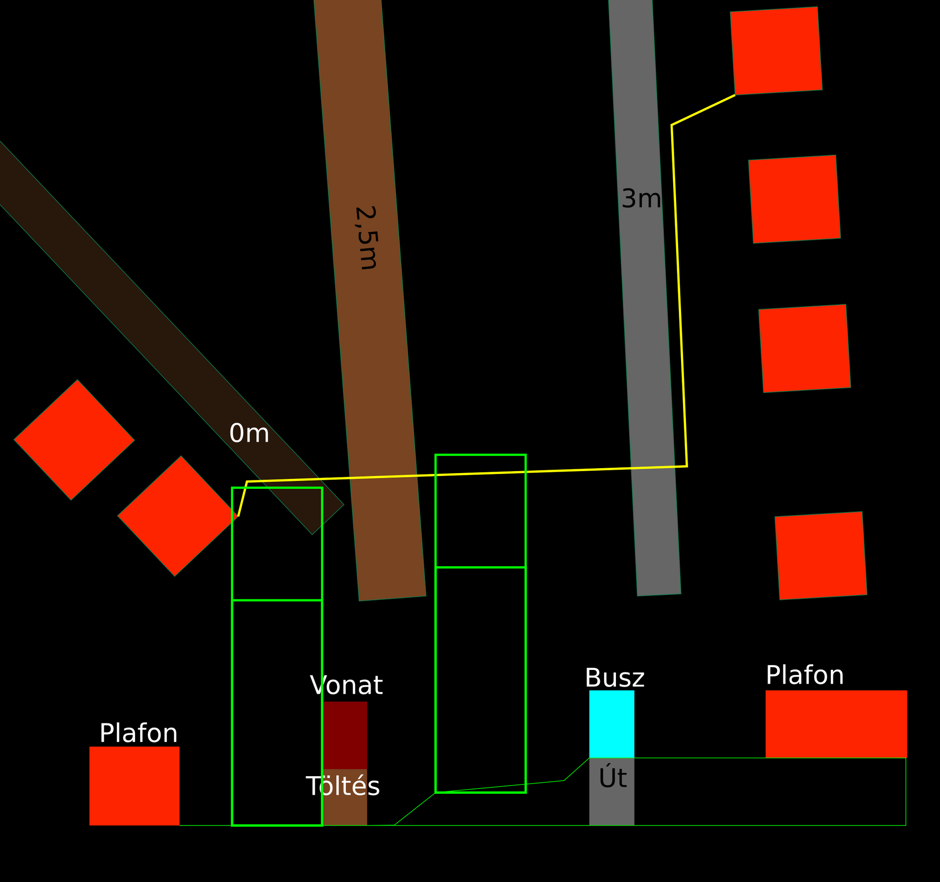

Nem wifi, de nem találtam jobbat. Van 2 épület, kb. 100m-re, köztük vasút, és út, és fák, de az áram úgy jön, hogy ez az utolsó előtti ház, és az visszafele a 4.. Powerline-al lehet net a fentiben?

Nem nagyon világos ez az összekapcsolódás. De nem hangzik úgy, mintha szándékos lett volna. Lehet a kettő különböző egy helyen is rossz lett volna. De ez mind probléma, mert egyrészt nem az én területem van közte, másrészt nem tudnék fára mászni és vagdosni még ha az én területem lenne sem. De a másik probléma, hogy ez úgy van, hogy a lenti ház előtt mondjuk 15m-re van a töltés ami mondjuk 2,5m magas, utána egy emelkedő, és a fenti út is kb. mondjuk legyen fél méterrel magasabban a vasútnál, és akkor a fenti ház is azon a szinten van. Szóval ott képzeljünk még az útra egy kamiont, vagy buszt és a vasútra egy vagont!
(#) gyulank válasza b10up hozzászólására (») Márc 19, 2022 /
Pont így. De a töltés után is 0m van, és utána lesz emelkedő, nem a 2,5m-ről.
A hozzászólás módosítva: Márc 19, 2022
(#) b10up válasza gyulank hozzászólására (») Márc 19, 2022 /
Valamekkora rálátás van?
Most lehet, de nyáron nem sok.
Nekem ez nem tűnik vészesnek. Két irányított 2.4GHz-es AP szembefordítva szerintem stabil kell, hogy legyen
Így se? A zöld négyszögek 10-15m-es fákat ábrázolnak.

Pár éve kínlódtam már routerekkel a 2 épületben, az ittenit, még ki is vittem, ott pedig a tetőn próbáltam, nem látta. A router se látta a másikat, a telefon se a routert. Ablakból a telefon talán ezerből egyszer látta egy 10 másodpercre, de használni nem tudta, csak valami térerő mérőn néztem, és úgy jelent meg épphogy. A rajz műhold alapján készült, az alsó nagyjából méretarányosan mutatja a magasságot, legalábbis, az utat 2m-nek vettem, és ahhoz aránylik minden, a fenti házat 3m-re a lentit 3,5-re méreteztem, a buszt 3-ra. Most utólag eszembe jutott, hogy nem számoltam bele az alapot, úgyhogy kb. +1m, vagyis a fenti ház 1/3-al magasabban van, és az alsó is annyival, amennyivel a felső. A fákból van 5-15m is, és azok is méretarányosan vannak méretezve. Nem akarok még egy előfizetést.

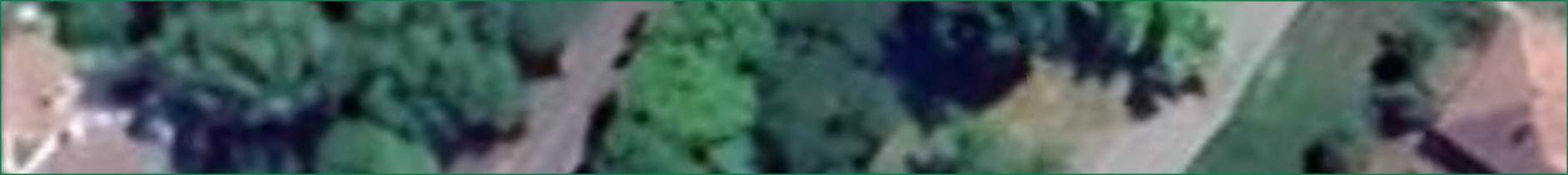

Holnaptól használhatóvá válik az egyik működő 5GHz-es AP-m, és meg kéne javítani az ugyanolyan nem működőt, de nem tudom, ki javít ilyet, és ki lehetne próbálni. Tettem fel képeket, van ahol tippeltem. Nyilván nyáron még ennyire se lehet átlátni, és ahol most egy bambusz van, ott több is lesz.
(#) b10up válasza gyulank hozzászólására (») Márc 31, 2022 /
Segítek ha tudok, mi a baja?
Az a fehér ház a cél, ami úgy ahogy látszik?
Szerintem ha a kémény környékére fel tudod rakni az AP-t, akkor ilyen távolságon még kaphatsz teljesen használható vételt is.
(#) gyulank válasza b10up hozzászólására (») Márc 31, 2022 /
Most így nem tudom, de amit bekarikáztam. Az a baj, hogy innen minden felől fényképeztem, olyan helyről is ami nem lenne jó hely mondjuk alapból, mert lent van, tehát takar a vonat vagy ha sétál valaki. Azért csináltam, hogy jobban látszódjon több szögből, hogy milyen a terep.
Az a baja, hogy rossz. Szóval nem tudom megjavítani segítséggel sem. Bedugom, és olyan, mintha nem dugnám be. Ezt a videót kb. 3 éve csináltam. Nem kéne így villognia. Alapból nem is világított, ez reset után van. Alapból ezen jött a net a szolgáltató cserélte. És most más netem lesz , szóval a tervem az, hogy a jót ott hagyom csak elforgatom a ház felé.
