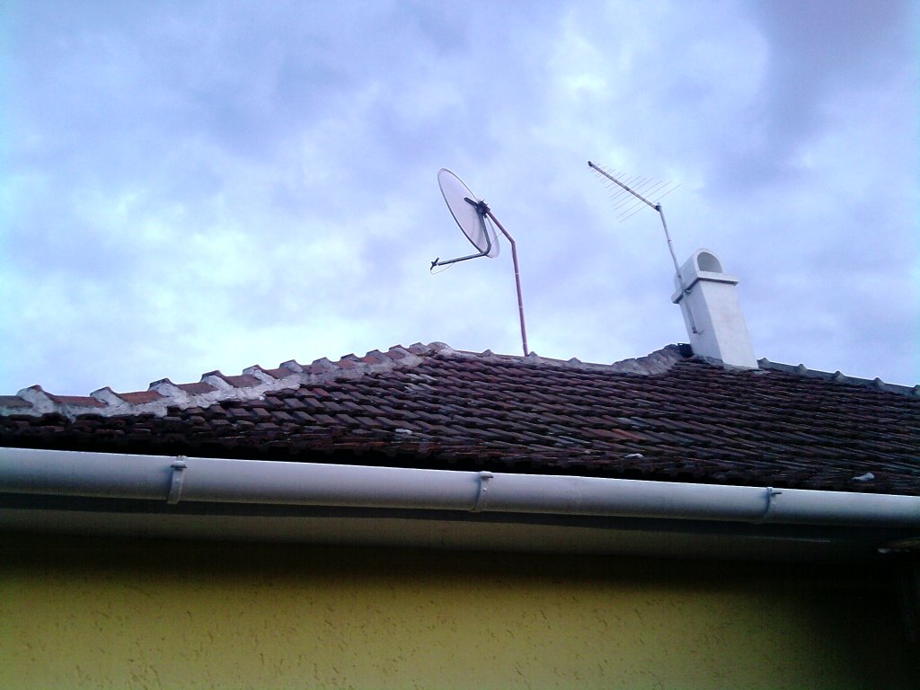

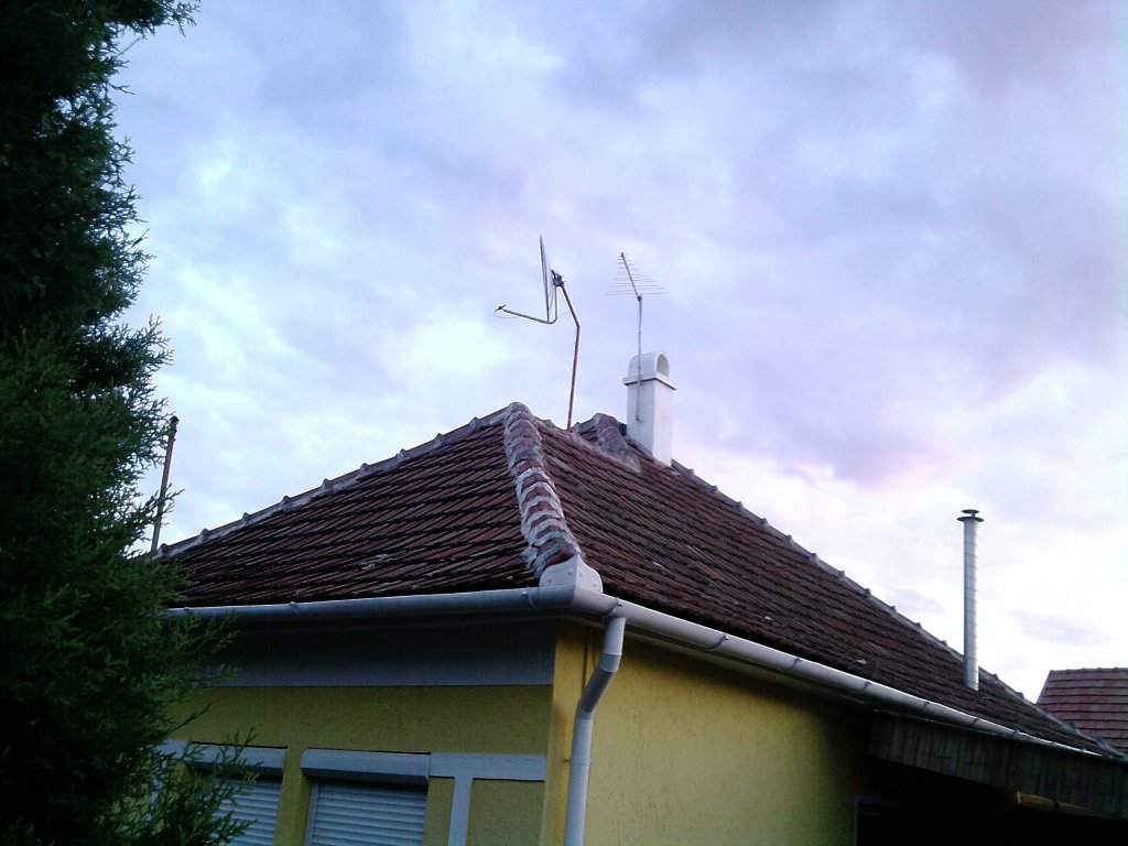

Na tegnap feltettem a parabola tányért a tetöre.
Hát mit mondjak nem igazán lett vele jobb.
Cua útólsó üzenetében azt irta hogy hasraesös lessz a tányér poziciója.
Hát nekem nem az,beforditottam a tányért (offset) arra a szögre ahonnan a két nyitott hálózat a legjobb,majd fixáltam,ezután a fejtartóba csúsztattam az usb-s wifit oda ahol a legjobb majd ezt is fikszáltam.
Ezután mondom megnézem a tányér le-fel dölés szögét,lefele bólintottam és rosszabb lett.
Nemtudom helyileg hogy honnan kapom a jelet, tehát igy azt se hogy van-e rálátásom.
Netezni el lehet vele,de én jobbat akarok.
Letöltési sebességem,1180 és 1450kbps között mozog a GTS-Datanet szerint,és mindezt 25%-os jeleröség mellett.
Szerintem mejd a Biquad antennától várjak többet,és ne egy 2200ft os usb wifitöl.
Nagyonszépen megköszönöm a válaszaitokat és a segitségeteket.
(#) kadarist válasza laacika hozzászólására (») Aug 29, 2010 /
Ha vízszintes irányból jön a jel, akkor mindenképpen előre kell dönteni a tükröt. Próbálj még állítani.
(#) cua válasza laacika hozzászólására (») Aug 29, 2010 /
ilyen gyorsan azért ne add fel a hasraesést komolyan mondtam, nagyon előre kell döntened a tükröt, ne felejtsd el, hogy ezeket műholdas vételre gyártják (eredetileg). wifi eszközöknél nem véletlen a primfókuszos tányérok alkalmazása.
Ezen az oldalon nézd meg a képeket, támpontot adhat.
ha usb eszközt használsz nézd meg a belsejében hogyan helyezkedik el az antenna, lehet, hogy 180 (vagy 90) fokban elforgatva kell befogatnod.
ha biquad-ot csinálsz, azt is rárakhatod a tányérra, mi ezerszám csináltuk, igaz prímfókuszos tányérral.

Hány fokba állitsak be egy offset 90es parabola tányért,amit usb-s wifivel használok?
Ma fölmentem a tetöre és egy jó méterrel feljebb raktam a tányért és megdöntöttem elöre.
Eddig nem elöre hanem fölfelé nézett,de nem igazán lett jobb,hogy megdöltöttem elöre.
Nagyon jó lenne ha valaki mondana egy elöre dölés fokot.
Vagy esetleg az a helyzet, hogy ettöl ne várjak többet majd esetleg a biquad antennával.
Válaszokat elöre is nagyonszépen köszönöm.
Laci.
(#) kadarist válasza laacika hozzászólására (») Szept 3, 2010 /
Döntsél még azon a tükrön. Ez még nem elég.
(#) cua válasza laacika hozzászólására (») Szept 3, 2010 /
nem tudom merre van az adó, de minimum 30 fok vagy inkább több. mint mondtam 'hashraesős' lesz a tányér.
képzeld el a normál helyzetét, ami majdnem függőleges, nos ilyenkor a célpont (műhold) az égen van, jelen esetben pedig (gondolom) közel vízszintesen...
