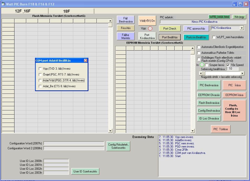

Amit küldtél linket azt is elolvastam és a Vdd és Vpp-éken 5 voltot mérek mind a kettőn, a Port Checkre nem is reagál semmit
Hol méred ezeket a feszeket? Az ICSP csatlakozón? Mert ott jók az értékek így alapból.
Beállítottad a COM portot a programban? Csatolj egy képet a program elindulása utáni üzenetekről! Megnyithatod a Port beállítása ablakot is, hogy lássam milyen beállítások vannak most a vonalakon. A C1-en megvan a 12,5V?
Igen az ICSP csatlakozón mérem azokat a feszeket, igen meg van a 12,5V a C1-en igaz 0,2V-al több.
Tényleg 2F8 a COM címed? Nem 3F8? Asztali PC?

Igen 2F8 a cím, Laptopon vagyok egy USB-s átalakítóval, de próbáltam PC-n is ott más volt a cím és a program nem is engedett a jó címen kívül választani mást, és ott is ugyan ez volt a helyzet sajnos. Próbálgattam most a port beállításait és az Adat résznél Inverz lesz a 4-es láb a porton, de semmi más nem változik.

Mérj rá az áramkör bemeneteire, milyen feszültségek vannak a COM vonalain alapból és milyenek, ha csekkolod!
3 láb -7,25V, 4 láb 9.85V, 7 láb 10.23V, 8 láb -7.24V
A feszek jónak tűnnek önmagukban, de a szintjük és az, hogy nem reagálnak, nem jó.
Próbáld újra beállítani a portot, ellenőrizd a címet stb. Egyelőre nem tudok jobbat.
Sikerült megoldanom a problémát, kompatibilitási probléma volt, ugyanis Windows 7-et használok és be kellett állítanom hogy a programot Windows XP-ként futtasa. Köszönöm szépen a segítségedet.
