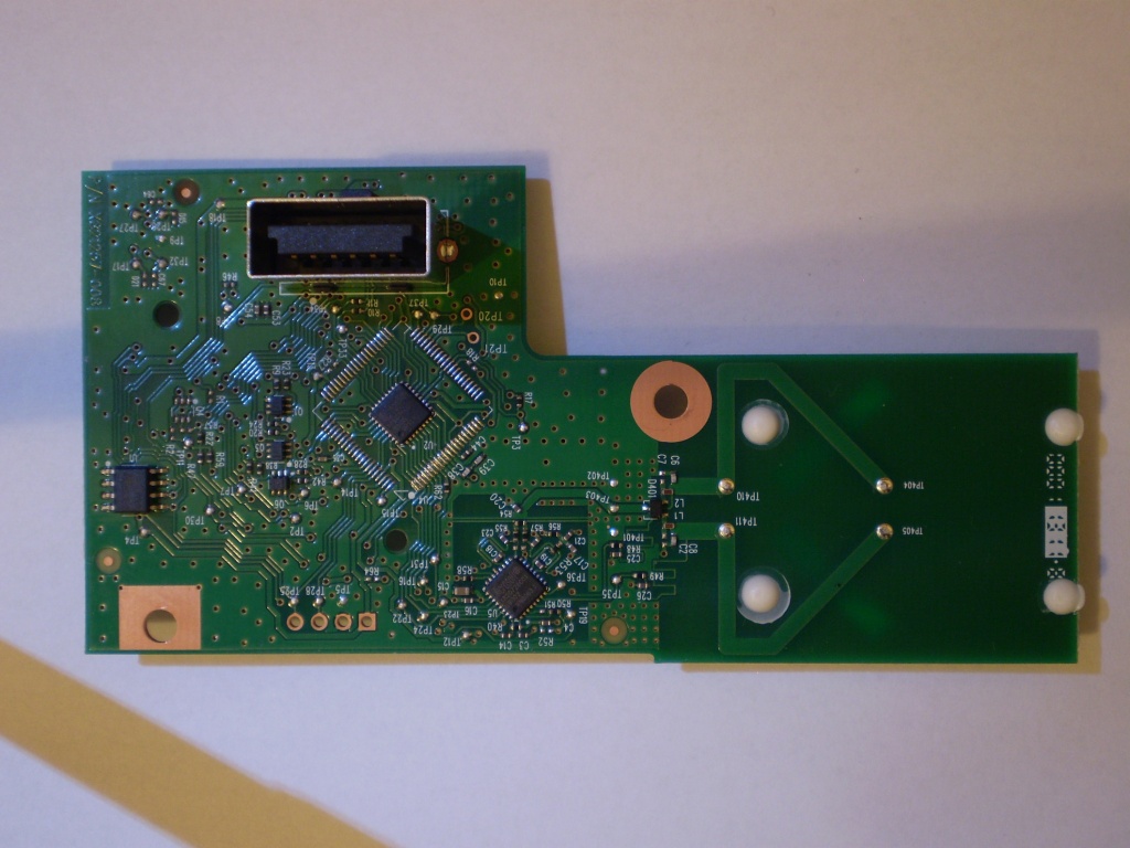

(#) whit33r hozzászólása Dec 6, 2012 /
Szeretnék segítséget kérni Wireless receiver "építésében". Ismert technika hogy xbox360 bekapcsolópaneljén található wireless kontroller vezérlőjéből lehet készíteni PC-hez vezérlőt, egy szimpla usb kábel ráforrasztásával.
Nekem van egy ilyenem, viszont ez már a újfajta xbox-ból való a SLIM-ből, és más vezérlő található rajta. Kérdésem arra irányulna hogy vajon ezzel is megoldható lenne ez a fajta usb-s átalakítás? Ha valakinek lenne ötlete kérem ossza meg velem. Képet mellékeltem a sajátomról.

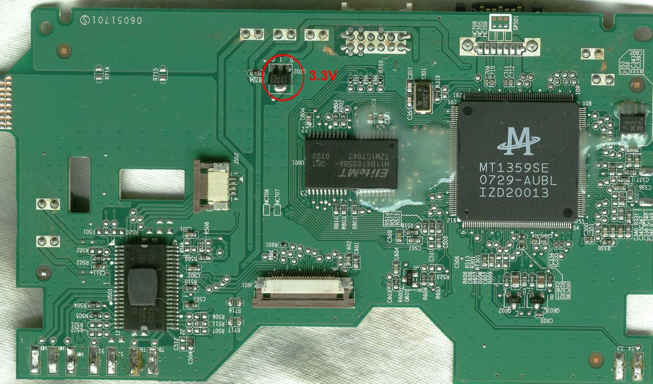

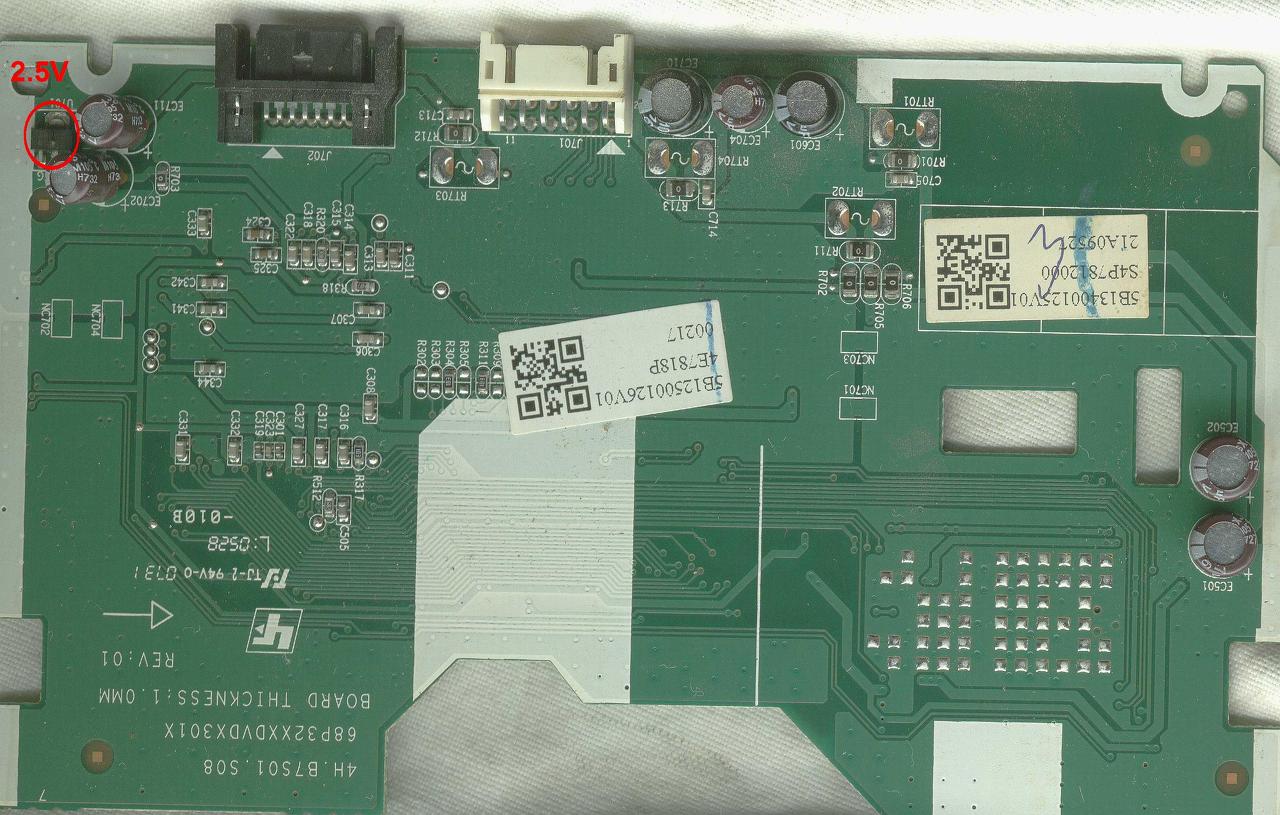

(#) newtreader74 hozzászólása Szept 3, 2014 /
Lenne egy problémám,amire hátha tud valaki ötletet adni.Nemrégiben került hozzám egy 2007-es (még működő) Xbox360.Egy ideig naponta játszottam vele max 1-1.5 órát,és egyik este a rettegett 3 piros led fogadott.Sajnos figyelmetlen voltam és a dvd meghajtó tápkábelét valószínűleg fordítva dugtam vissza,ettől füstszag lett és nem kap feszültséget a dvd meghajtó.A boxot sikerült megjavíttani de a dvd meghajtó nem működik.Lenne másik meghajtó,de az árán túl még nekem tetemes költség lenne összerendelni a box alaplapjával.A dvd meghajtó paneljén két kis háromlábú feszültségszabályzó égett ki.Ilyet a neten sem találtam külön árusítva.Az egyik a tápcsatlakozón érkező 3.3voltból 3.3voltot,a másik pedig 2.5 voltot állít elő.Az lenne a kérdésem hogy szerintetek más módon lehet-e helyettesíteni ezt a stabilizátort?Zénerdiódával vagy más módon?A válaszokat előre is köszönöm!György
(#) Ktulu válasza newtreader74 hozzászólására (») Szept 3, 2014 /
Próbálkozhatsz az LM1117-el.
Igaz, ennek 800mA-nél 1.2V a feszültség ejtése.
