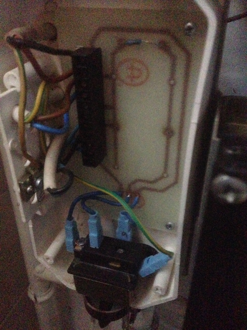

(#) zolika60 válasza szrobert hozzászólására (») Dec 8, 2017 /
Szerintem neked nem a paneled rossz, hanem az azzal egy dobozban lévő termosztát. Ezen a képen a doboz alján, a fekete kocka. Az amire a kék csatlakozók mennek.

(#) VIM válasza szrobert hozzászólására (») Dec 10, 2017 /
Ha a képen látható panel van benne és az rossz lenne, arról úgy győződhetsz meg, hogy azt a panel csatlakozást lehúzod és akkor nem lesz utókeringési feszültség kiadva a szivattyúnak. Ha ugyanis a kondenzátor zárlatos, átvezet akkor a kazán termosztát hiába áll át, azon a ponton is tápfeszültséget kap, a szoba termosztátot pedig "kikerüli" az átkapcsolás. A kazán termosztátot magasabb hőfokra véve (80fok) a helyiség termosztáttal ki kell tudni kapcsolni a szivattyúnak ha le van húzva az a középcső csatlakozás a kazántermosztátról, ekkor utókeringés nem lesz, de hát akkor rossz a panelon a kondenzátor. Ha nem kapni ezt az értéket, átmeneti megoldásként 60W-os izzót "szoktak" bekötni a kondenzátor helyett de ekkor a keringés folyamatos lesz mindaddig amíg a kazántermosztát alsó hőfok értéken be nem kapcsol ismét. A kondenzátor az néhány másodperces utókeringést biztosított amíg fel nem töltődik.

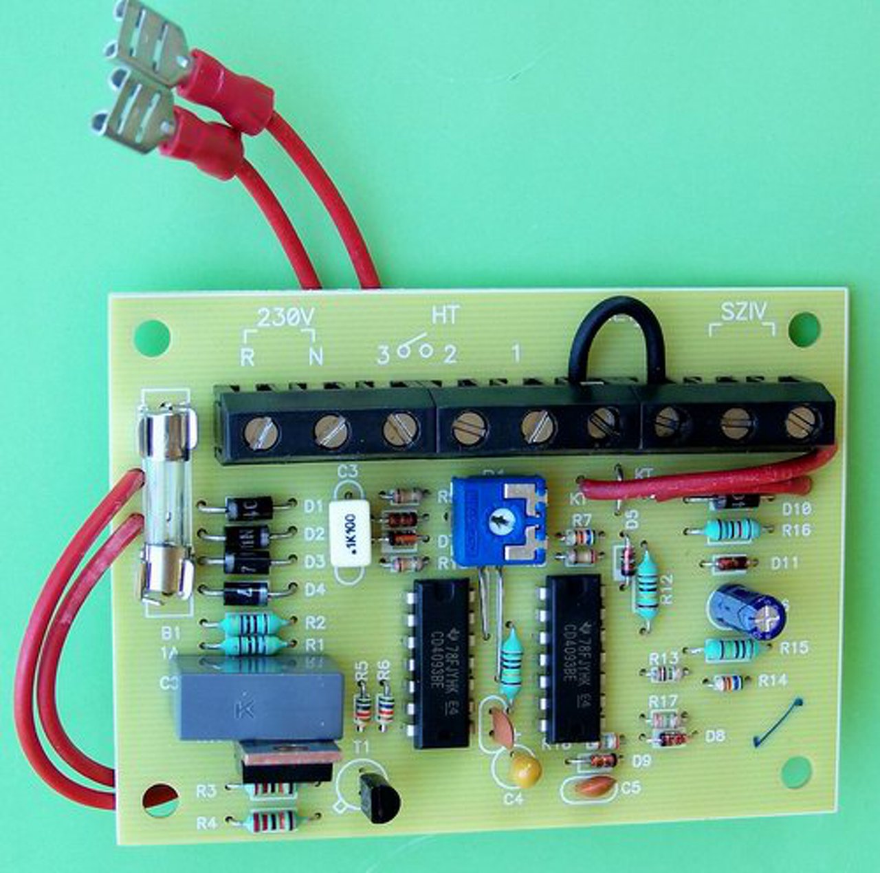

(#) szrobert válasza VIM hozzászólására (») Dec 10, 2017 /
Nem ez van benne, ennél bonyolultabb, 2 IC is van rajta...

(#) goreny válasza szrobert hozzászólására (») Dec 10, 2017 /
Akkor lehet, hogy ilyen:

(#) szrobert válasza goreny hozzászólására (») Dec 10, 2017 /
Igen, ilyen van benne!
Ebben a hozzászólásban már linkelték neked. HUK43 vagy SZMV2 néven keresd.
De nem egy nagy történet javítani, filléres alaktrészekből áll.

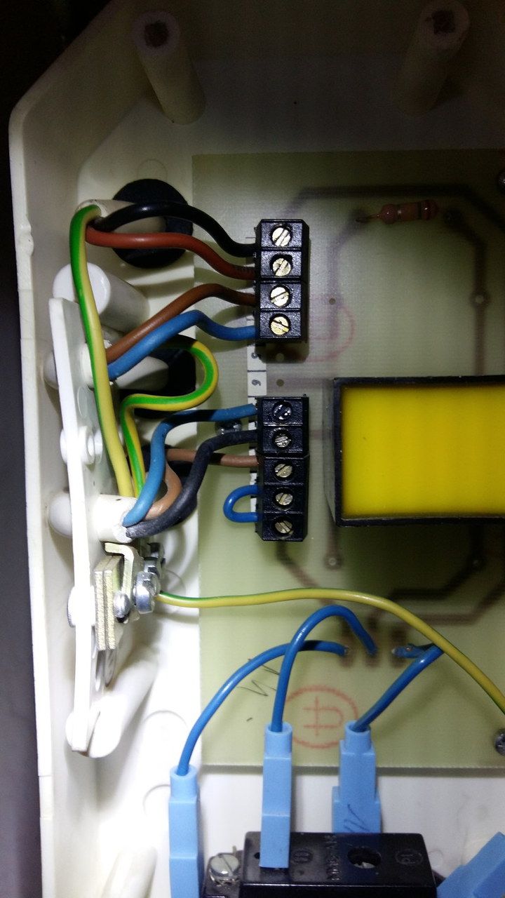

(#) oriza hozzászólása Dec 16, 2017 /
C24 FÉG készülékem van, kérem nézzen rá valaki, jól van e ez bekötve?
Tulajdonképpen működik, de itt olvasva én nem észlelek után-keringetést!
A régi MMG-nél volt e ez, nem emlékszem!
A 8-as és a 9-es pozicio van összekötve a szobatermosztát COM és N0 pontjával.
COM barna, fekete N0.

(#) zolika60 válasza oriza hozzászólására (») Dec 16, 2017 /
A szobatermosztáttól független az után keringetés. Azt az a doboz alján lévő kazántermosztát kapcsolja. Ha azzal lekapcsolod a nagy lángot akkor kell mennie. Ha nem megy mérd meg ilyenkor van-e feszültség a kondenzátoron ilyenkor, mert azon keresztül kap félfeszültséget ilyenkor a szivattyú.

(#) VIM válasza oriza hozzászólására (») Dec 17, 2017 /
Szia! ITT volt róla szó, mert előzőleg én is rosszul írtam.
(#) vision61 válasza oriza hozzászólására (») Dec 17, 2017 /
Ebben nincs "időzítés", addig keringet csökkentett fordulatszámon, amíg a KAZÁN termosztát vissza nem kapcsol.
Ha jól van bekötve, akkor a szobatermosztát kikapcsolásakor leáll a szivattyú is.
