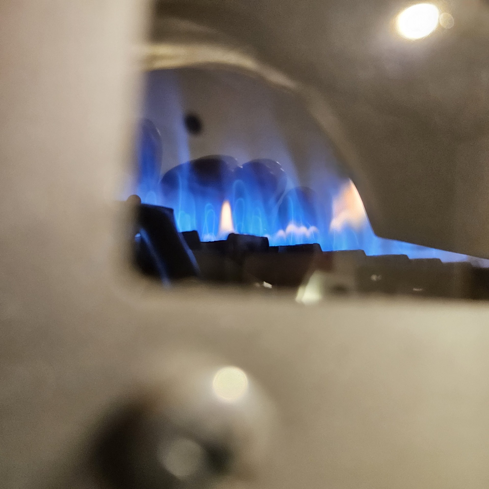

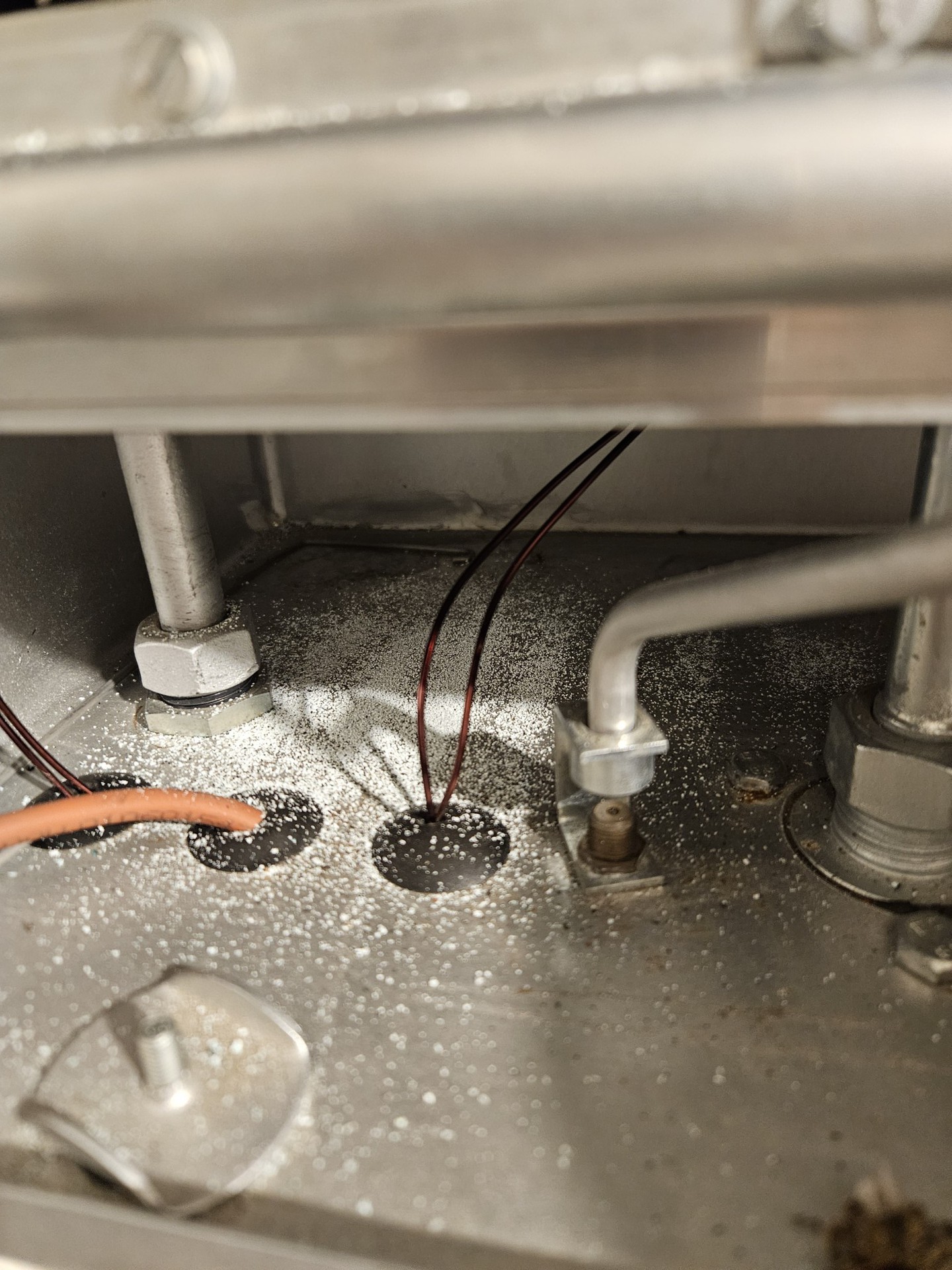

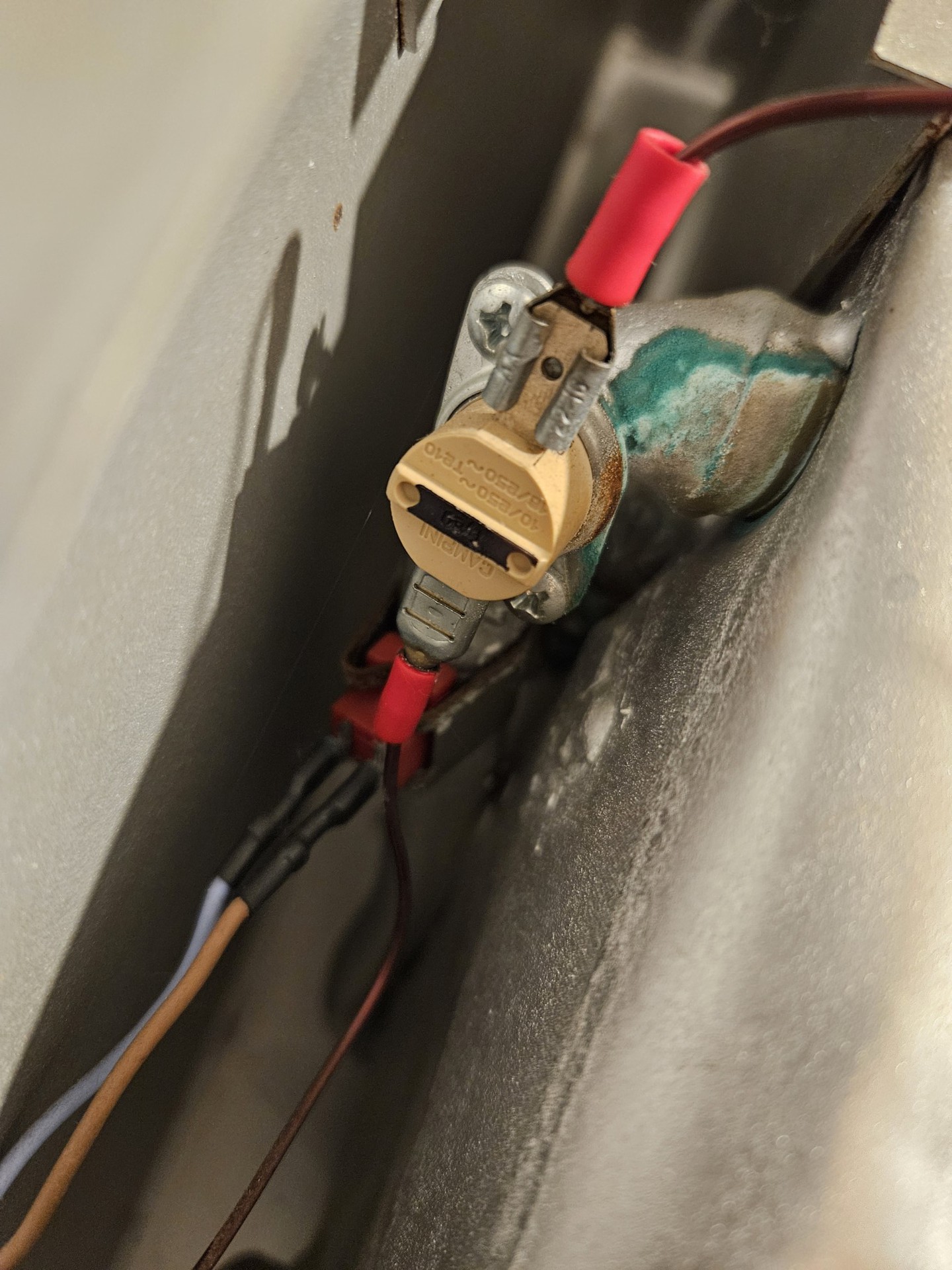

NTC FÉG SC12Helo.Nem ZC18 de FÉG... SC12 kazán vízhő érzékelő termisztora hány kiloohmos típus? ZC18 - Sárga láng és egyebekLenne egy-két kérdésem ZC18-hoz.- Sárga láng Egy-két helyen a cirkóban nem a "normál" lánggal ég a láng, hanem kicsi, sárga lánggal. Mi ennek az oka, mit kell tenni, hogy ne így legyen? Lásd a képen, illetve egy mozgó kép link-ből. Bővebben: Sárga láng - Fehér akármi Kitakarítottam a cirkó égéstér alját, ott kis méretű, fehér szennyeződés volt. Ez mitől lehet? (lásd a képen) - Zöld akármi A csöveknél van ilyen zöld színű lerakódás. Ez mitől van? Ez lehet valami probléma jele, ha igen, akkor mit kell tenni vele? (lásd a képen) Köszönöm a segítségeteket! Idézet: „Ez lehet valami probléma jele, ha igen, akkor mit kell tenni vele?” Éves karbantartás, fűtési idény előtt beütemezve.
Szia! Ezt olvasd el légyszíves és ha elég felkészültnek érzed magad akkor hozzá is foghatsz. Tömítések legyenek kéznél amik kelleni fognak ha a régiek sérülnek vagy nem tömítenek rendesen (de ajánlott újakat rakni a régiek helyett).
Köszönöm, a link-et is, hasznos. Én nem fogok hozzá, több okból sem, majd keresek szakembert. Az a problémám, hogy nem vagyok jó „megrendelő”, elég ellentmondásos a tapasztalatom a szakemberekkel, és nem tudom jól megbeszélni velük a dolgokat.
Pl. ennél a cirkónál is az üzembe helyezésnél megsérült a begyújtáshoz tartozó kábel, de sebaj, be lehet gyújtani lánggal is. Szomszédokban is dolgozó, szaknévsorban szereplő szerelő is látta, régebben, a zöld rész: „nem probléma”, a kábel se. Kábelt véletlenül vettem egy szakboltban. A sárga láng nem tudom mióta ilyen, sarokban van a cirkó, ezt az irányt általában nem nézem, most vettem csak észre. Még egyszer köszönöm, a link segít elhelyezni a dolgot, miről is lesz szó. |
