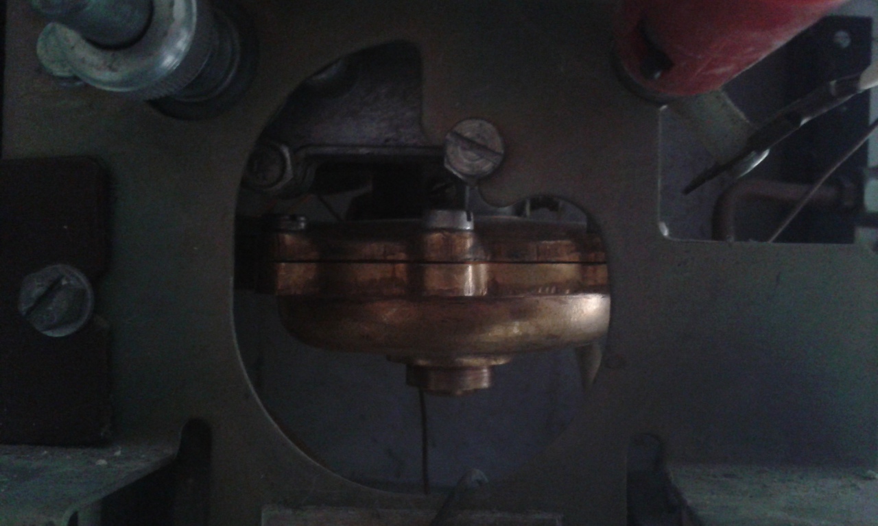

(#) mrteo hozzászólása Dec 31, 2015 /
Szintén nemrég vettük a házunkat ahol egy ZC18.1-es 1988-as évjáratú kazán dolgozik.
A beüzemeléskor kihívtam egy szerelőt, aki szerint jobban járunk ha lecseréljük, mert eléggé odavan és sokat kellene rákölteni. Szerinte cserés lesz a kazántest is lassan, illetve össze van gyógyulva a főégő alatti cső a szeleppel, nem tudta megbontani törés nélkül.
Kicserélte azt az réz ufószerű alkatrészt, kiporszívózta az égésteret , kifújta a fúvókát kicserélte a bekapcsológomb állító anyáját és beindította a kazánt.
A használat során eddig azt látom, hogy a hőfok nem megy 60 fok főlé, bárhová tekerem a szabályzót a dobozon.
Ezen kívül azt vettem még észre, hogy ha a szobatermosztát kapcsolja be a kazánt, akkor 2-3 centis kék lánggal ég, ha a hőfok szabályzóval kapcsolom le/fel akkor nagy sárga lánggal gyullad be. Ezt mi okozza?
A kérdésem, hogy tudnám 70 fokra állítani a kazánt, mert így elég hideg a visszatérő vizem?
Illetve valóban megéri egy modernebb FÉG kazán beszerzése?
köszönöm, BUÉK
pár kép a kazánról és a javított alkatrészekről

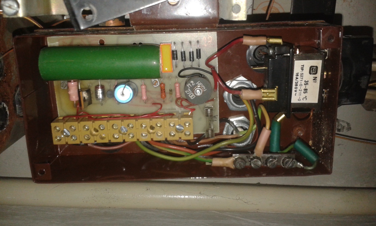

(#) mrteo hozzászólása Jan 5, 2016 /
Természetesen nem a dobozt gondoltam kívülről lefényképezni, hanem a belsejét is
Tegnap kint voltam, megpróbáltam a leírt beállítást elvégezni, de sajnos más probléma is lehet ott.
Hiába állítottam a menetes gyűrűvel, igazán nagy lángot nem sikerült produkálni. Működik az állítás, mert láttam a változást, de a max érték is kb. 2 centis lángot ad. Ez alapvetően nem lenne baj, de a víz csak 50 fokos volt és nem is ment feljebb.
Mivel láttam már 80 fokos vizet is, nem lehet, hogy valami szorul ezért csak időnként ad elég anyagot?
Ami számíthat a rendszer nyomás 1,8 bar (a túlnyomás szelep 2,5 bar-os), 6 radiátor van rákötve.
A szivattyú már cserélve lett valamikor Grundfos.
És a képek:
(#) (Felhasználó 46585) válasza mrteo hozzászólására (») Jan 5, 2016 /
Nekem egész más a doboz belseje. Valószínű, az SC24 típusjelből az "S" jelenti a szabályozottat, mint ahogy ez rá is van írva valahova.
Azért a 2 cm-es láng nagyon kicsi. Amikor a szerelő kint volt, akkor is csak ekkora volt? Ha igen, akkor ennyit a szerelőkről...
Lehet szorulás, meg dugulás is. Amikor nálam gázórát cseréltek, azon csodálkoztam, hogy a collos cső falán egy csomó vasreszelék van. Sajnos, minden elképzelhető.
(#) merlingerin válasza mrteo hozzászólására (») Jan 5, 2016 /
Ott valami nem kerek. Az a láng borzasztó pici. A gázcsap az óránál, meg a cirkó alatt tökig nyitva? Ez vagy dugulás, vafy a májszter a membrán cserekor elkuffantott valamit. Azt írtad, felszaladt a hőfok állításkor... Vagyis volt nagyobb is, nem?
Amit nem értek.. A hőfokmérőbe hogy került víz??? Biztos alacsony az előremenő? Nem a vekker rossz,?
(#) mrteo válasza merlingerin hozzászólására (») Jan 5, 2016 /
Persze minden tökig nyitva.
Korábban azt vettem észre, ha a dobozon lévő termosztáttal kapcsolom ki/be a lángot akkor jó nagy lánggal ég és felment a hőmérséklet is viszont ha a szobatermosztáttal akkor csak ki a láng.
A 80 fok egyszer sikerült vasárnap, előtte és utána sem volt akkora. Tegnap csak az 50 fok sikerült, nagyobb lángot és hőmérsékletet nem sikerült varázsolnom.
A membrán vezérli a gázmennyiséget? Nincs esetleg olyan alkatrész ami miatt kevés a kakaó a rendszeren? Volt egy megjegyzése szerelés közben, hogy kicsinek tűnik a gáznyomás.
