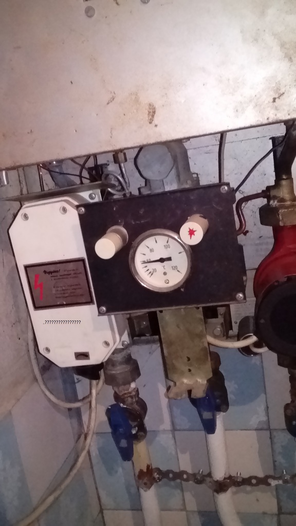

(#) jointsilver36 hozzászólása Nov 29, 2015 /
Sziasztok!Következő lenne a kérdésem.Van egy zc 18 as parapetes gázkazánom.A termosztát mikor kikapcsol ,ha lecsökkent a hőmérséklet újra nem kapcsolja be a fűtő lángot csak az őrláng ég viszont a termosztát kattan ,tehát bekapcsolna .mi lehet a probléma?
A mellékelt képen ahova a kérdőjeleket írtam az a doboz micsoda?
A segítségeteket előre is köszönöm.
A hozzászólás módosítva: Nov 29, 2015
(#) lóri válasza jointsilver36 hozzászólására (») Nov 29, 2015 /
Abban van a szivattyúvezérléséhez az áramkör. Oda megy be a termosztát vezetéke.
(#) jointsilver36 válasza lóri hozzászólására (») Nov 29, 2015 /
Annak lehet gondja ,hogy a leírt hibákat okozza?Konkrétan az alsó potméterrel mit állítok be?
(#) Gafly válasza jointsilver36 hozzászólására (») Nov 29, 2015 /
Az alsó "potméterrel" az "előremenő vízhőmérsékletet" állítod (leánykori nevén "kazántermosztát"). Első körben nem baj ha lekapcsol. De ahogyan jönnek a hidegek, egyre inkább ezt fogja csinálni. Jó lenne beállítani rendszert (aggódni viszont nem kell, hiba nincs).
(#) jointsilver36 válasza Gafly hozzászólására (») Nov 29, 2015 /
Viszont csinál olyat,hogy ha a termosztátba belefújok párszor kikapcsol.Kb hat perc múlva újra bekapcsol viszont nem kapcsol ki magától a termosztát.Abban a helységben ahol a termosztát van 20 fok van .A termosztát is erre van beállítva.
Sokkal többet én ehhez már nem tudok hozzátenni, bocsánat.
(#) LanyosApa válasza jointsilver36 hozzászólására (») Dec 15, 2015 /
A kazán termosztát potija mint Gafly írta a kimenő víz hőmérsékletét figyeli. Általában középállásra szokták állítani, ilyenkor a kazán hőmérője kb 60 fokot mutat. Na most ha a kimenő víz eléri a 60 fokot a kazánt leállítja az elektronika. Ilyenkor nem a szobatermosztát kapcsolja le, ezért ha a kazánba lejjebb megy a víz hőfoka a kazán termosztát újra bekapcsolja a kazánt. Ezt addig csinálja, amíg a szoba hőmérséklet nem éri el a beállított hőmérsékletet. Ekkor a szobatermosztát kapcsol le, meleg vaaan!
