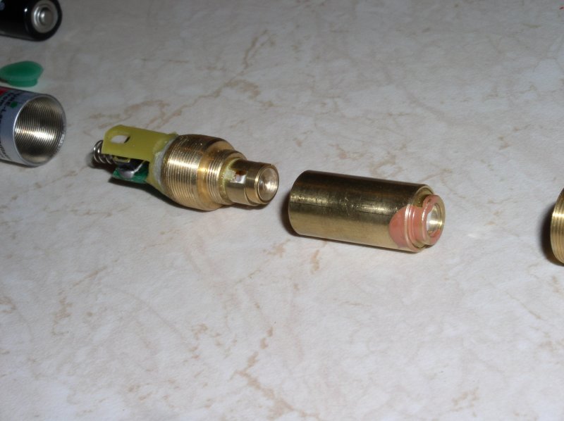

megjött a pointerem 2700 huf ért3-8 mw van ráirva de azonnal megmértem :197mA -t vesz fel. szét is szedtem hamar, nem birtam ki.. ![]() a kristályt ha nagyobb infrával pumpolom tudok nagyobb powert kicsikarni belőle??
Igen, de a kristályok hőmérsékletére oda kell figyelni.

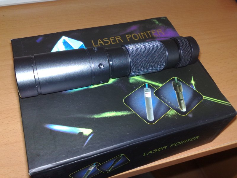

Guruk!
Elkpzelhető hogy biztonsági szürő vah egy pointerben?? 240 mw ra van irva
Ha zöld, akkor IR filter 'szokott' lenni benne. Az, hogy mi van ráírva teljesen lényegtelen, mert köze nincs a valósághoz. Mostanában az 5mW-os zöldeket szokták 240mW-osként árulni.

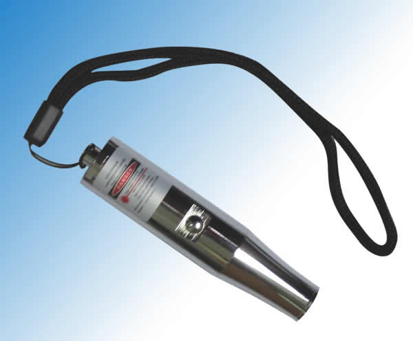

Úgy döntöttem, hogy veszek egy zöld lézer pointert, a készülő lézer show-mba... Vateráról vettem egy ~10mW-osat (tudom, hogy ez kb 1mW lehet) de mivel én nem szoktam bulit csinálni, csak a saját magam szórakoztatására épül, így úgy gondoltam, hogy elegendő lesz. Ma érkezett meg, nekem tetszik... Olyan kérdésem lenne, hogy ugye 2db AAA elemről megy... Ebben már benne van az áramgenerátor? Vagy ehhez építeni kell? Szeretném majd szaggatni is. Olyan kérdésem lenne, hogy ha a szupepe féle áramgenerátort használom hozzá, akkor hány mA-ert adhatok rá? Amúgy a dobozán a következő két embléma van: Max output power 1mW, hullámhossz 532nm - CLASS II laser product Másik kis embléma mellette: Max output power 5mW, 532nm - CLASS III laser product. Ezt csak azért írom le, hogy hátha ebből valaki tudja, hogy hány voltot és mekkora áramerősséget adhatok rá... Amúgy 3V-ra gondolok, mert a 2db AAA elem az ugye 3V Viszont az áramerősségről foglamam sincs... (amúgy magára a lézer pointerre 10mW van írva : ) )
Hát az áram a diódától függ, ami van benne. A legegyszerűbb, ha leméred, hogy elemekről mekkora áramot vesz fel. Ez egy 1mW-os zöld. A pointerekben nem áramgenerátor van, hanem egy áramfigyelő áramkör általában, ami csak akkor lép közbe, ha egy bizonyos értéket meghalad az áram. Lehet hajtani a szupepe féle generátorról.
Értem, én is így számítottam, hogy 1mW-osat fogok kapni, de nekem most egyelőre tényleg elég lesz, lehet nem is jön össze az a lézershow, amit építeni szeretnék...
Akkor a Szupepe féle áramgenerátorról fogom hajtani, szaggatni is és akkor az áremgenerátort úgy állítsam be, hogy akkora áramerősséget adjon a diódának, mint amit most elemről felvesz... Köszi a segítséget!
